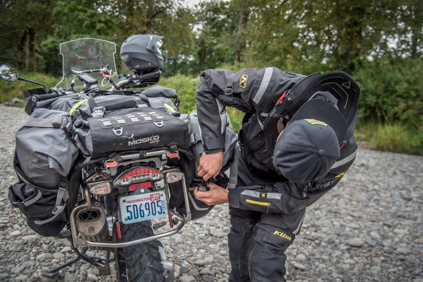

    Gut, ich bin sowieso kein Freund davon noch zusätzlich 15kg für leeres Gepäck anzuschrauben. Also werde ich wohl oder übel in den sauren Apfel beissen und mir das Mosko Moto Reckless80 Set aus den USA ranschaffen. 25% schwedische Mehrwertsteuer und 9.5% Zoll, aua das tut weh! Spart aber sicher über 10kg Gewicht und braucht keinerlei Halter. Mosko Moto wird auch bald eine Verbreiterung anbieten, damit das Reckless 80 vernünftig über die Passagierhandgriffe passt, habe ich heute von dort erfahren!

    Ich werde deshalb demnächst die Great Basin verkaufen und mir die Mosko Moto Reckless 80 bestellen. Teures Zeug, aber immer noch billiger als Koffer plus Träger und keine Gefahr, dass irgendwas am Rahmen bricht. Leider fehlen da ja noch Langzeit- und Extremreiseerfahrungen.

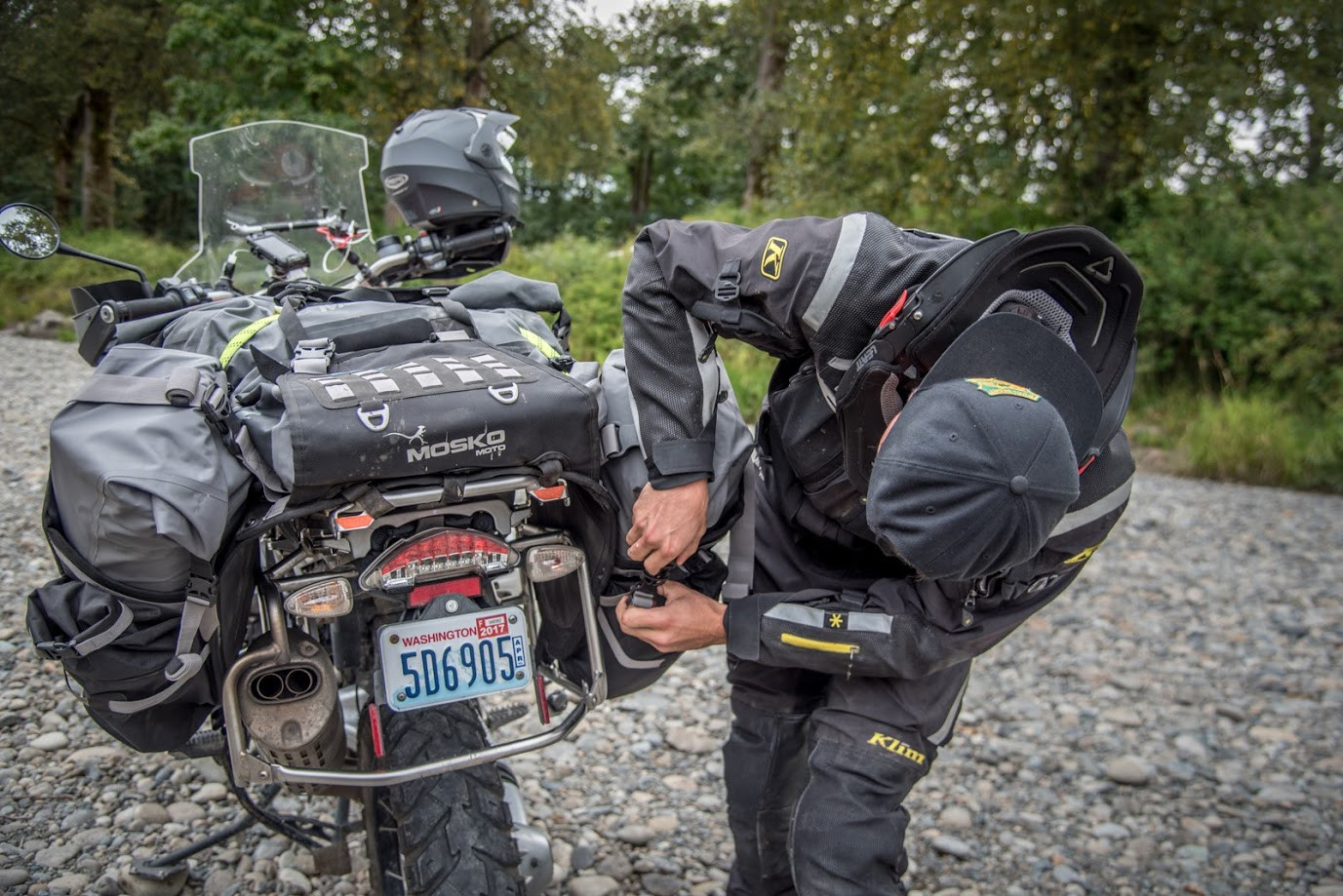

    Nein, für die Reckless 40 und 80 brauchst du keine Kofferträger. Die Seitenteils haben ne relativ harte Platte nach innen hin, werden dann zu den Fussrasten und nach hinten verspannt und halten auch so!
    Allerdings ist meiner Meinung nach die erste Version (die jetzt ausverkauft ist) etwas zu schmal für die breiten Passagiergriffe. Die Version 2 besteht aus drei separaten Teilen (Mittelteil und die beiden Seiten). Mosko Moto bietet dafür demnächst eine zusätzliche Verbreiterung an (ich hatte genau das vorgeschlagen, ist aber schon in der Produktion), die zwichen Mittelteil und Seitenteile kommen, dann passt das wirklich.
    Der Preis ist schon heftig, aber für Holen würde man auch gut 850 Euro bezahlen und da ist die Mosko Moto Lösung noch gut 200 billiger - und auch auf einem anderen Motorrad verwendet werden, wenn man zum Beispiel mal was mieten sollte!

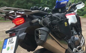

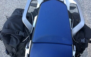

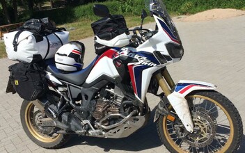

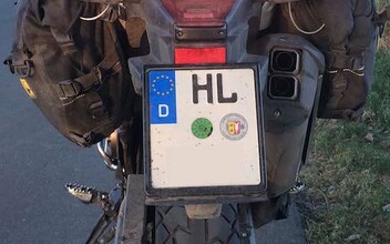

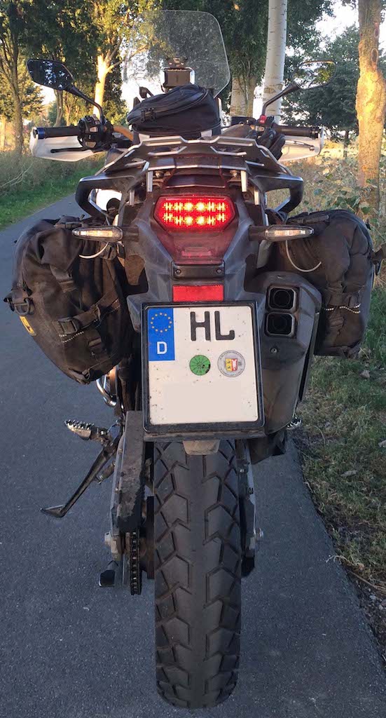

    Hier meine Lösung mit http://www.wolfmanluggage.com „Enduro Dry Saddle Bags“
    Da die Taschen keine Klettbänder haben, und das Verlegen nicht so auf die schnelle geht,
    sind sie dauerhaft angebracht ohne zusätzliche Träger!
    Den Inhalt (und Tasche) kann man noch mit einem „Travelsafe X15“ sichern bzw. schnell entnehmen.
    Da die rechte Tasche nur am Hitzeschutz aufliegt,
    ist der heiße Auspuff auch kein Problem.
    Startpilot oder Bier sollte man natürlich lieber links einpacken 8-)
    Das System baut sehr schmal und leicht, insofern bin ich zufrieden.
    Es hat sich auch schon bei diversen kleineren Stürzen im Gelände hinreichen robust gezeigt. :P
    Nachteil: Es ist im Verhältnis zu einer Al-Box natürlich fummeliger Etwas rein oder raus zu nehmen.
    Außerdem haben die Riemen nach 11.000km leichte Spuren im Lack hinterlassen.
    Da ich die Taschen aber wie gesagt immer dran hab', fällt’s bis auf Weiteres erst mal nicht auf :whistle:
    Zumal sich normale Packriemen für die Gepäckroll etc. auch ratzfatz überall verewigen :roll:
