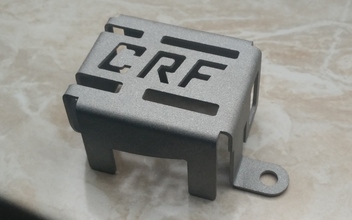

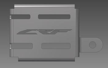

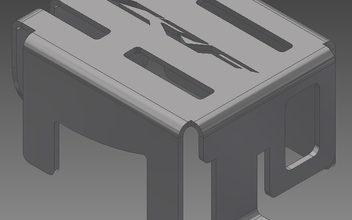

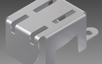

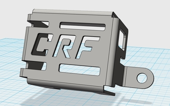

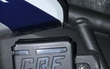

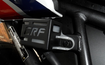

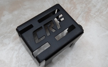

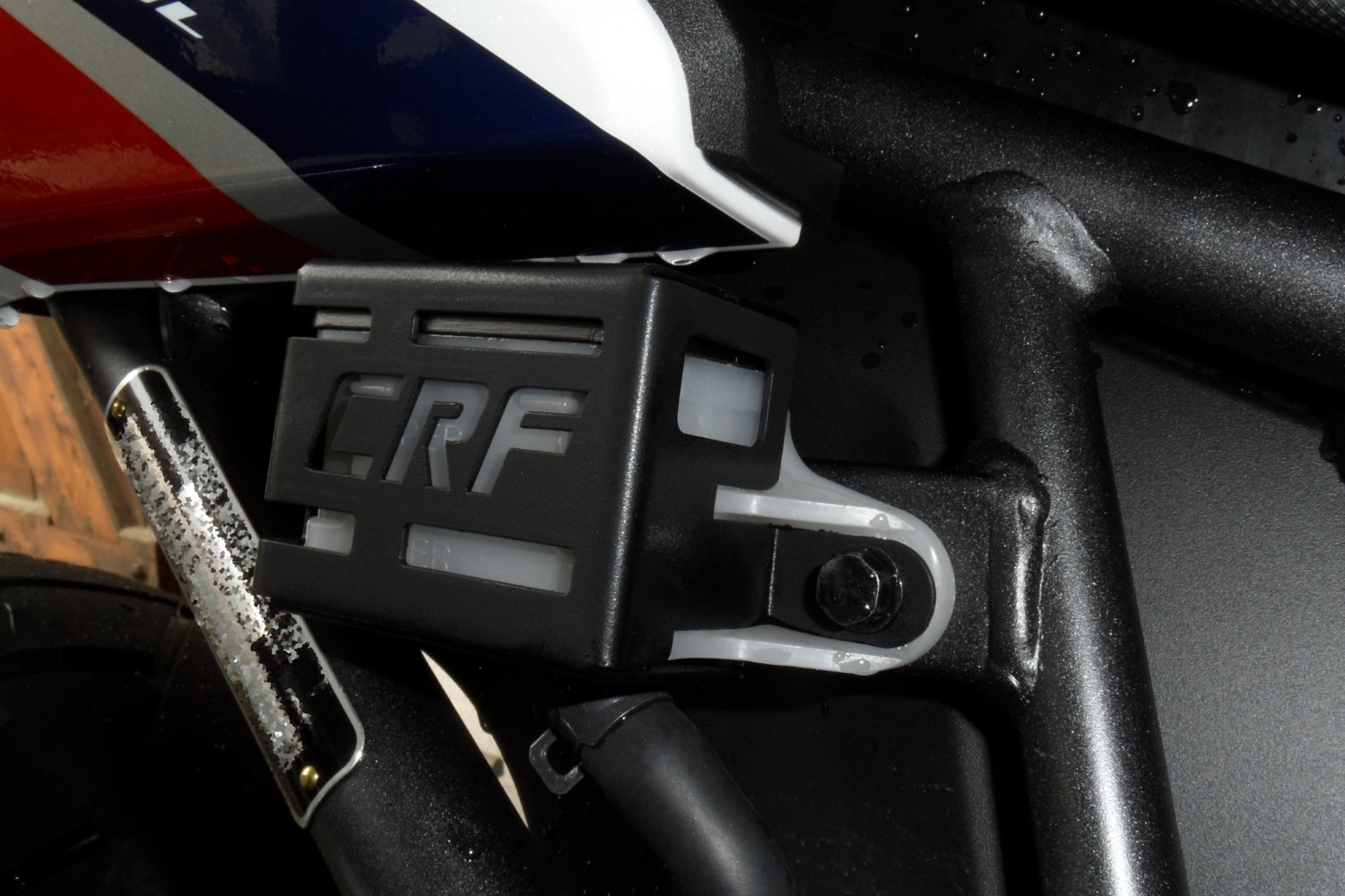

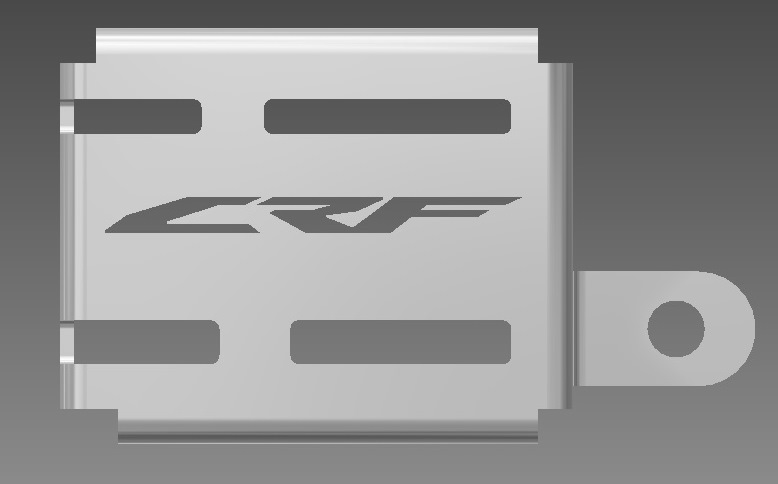

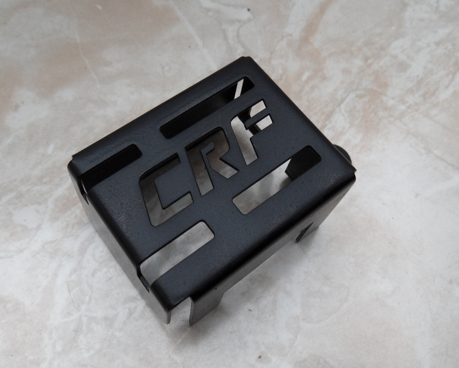

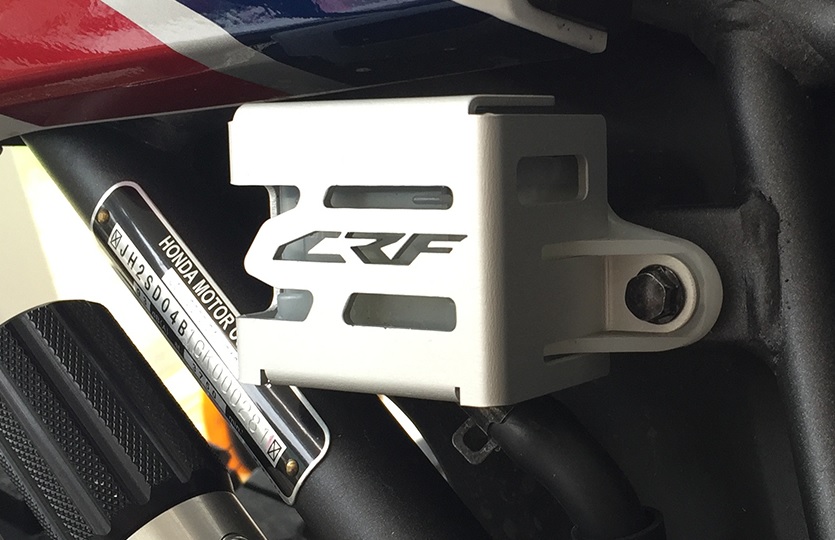

    da der weiße Bremsflüssigkeitsbehälter irgendwie unschön aussieht, musste eine Abdeckung her. Es gibt diese bei diversen Händlern, aber diese sind sehr teuer.

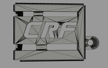

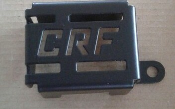

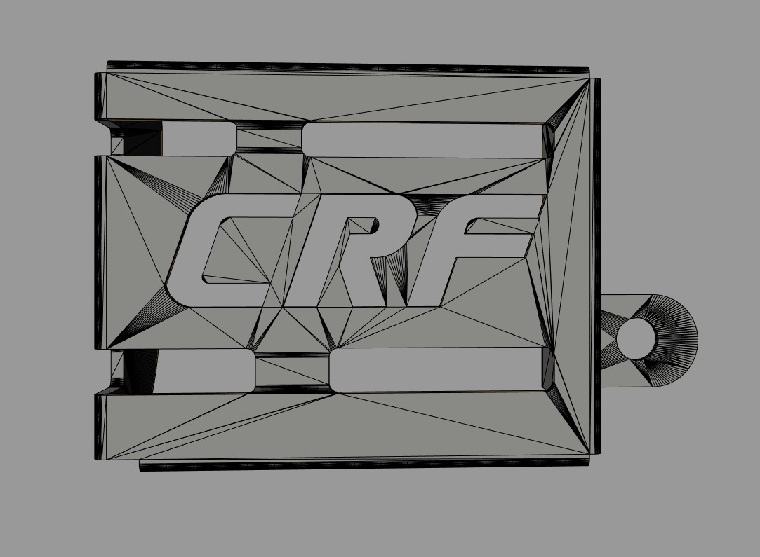

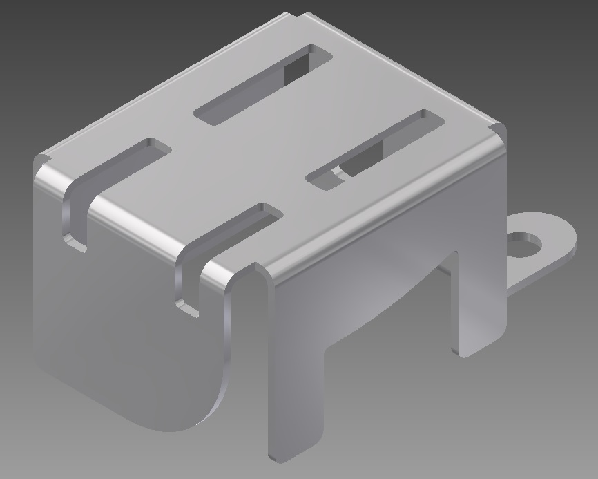

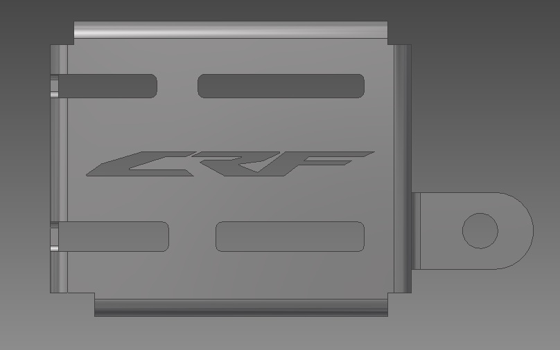

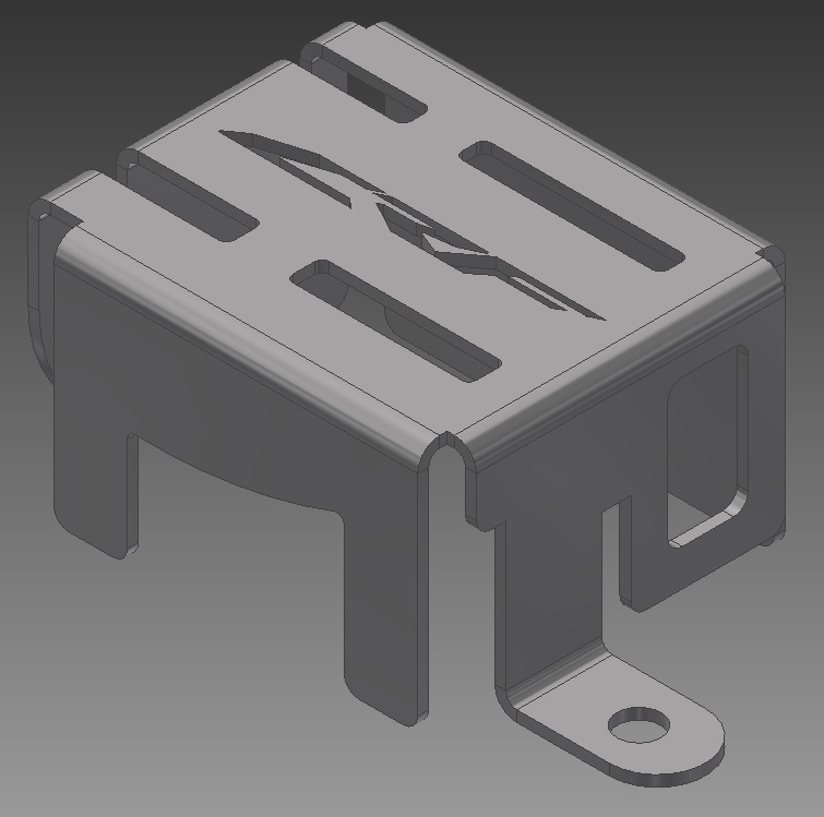

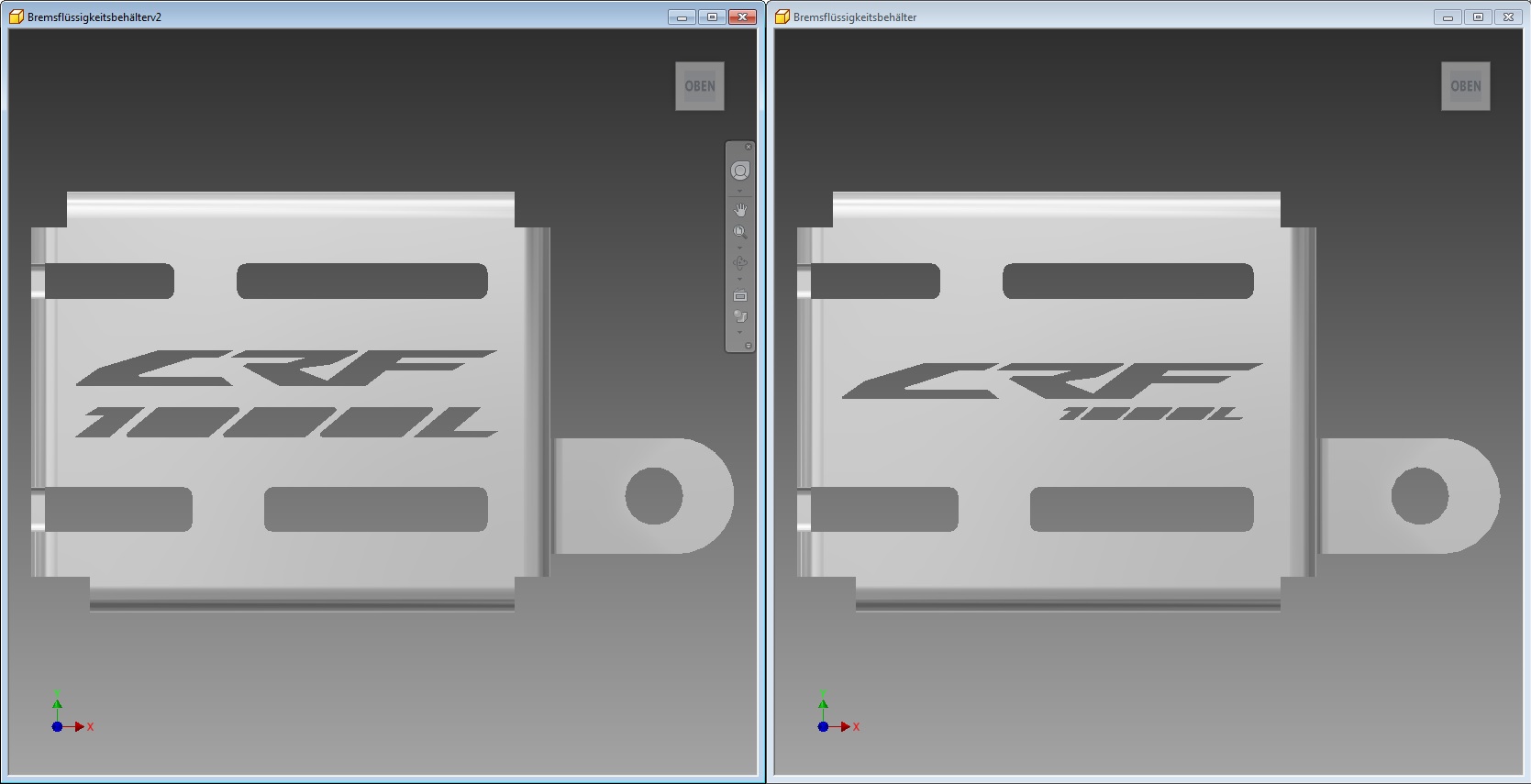

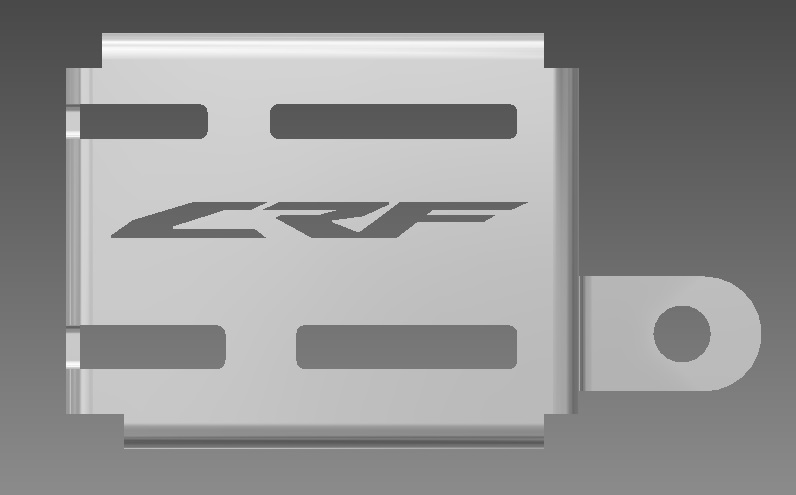

    Deshalb hab ich mich etwas im Internet umgeschaut und selber eine erstellt (123D Design und Autosketch). Erst aus Papier, dann mit 3D Drucker (zwecks Passform) und schließlich bei einem Bekannten für eine Tüte Gummibären aus 1mm Edelstahlblech CNC lasern gelassen :D :D
    Cool gemacht, sieht schick aus aber was hast Du denn mit dem Schild links am Rahmen gemacht? :roll:

    Chick...aber mal Frage: Da es 'nur' für Optik ist, wieso nicht gleich 3d-Druck? Angelblich ist das doch Industrie-4.0 und in Zukunft drucken wir eh alles selber zuhause :dance: Bin da Laie. Ist der Kunststoff nicht stabil genug? :shifty: Ich tät dann eine Abdeckung in Rot nehmen tun :mrgreen: ... hm ... oder doch Blau? :think:

    Das 3D Drucken ist meiner Meinung nach etwa so gut wie 3D-Filme im Kino. Das wird völlig überbewertet.
    Der Behälter sieht gut aus, für ne Tüte Gummibären + Versand würd ich auch einen nehmen :lol:
    Gruss Dani
    Honda Africa Twin CRF1000L rot, manuell
    Ja, richtig, aber wackelt oder vibriert Deine Abdeckung nicht, wenn die nur an einer Seite mit einer Schraube gehalten wird?
    Das da etwas wackelt, ist mir bis jetzt nicht aufgefallen. Der Behälter selbst wird ja auch nur mit einer Schraube gehalten, sonst hätte ich da was anderes gemacht.
    Dickeres Blech schafft die Biegemaschine in der kleinen Größe nicht.

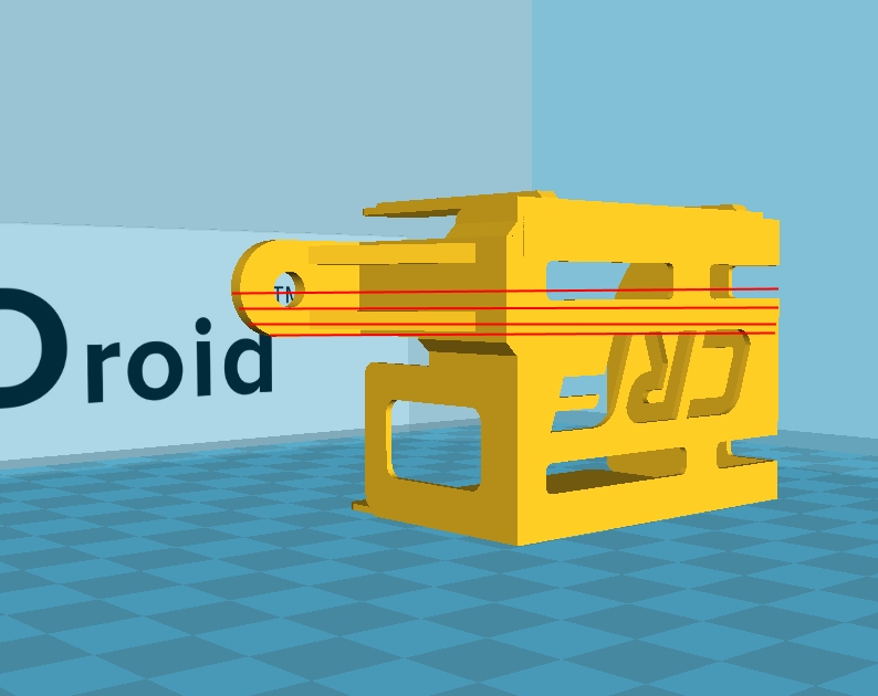

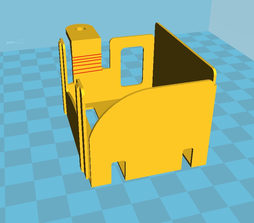

    Das Problem beim 3D Druck ist die Belastbarkeit. Füllige Objekte kann man gut belasten. Hab zum Bleistift so einen Throttle Rocker ausgedruckt, der funzt super (5-6mm dick). Der Behälterschutz hat allerdings (bis jetzt) nur eine Stärke von 2mm. Aber den werd ich nochmal etwas überarbeiten, falls jemand ernsthaft Intersse dran hat :D

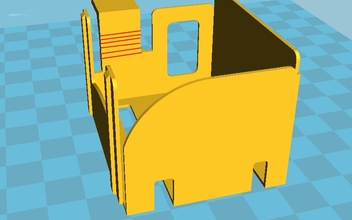

    Die Belastungsgrenze hängt mit der Richtung der Schichten zusammen.
    Bild 1: Kann leicht brechen, weil das "tragende" Teil Querschichten hat
    Bild 2: Längsschichten halten mehr aus, aber zum drucken wird viel Supportmaterial (für den "Hohlraum") gebraucht, das der Drucker oben die Schicht drauf machen kann
