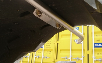

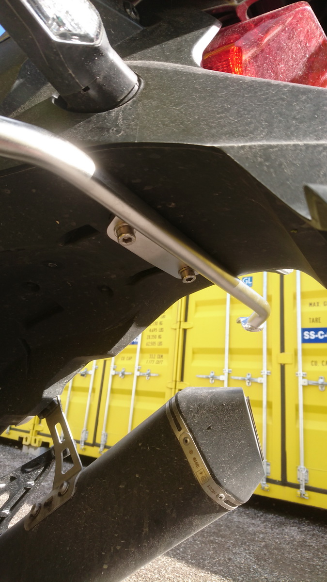

			#2 Ist jetzt nicht die Erfüllung deines Wunsches von "sehen und angreifen", aber vielleicht als Zusatz-Info, falls du Bammel vor den Löchern hast: ich hatte den Träger montiert und habe demnach die Löcher im Radlauf. Zur Zeit ist er aber wieder demontiert und die Löcher hab ich mit Gummi-Abdeck-Kappen von E-Verteilerdosen verschlossen. Hält und passt super. Und sieht kein Schwe.n. Robert

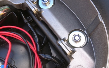

			#5 Von oben hab ich keines, aber da sieht man eh nix außer den Schraubenköpfen

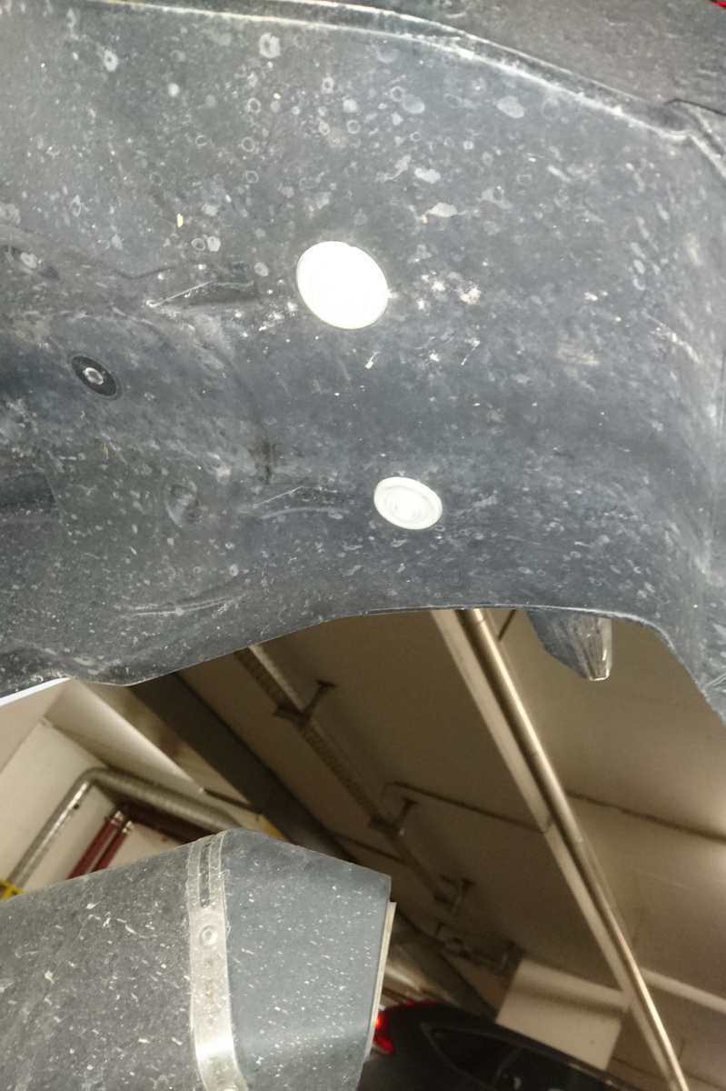

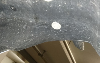

 Unten siehts mir den Stöppln so aus.
 Sind wie gesagt so Gummi-Pfropfen von E-Verteilerdosen; die haben eine rundumlaufende Nut, sitzen dadurch absolut verliersicher und können trotzdem wieder einfach abgenommen werden. Liegen normalerweise in jeder unsortierten Werkstatt zu Hauf herum
 Gibt aber auch im KFZ-Zubehör so etwas wie Karosserie-Stopfen.Gruß,
