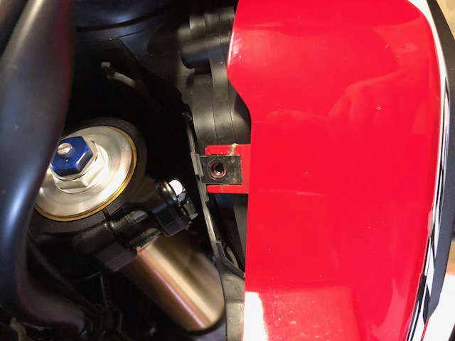

    Hallo Olli,
    hab leider keine Fotos. Werde eine Handskizze anfertigen ( wenn gewünscht). Ist aber eigentlich nur ein längeres breites Blech, dass unter Seitenverkleidung geklebt wurde, mit einer Lasche um die Schrauben aufzunehmen. Die Übrigbleibsel der alten Halterung wurden entfernt, ausser die schmalen Grate auf dem Seitenteil - die dienen als Führung für die Lasche.
    Geklebt hat das mein Kollege mit irgendeinem Supersilikonkleber den er im Ofenbau verwendet.

    Hallo allerseits,
    hab da ein komisches Problem. Bei mir sind mittlerweile rechts und links die oberen Halterungen der Seitenverkleidung gebrochen.
    (Die Schrauben, die die Schwarze Abdeckung zum Tank hin halten)
    Ich bin mir hier keiner Schuld bewußt. Weiß irgendwer Rat was der Grund sein könnte?
    Hat noch wer dasselbe Problem?
    Gibt es eine Möglichkeit, das dauerhaft zu reparieren?
    Danke für Eure Hilfe.
    lg
    Joachim
