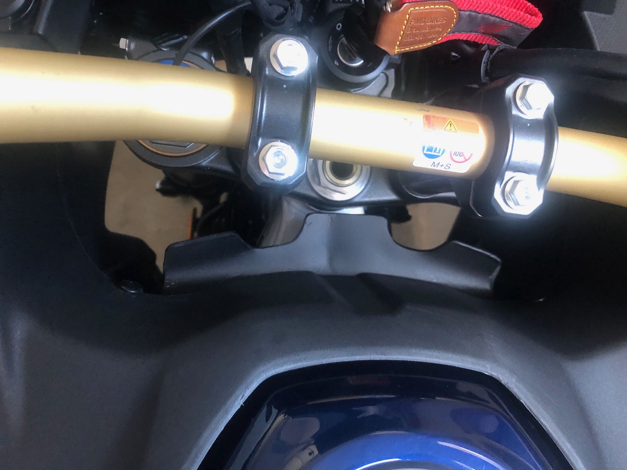

    Schon lange.
    Beide Zapfen entfernt und durch ein Metallstück mit einer breiten Klebefläche ersetzt.
    Hält jetzt ordentlich.
    lg

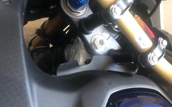

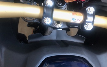

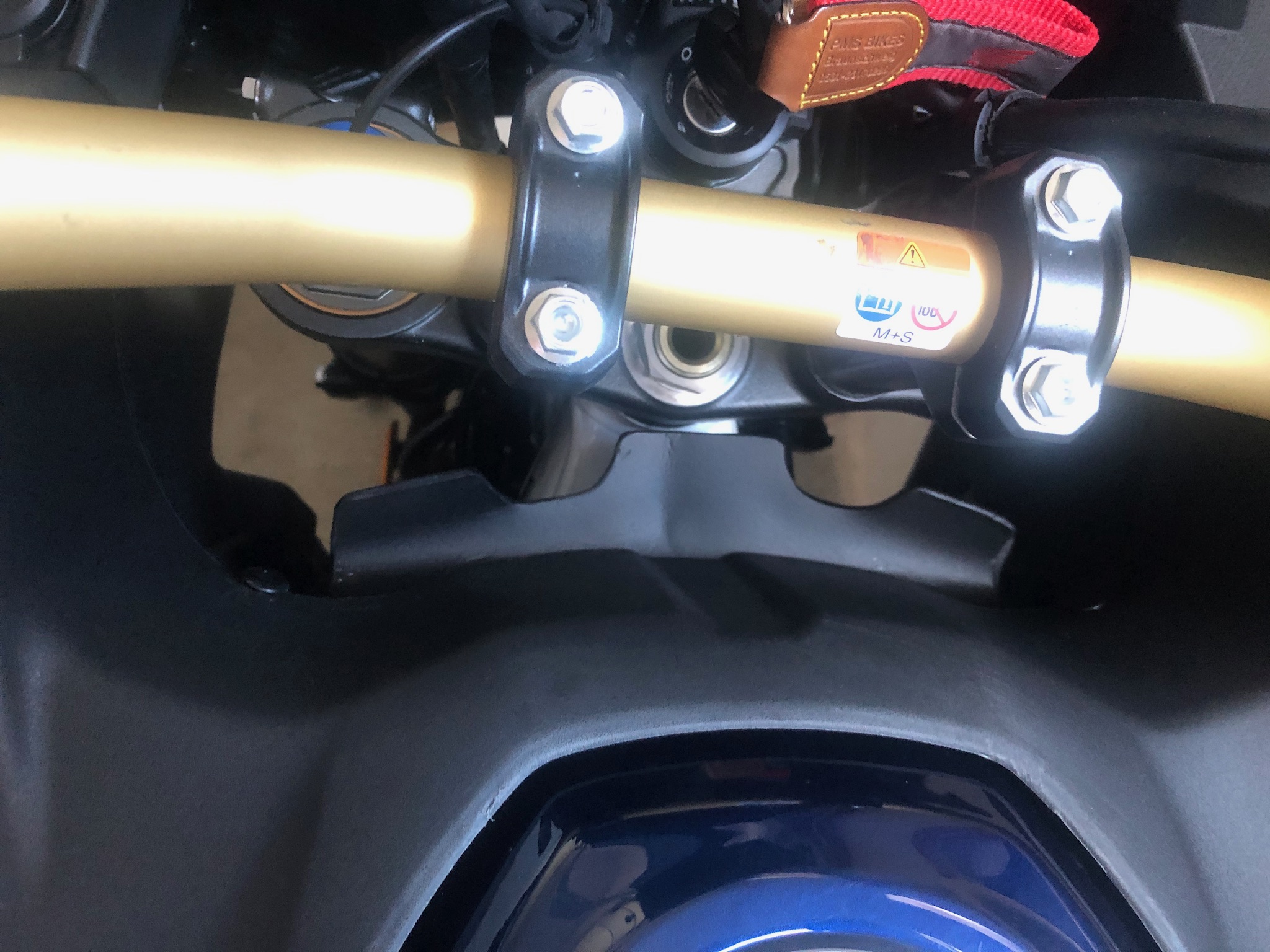

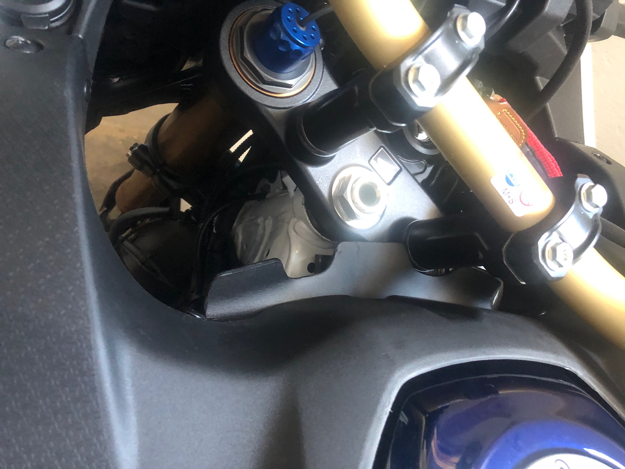

    Moin ....na Glückwunsch zur neuen ....Hand mir genau die gleiche gegönnt ...bin absolut happy
    es wurde das Thema mir den Forkhield angeschnitten ....hab mir ein stück kunststoff Bezüge und zurechtgeschnitten dann mit den Heissluftfön so bearbeitet das es mit den Lenkereinschlag passt
    heute die erste große Tour gemacht und was soll ich sagen ....es ist im Längen besser mit der Verwirbelung am Helm (Endurohelm )...Kostenpunkt 5€ und 30 min Arbeit
    Übrigens ist das Teil so abgewinkelt das es unter die Tankverkleidung geschoben wird und hält fest ohne zu Schrauben

    Im Prinzip genau wie meine Gummimatte, aber doch um einiges schmaler. Interessant, wenn das ausreicht.

  • #26
    das reicht aus ....hab den Test beim fahre gemacht ....hab die Flache Hand da hingehalten beim fahren und kein unterschied gemerkt ....aber am wichtigsten ist das jetzt am Helm Ruhe ist ....hatte vorher immer ein vibrieren am Helmschirm was jetzt weg ist
  • #27
    jepper,
    kannst du mal ein Bild von deiner kompletten Blende machen, vielleicht mit Maß?
    Wäre super
    LG
    HDM
    Wenn man älter wird braucht man eine Africa Twin damit der Spaß nicht aufhört!
  • #28
    Hallo Olli,
    hab leider keine Fotos. Werde eine Handskizze anfertigen ( wenn gewünscht). Ist aber eigentlich nur ein längeres breites Blech, dass unter Seitenverkleidung geklebt wurde, mit einer Lasche um die Schrauben aufzunehmen. Die Übrigbleibsel der alten Halterung wurden entfernt, ausser die schmalen Grate auf dem Seitenteil - die dienen als Führung für die Lasche.
    Geklebt hat das mein Kollege mit irgendeinem Supersilikonkleber den er im Ofenbau verwendet.
