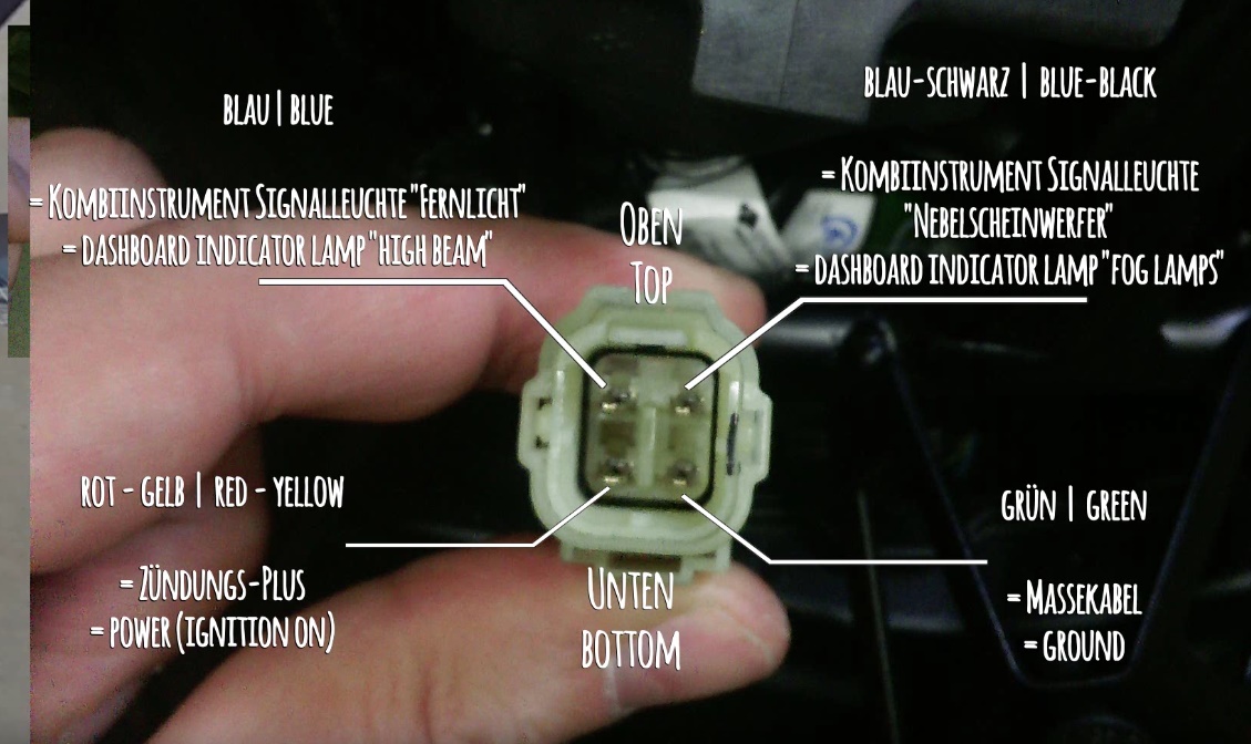

    Auch habe Ich das zugehör harnas angebaut. Jetzt hab Ich ein stecker mit zwei farben(wird Ich brauchen für Navi) und ein stecker mit 4 Farben: blau, blau-schwarz, rot-gelb und grün.
    Welche von diesen muss Ich benützen i.c.m. OEM Nebellichtschalter und S310 Scheinwerfer?
    [attachment=0]Zubehörstecker.jpg[/attachment]
    Vom Vierfachstecker des Zusatzkabelbaum, legst Du ein Kabel vom Kontakt "Rot/Gelb" zu einem Kontakt am OEM Nebellampenschalter. So hast Du Strom bis zum Schalter, wenn die Zündung an ist.
    Vom zweiten Kontakt am OEM Nebellampenschalter legst Du ein Kabel zu dem Relais der Givi Nebelscheinwerfer. Soll die Kontrolleuchte für die Nebelscheinwerfer im Cockpit auch funktionieren, so mußt Du vom Kabel zwischen OEM Schalter und Givi Relais ein weiteres Kabel abzweigen und dieses mit dem Kontakt "Blau/Schwarz" am Vierfachstecker am Zusatzkabelbaum verbinden.
    Es ist dabei egal, welchen Kontakt Du am OEM Schalter mit dem "Rot/Gelben" Zündstromkabel verbindest.

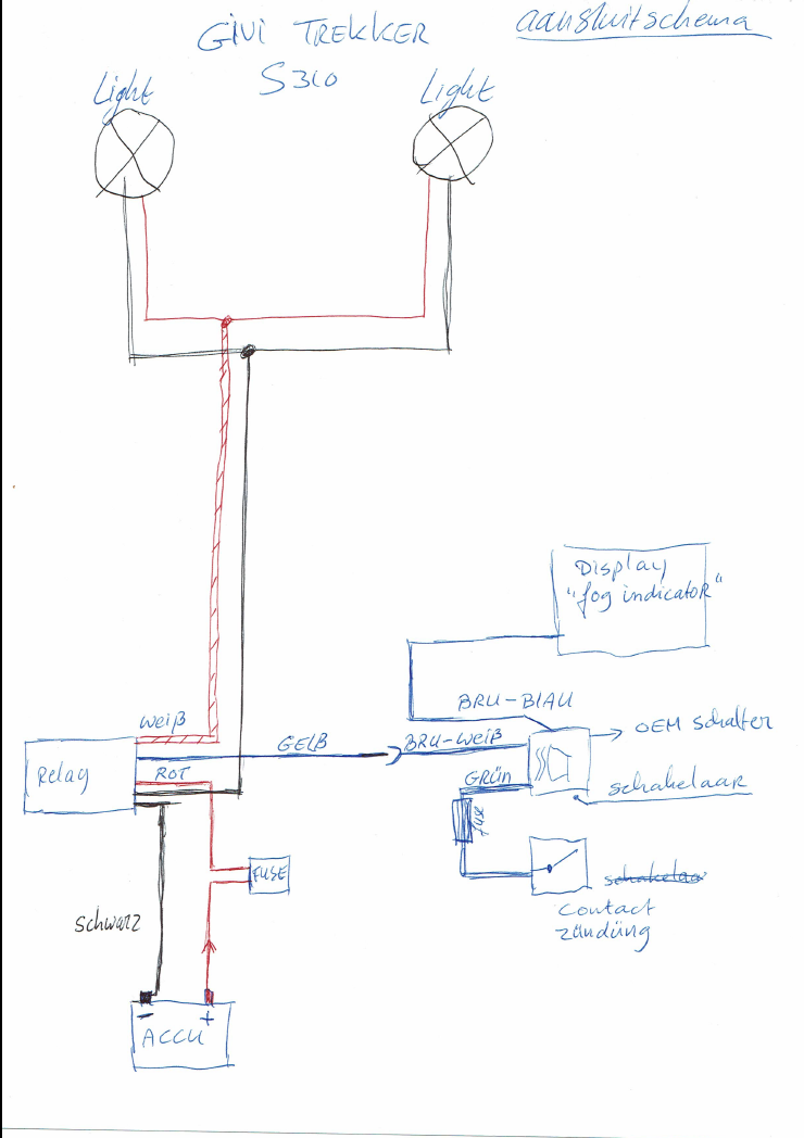

    Wegen des Stromverbrauchs der Halogenlampen empfehle ich dringend eine Relaisschaltung zu verbauen und die OEM Leitung nur zur Steuerung zu verwenden
    Das sieht gut aus, ich kenne die Farben der Leitungen leider nicht, daher gehe ich von deiner Zeichnung aus:
    Schalter:
    Grün - Zündungsplus
    Bru-Weiß (Braun/Weiß) - "Ausgang" Schalter -> Nebelscheinwerfer ein
    Bru-Blau - Ausgang Nebelscheinwerfer Anzeige
    Givi-Relais:
    Gelb - Relaiseingang
    Schwarz - Masse/Ground
    Rot - Dauerplus
    Weiß - geschaltener Plus vom Relais
    Falls das alles übereinstimmt ist dein Plan richtig. Heute Abend zeichne ich mal einen richtigen Plan für alle.

    Ich hatte hier eine falsche Farbkombination angegebenen, richtig ist blau/schwarz.
    sleffer: sorry bitte berücksichtige das, wo DU braun/blau stehen hast muss es blau/schwarz lauten. Colour of cable for Indicator-Light is blue/black!
    kind regards
