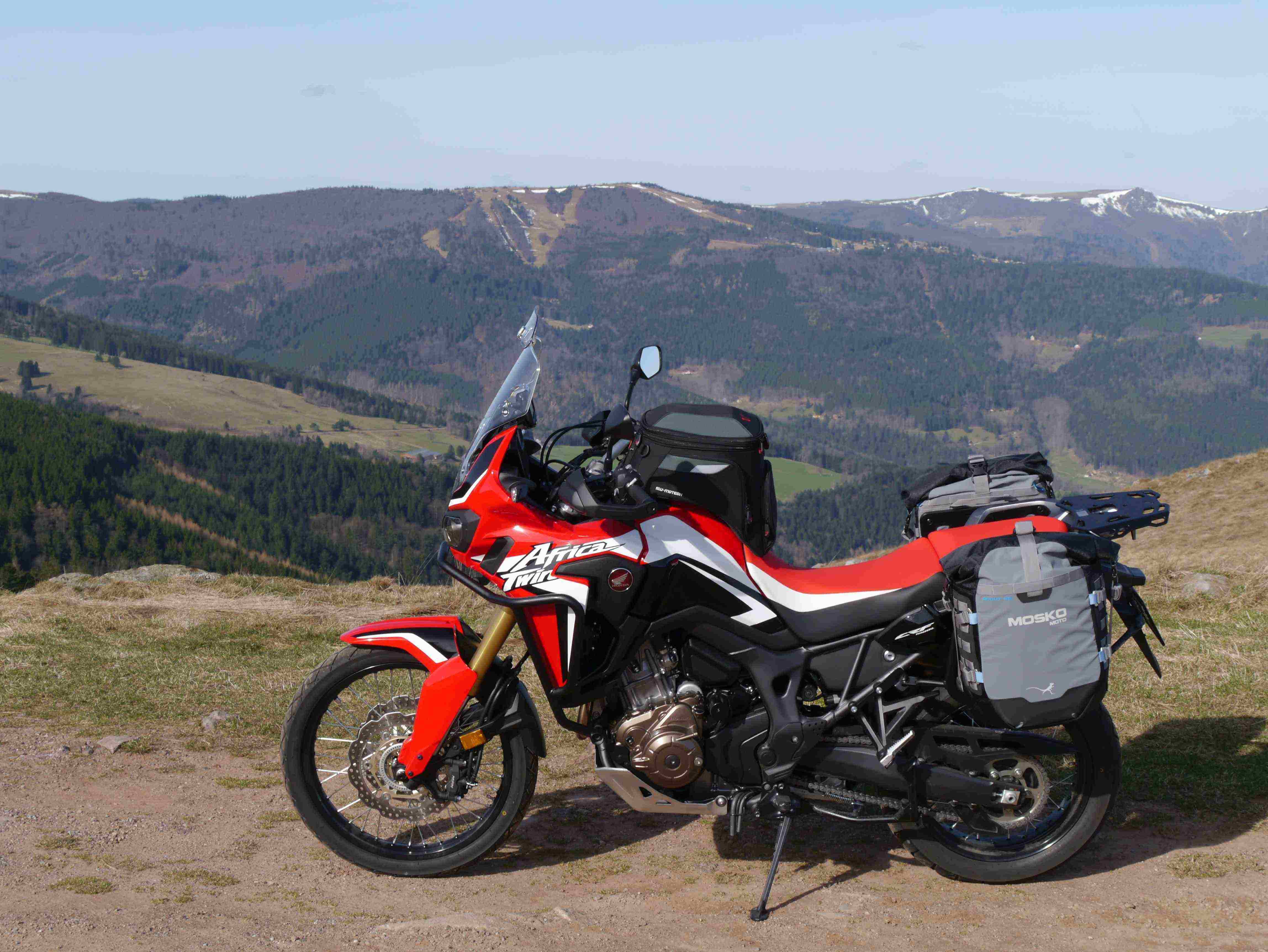

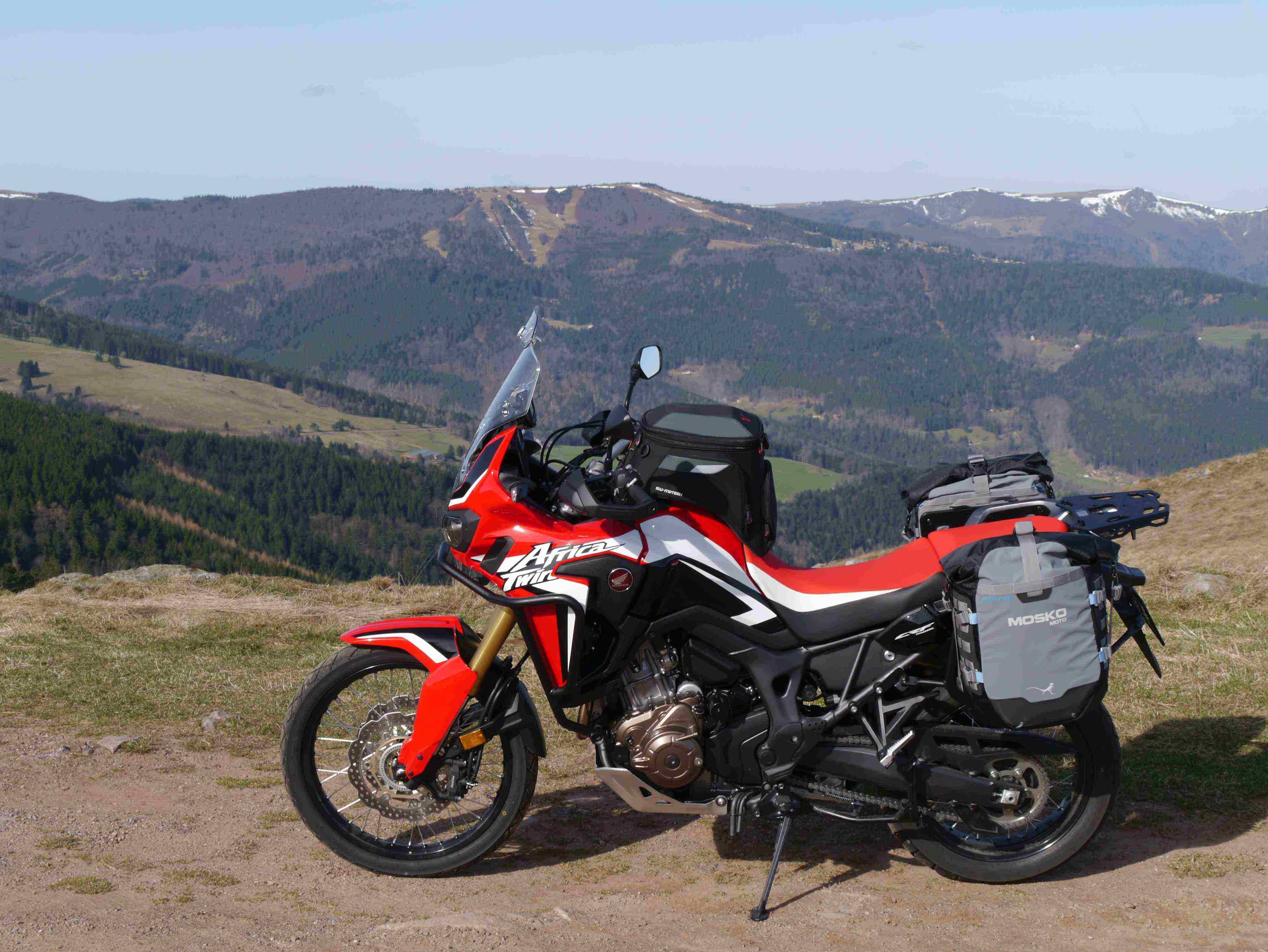

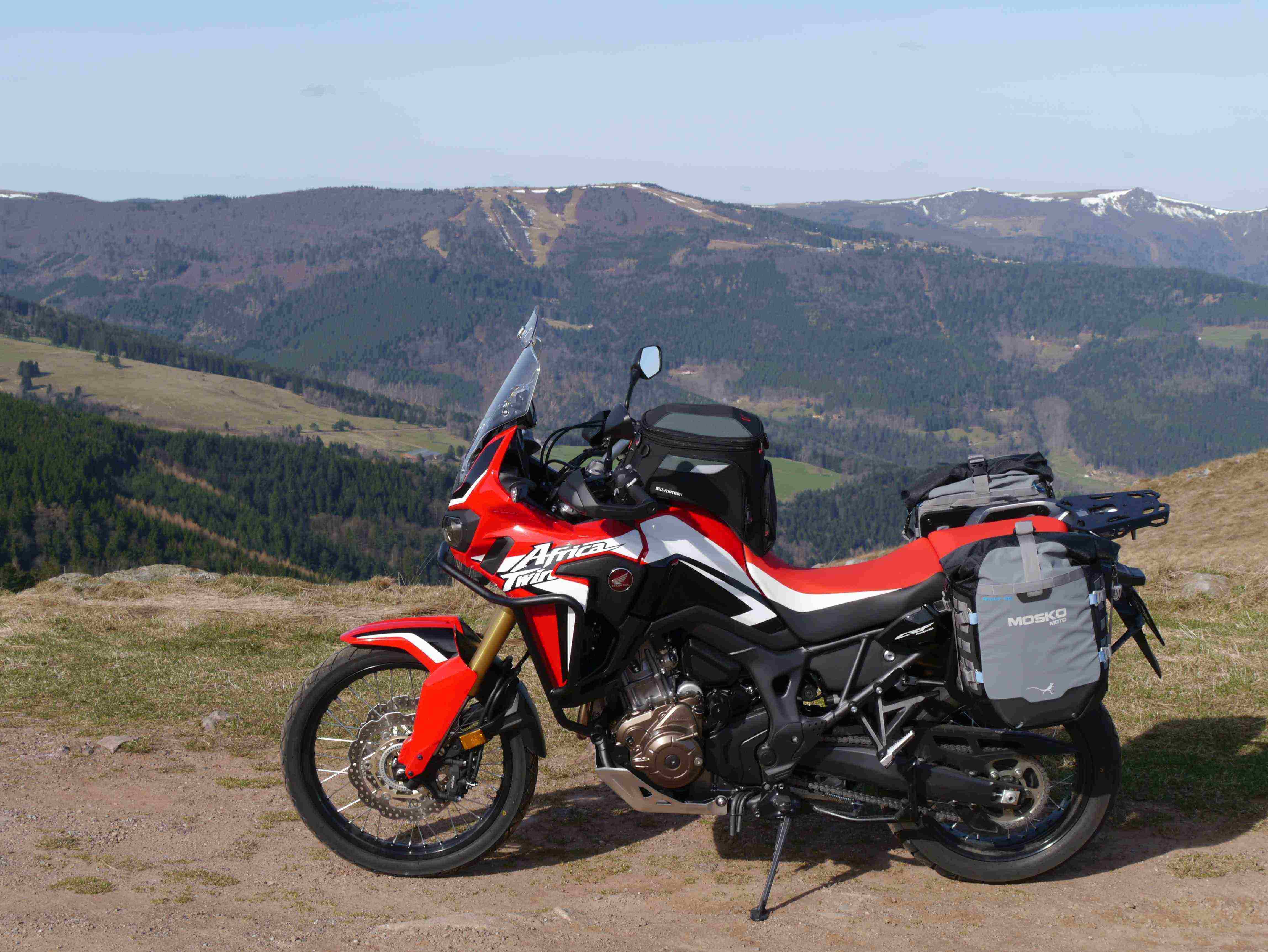

    Aber nun zu den Softbags. Hier nochmal das Vogesenbild mit den Mosko Moto Scout 25l Panniers.

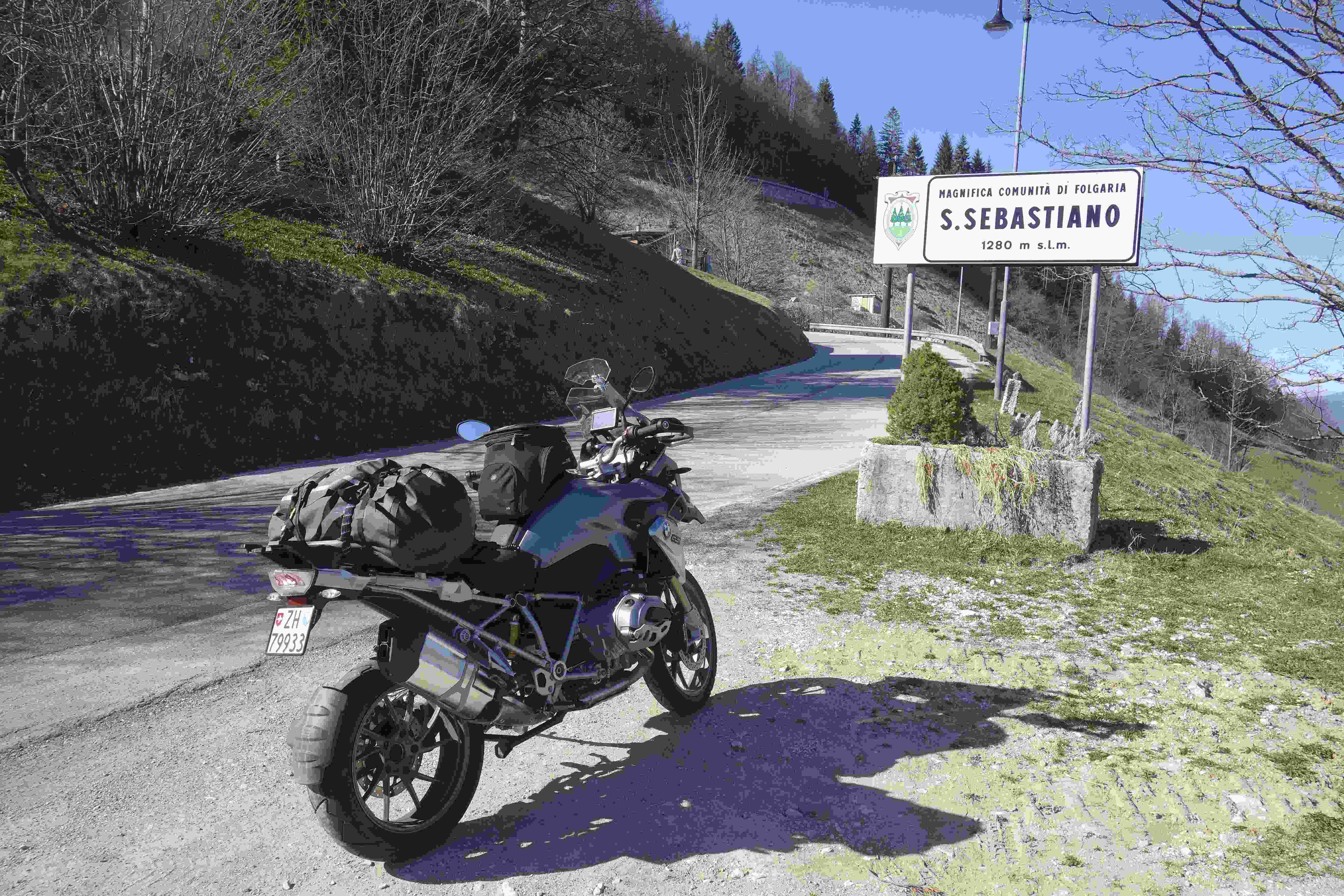

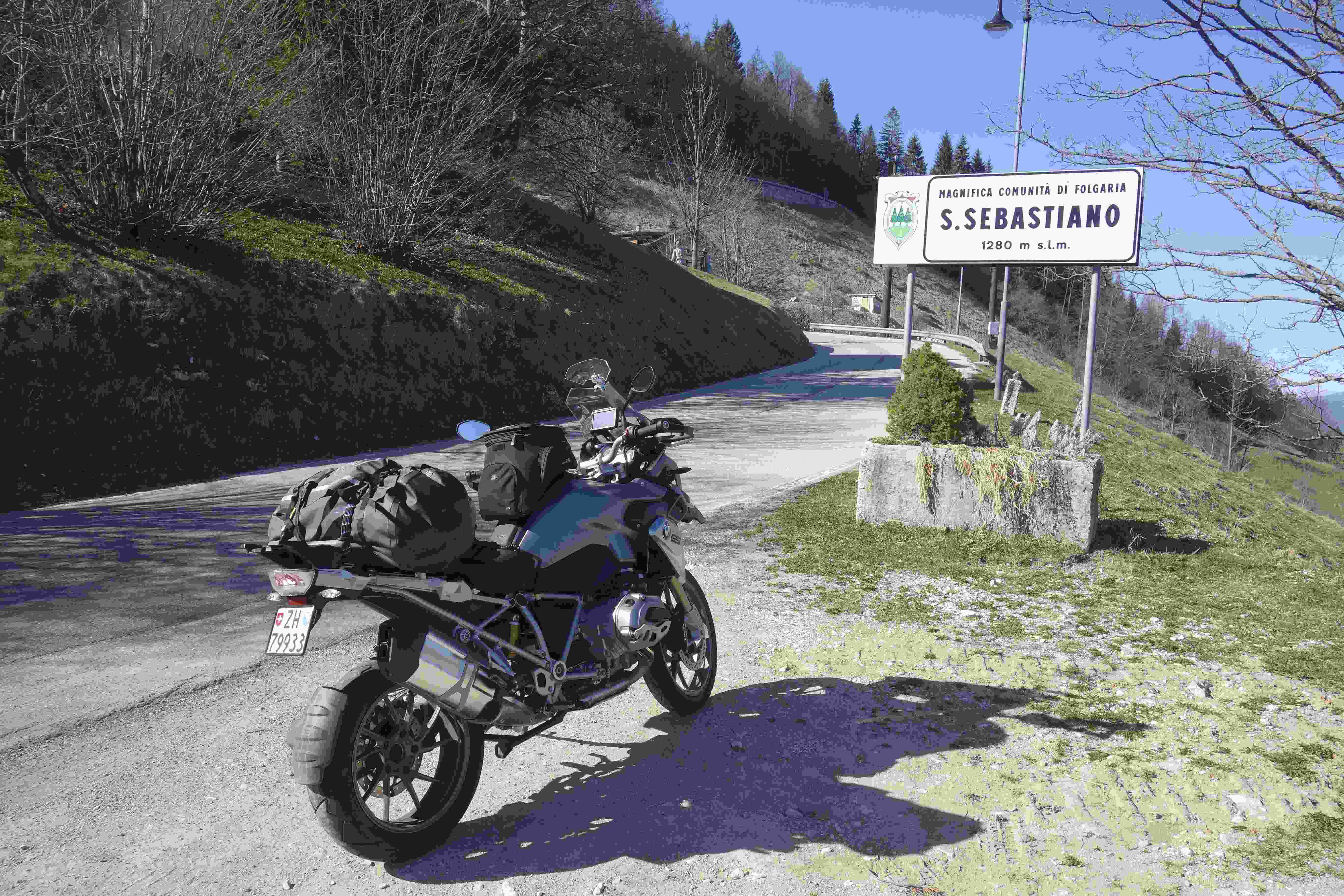

    Auf der GS hatte ich häufig die Ortliebrolle montiert, mit zwei ROK Straps. Ideal für ein paar Tage. Einmal habe ich die ROK Straps über Kreuz durch die Haltelasche der Tasche geführt. Das hat so gescheuert, dass der ROK Strap zerrissen ist. Aber wenn richtig verzurrt ist es eine gute und günstige Lösung.

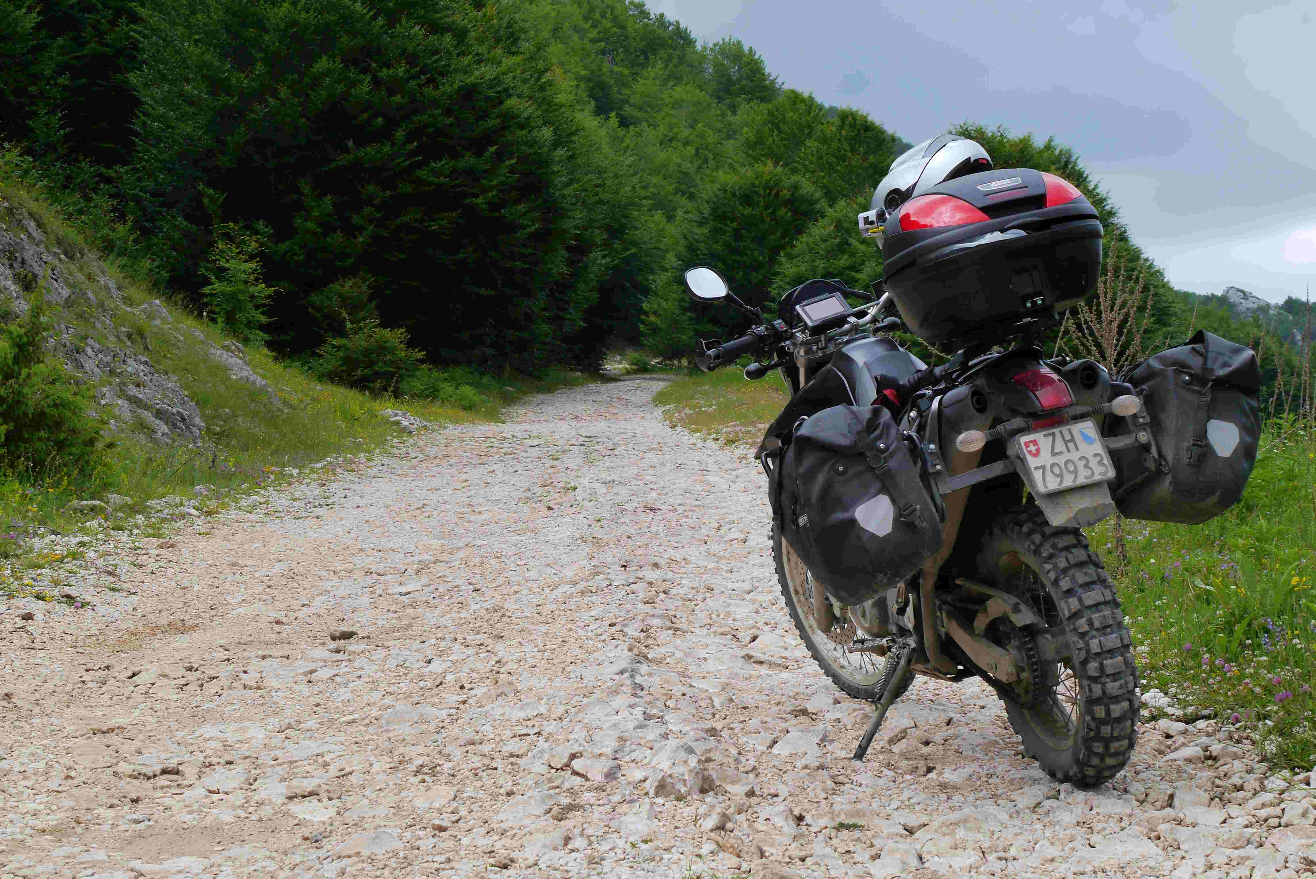

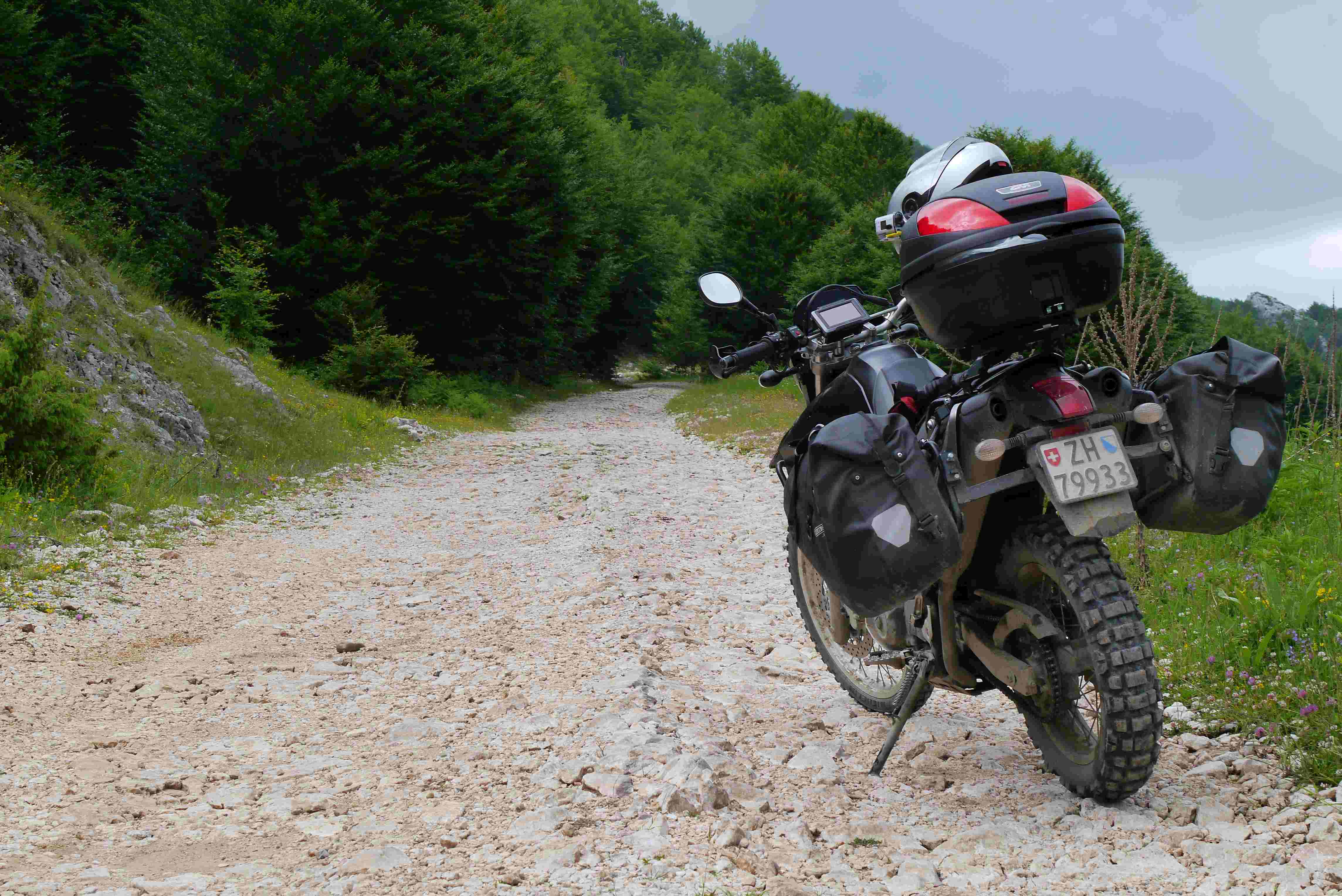

    Auf der XT660R habe ich einen Hepco & Becker Lock-It Kofferträger an den ich die Ortlieb Motorradtaschen QL2 montiere. Diese Taschen haben ein Schnellverschlusssystem, so dass diese schnell am Träger montiert werden können. Obwohl aus Plastik haben sich diese bei den übelsten Offroadpassagen in Albanien bewährt, das gilt auch für den Lock-It Träger. Um eine bisschen mehr Stabilität im "Offroadbetrieb" zu haben und die Taschen etwas näher an den Träger zu bringen, montiere ich heute noch ein einzelnes Spannset um die Taschen und Träger.

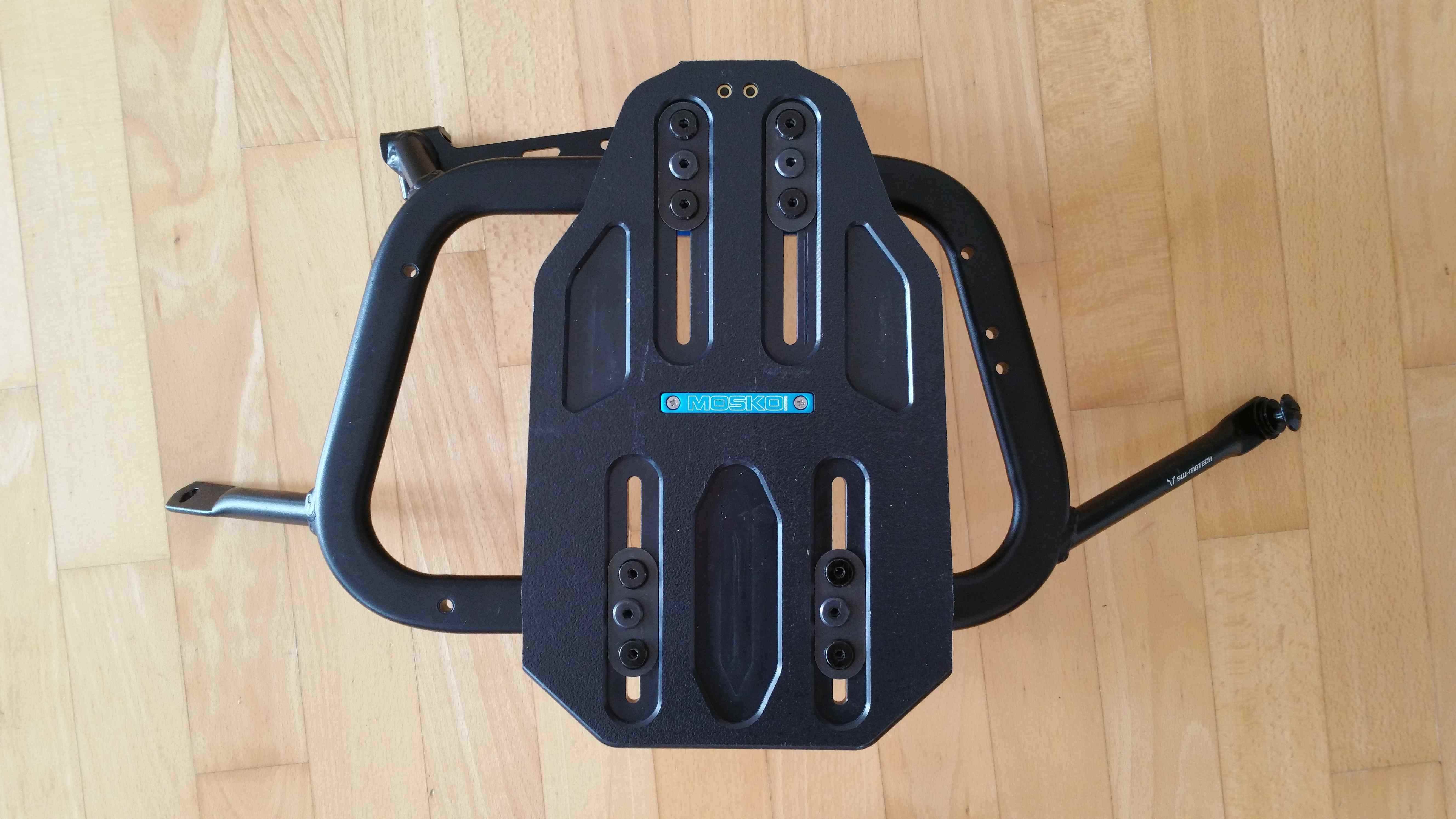

    Zu den Mosko Motos Scout Panniers 25L.
    Die Taschen werde sehr gut in diesem Youtube Video gezeigt:

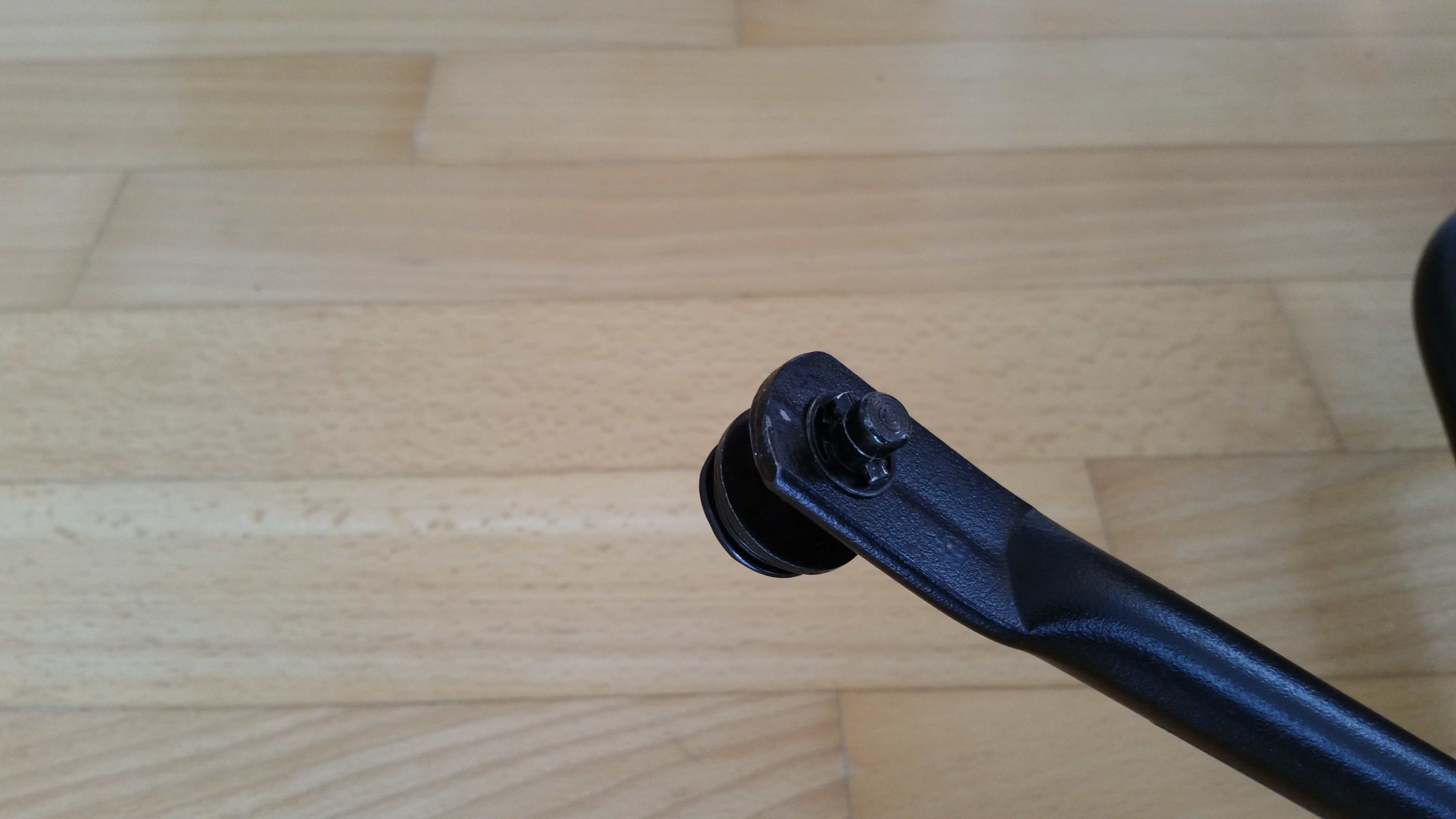

    Ich verwende für die Montage den SW-Motech Quick-Lock Evo Kofferträger.

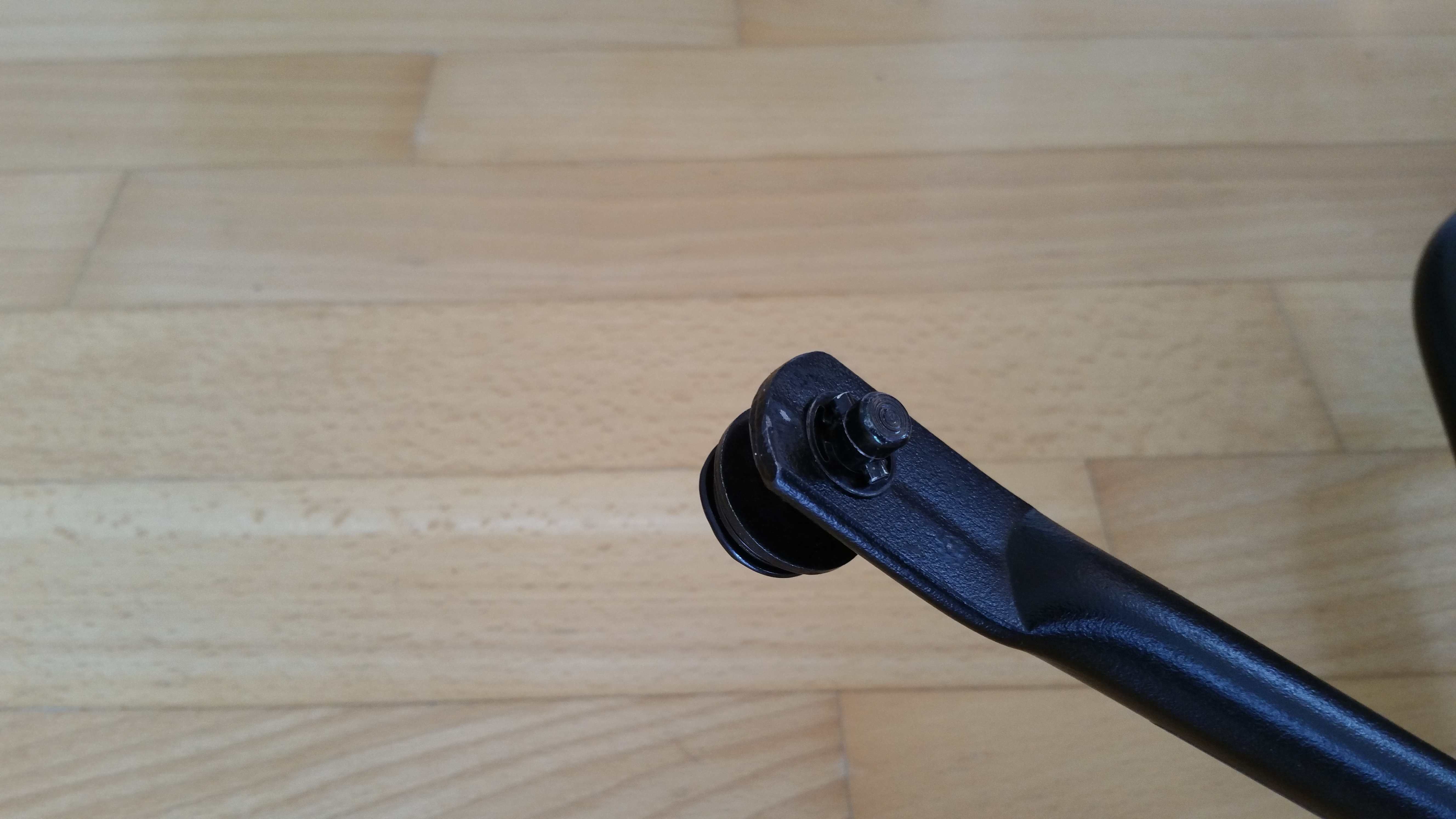

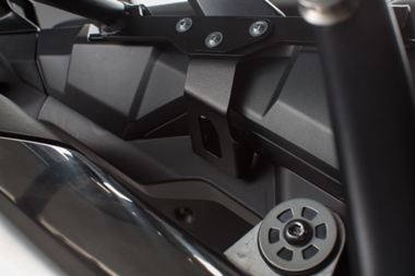

    Ich möchte nicht das ganze Jahr mit dem Kofferträger herumfahren, deshalb abnehmbar. Ich bin erst zwei Tage mit dieser Gepäcklösung unterwegs gewesen. Was aber bereits ein Problem ist, dass ich einen Quicklock Schnellverschluss verloren habe. Bin nur etwas Schotter- und Waldwege gefahren.
    Bei einem anderen noch vorhandenen Schnellverschluss konnte ich sehen, dass sich der Stift, der Quer zum Bolzen geht, etwas verschoben hat. Weis auch nicht wie die montiert werden, gepresst, geleimt, geschweisst? Ich werde jetzt noch die Offroad Sicherung von SW-Motech beschaffen. Die gibt etwas mehr Stabilität und mit nur drei Schrauben sollte der Aufwand für das Entfernen des Trägers immer noch minim sein.

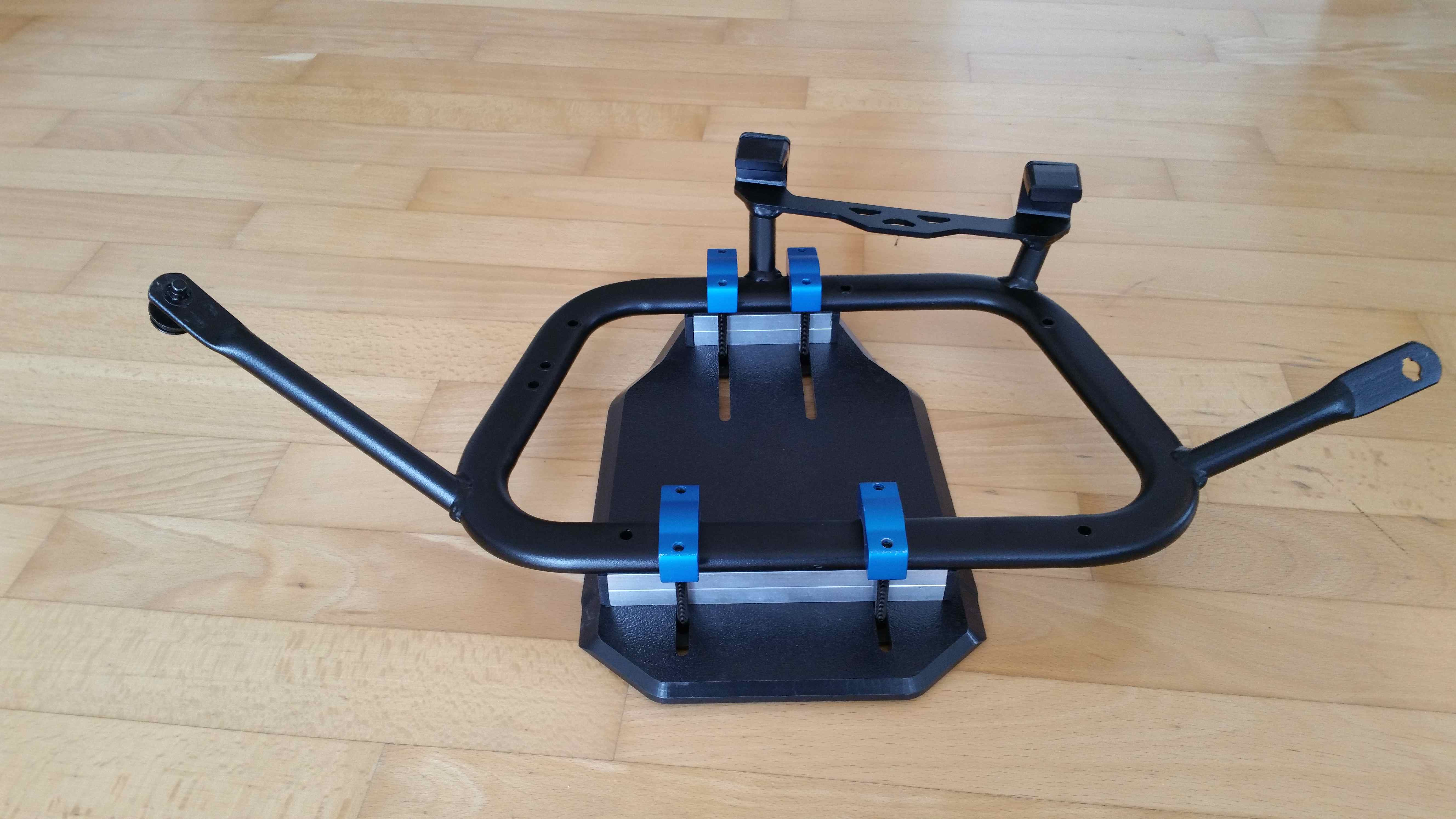

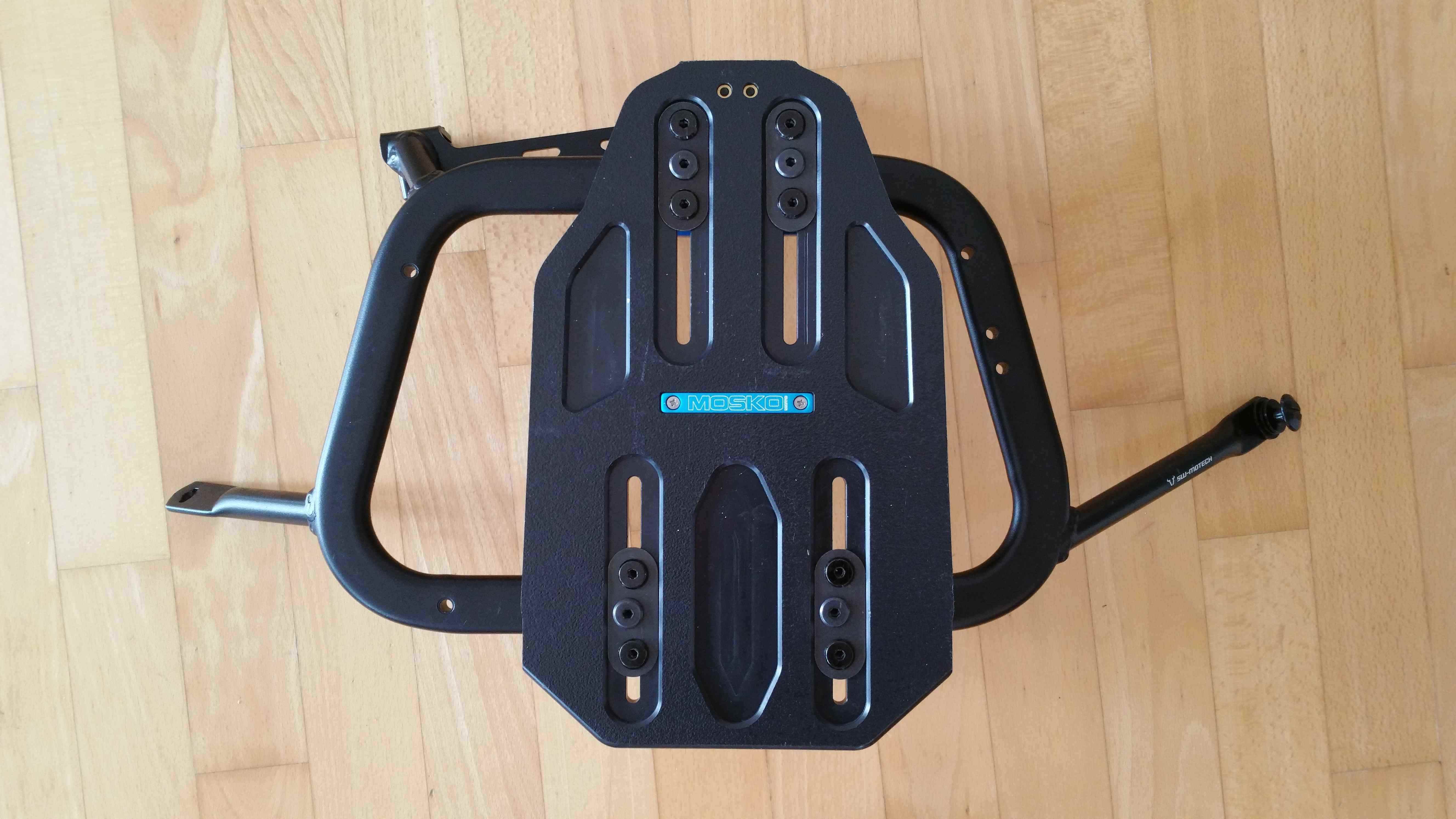

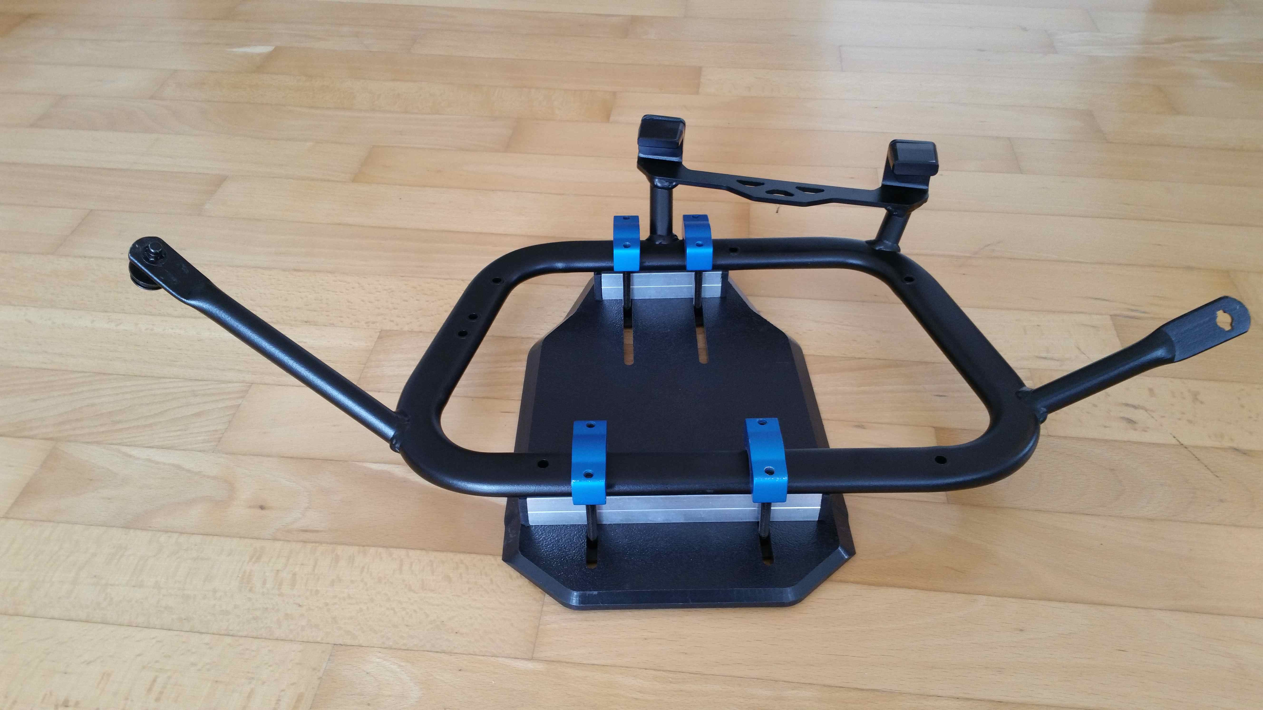

    Aufwand musste ich betreiben um den Abstand des linken Kofferträgers zum Motorrad zu vergrössern. Die Träger selber sind nicht symmetrisch. Deshalb ist der linke Träger so nah, dass die Tasche nicht oben aus dem "Wedge" (das ist der Taschenhalter) herausgezogen werden kann, da der Beifahrergriff im Weg ist.
    Ich habe ein 22x22 Alu-Vierkantrohr verwendet um die Distanz zu schaffen.
    Das Alurohr habe ich am Wedge montiert. Dazu braucht es aber längere Schrauben für die Klammern und zusätzliche für die Befestigung des Alurohrs.
    Das Rohr habe ich aus dem Baumarkt.
    Die Schrauben sind von der Insert Company UK Ltd.
    Die Stopfen für das Alurohr habe ich glaube ich vom Schraubenking in AT.
    Neben diesen Anpassungen muss noch erwähnt werden, dass Mosko Moto nur den Direktvertrieb kennt. Also bestellen in den USA, Kosten für Transport und Verzollung und die Taschen selber sind auch ziemlich teuer.
    Das ist der Aufwand den man nicht scheuen darf. Mosko Moto verwendet heute andere Wedge (Nylon) als ich sie habe. Zudem gibt es auch ein 35l Backcountry System. Die 25l Bags sind schon nicht sehr gross, bauen aber schmal und disziplinieren ;) .
    Die Qualität der Taschen ist hervorragend und sie sind in wenigen Sekunden mit einer Klammer fest montiert. Genau was ich wollte.
