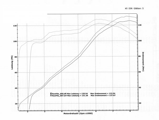

    Der ECU Flash von Mr.K. ist noch nicht fertig, und der wäre eh für die Remus-Komplett-Anlage. Muss also dann individuell auf dem Prüfstand. :shifty: Dauert noch.

    Was darf man sich denn davon an Zuwachs erwarten?

    Gibt`s von Mr. K aus Hock. eine ECU für die Serienanlage bereits??

    Ist mir nicht bekannt, bzw. werd demnächst mal nachfragen, was er so hat.

    Eine meiner CB1300 hat mit PC (nicht eingetragen 8-) ) und (eingetragener) Tital-Anlage (AKRA-Topf/Yoshimura-Krümmer) je nach Mapping bis zu knapp 130Nm am Hinterrad und vor allem bei niedrigeren Drehzahlen mehr Druck. Mit nem halbwegs spritsparenden Mappin 127. Dazu noch ein paar kg weniger Gewicht (5 davon der Auspuff). Da ich die Übersetzung nicht geändert habe ist Sie natürlich nicht schneller. Das wollte ich auch gar nicht. Dafür läuft Sie aber auch Bergauf mit Gepäck in den Begrenzer :doh:
    Bei der CRF halt ich +8 bis 10 für realsitisch. Wenn das bei 4000/Min +10% sind, dann merkt man das schon deutlich. Gewichtsreduktion wiederspricht da allerdings der Reisetauglichkeit und ich fahr ja keine Rennen.
    Alles andere sind Wunschträume bei denen man den Motor zerlegen müsste.
