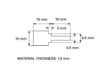

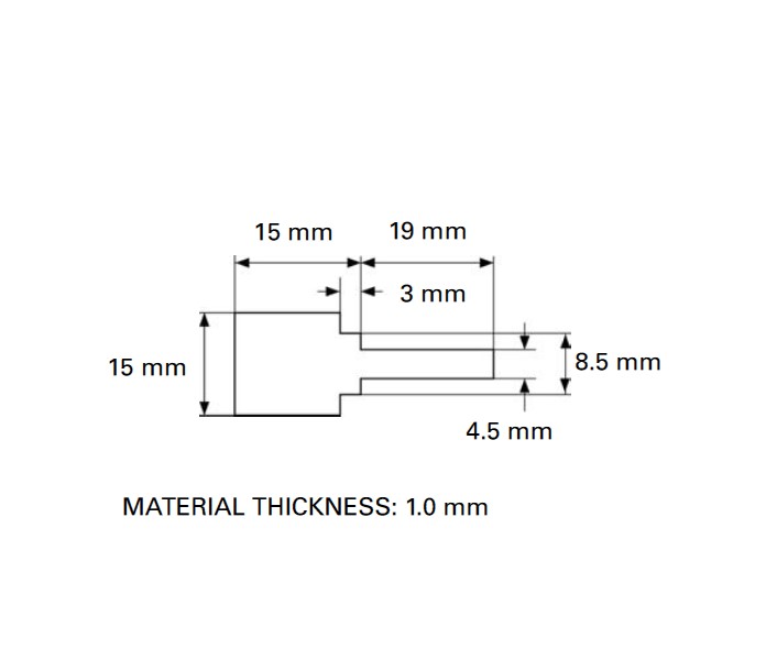

Danke Manfred für die Zeichnung. Ich mach mir jetzt im CAD eine Skizze und ein dxf, schicke das an den Wasserstrahlschneider und in 10 Minuten hab ich das... Kosten: ein netter Plausch mit der WerkstattDas schreit ja förmlich für eine Sammelbestellung! Was würde es den Kosten wenn er zwei raus schneidet?
Grüße
#15 Alles anzeigen
sicher, dass das nur 1mm dick sein muss/darf? Ganz schön dünn...Einmal husten und krumm ist das BlechleinDas Teil braucht nicht viel auszuhalten, die Schraube dreht extrem leicht. Weiterhin gibt es Stahlbleche von 1mm Stärke die sich nicht bei einmal husten verbiegen...
