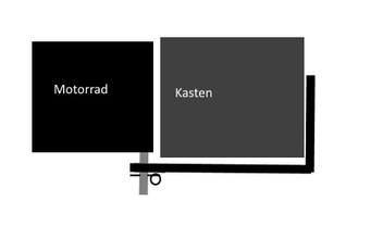

#9 Es geht nicht um die beiden Schrauben. Ich will eine Buchse von Baas für Starthilfe in die Box einbauen. DIe geht auch rein. Mit Deckel steht das Ding aber soweit vorne raus, dass es unmöglich ist dan Käfig mit einer Klappbewegung drüber zu kriegen. Einzige Möglichkeit ist Ihn von Vorne aufzusetzen. Dann kann man aber den Hacken unten nicht einhängen
 . Aber ich hab so langsam ne Idee, wie man den Hacken vom Rest trannen und dann wieder mit Schraube verbinden kann. Suche nur noch 2 Winkel mit ner M4 Verbindungsschraube.
