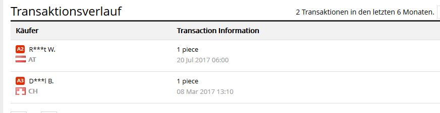

    Habe mir auch diese "wonderful" beim Ali bestellt. Vielleicht kommt sie ja noch vor Saisonende ;)

    Ich merke, du bist echt überzeugt von Ali. Hab ein bisschen herumgeblättert, da gibts ja wirklich alles und noch was.
    Ich lasse mich mal von der Qualität der Box überzeugen.
    Bin grundsätzlich eher skeptisch bei so Billigst-Angeboten aus dem fernen Osten, aber du hast schon recht, bei manchen Produkten ist das völlig (oder ziemlich) egal.
