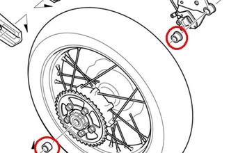

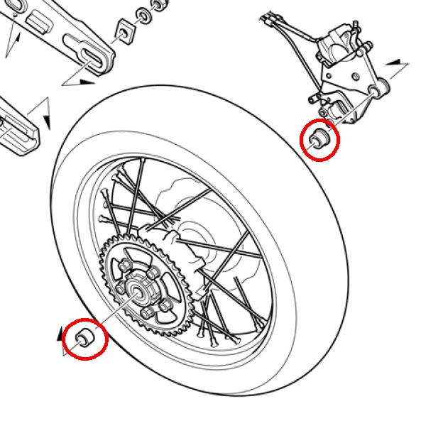

Beim heutigen Radwechsel ist mir aufgefallen, das die Zeichnung im WHB Seite 18-3 einen Fehler hat.
Die beiden seitlichen Distanzbuchsen auf der Radachse sind verkehrt eingezeichnet.
[attachment=0]Radachse hinten.JPG[/attachment]
Links (beim Kettenrad) gehört die Buchse mit dem Steg, und rechts (Bremsscheibe) die Buchse ohne Steg.
Kann das jemand bestätigen?
