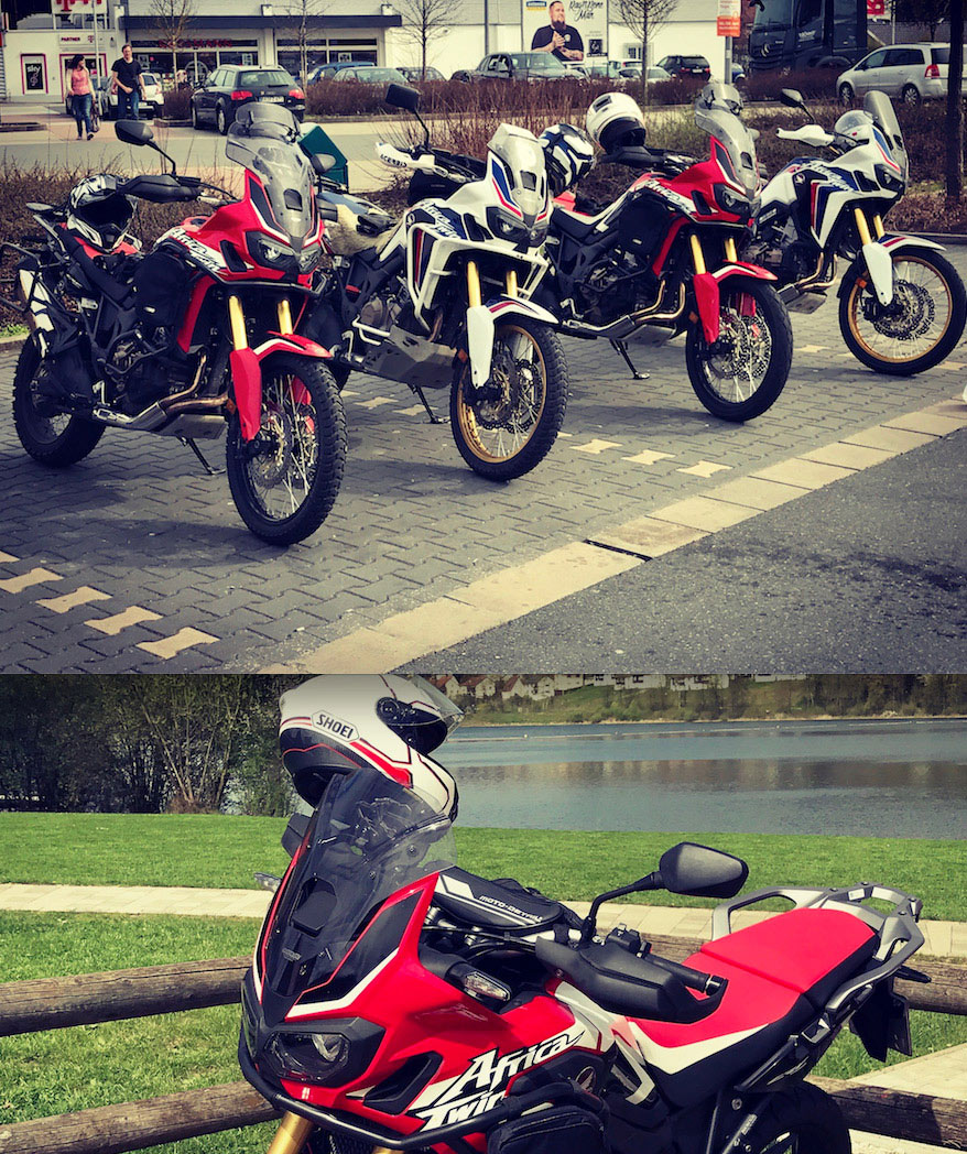

    Auf den Bildern....
    Die 2. AT ist Kutter mit gekürzter Scheibe. Die 3. AT ist meine, noch mit der MRA-Varioscheibe. Die 1. AT ist Vento mit der gleichen Scheibe, die ich mir bei ihm angeschaut hatte
    Und unten, sowie auf meinem derzeitigen Profilbild die MRA-Sportscheibe in rauchgrau.

    Genug bla bla, das Windschild hab ich arg kürzen müssen, damit die Verwirblungen nicht so schlimm sind, zusätzlich hab ich mir einen Navihalter in Form eines Spoilers gebastelt. Nachteil der ganzen Konstruktion, ich hab all die Mücken am Visier, bzw. Auf der Brille. Ich bin 190 cm und Sitz recht aufrecht, ist das kleinste Übel für mich.

    Was hat Kutter denn auf dem Bild für eine Konstruktion auf seiner Scheibe? ist da noch ein selbstgebauter Spoiler?
