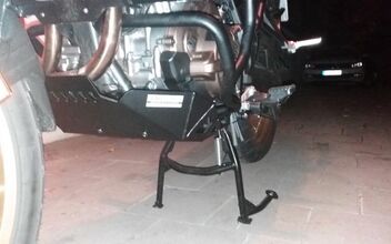

Moin,
was spricht gegen die schlanke Variante von OM? Passt super, geile Qualität und alles aus einer Hand. Die grosse Platte war mir auch zu fett.
Gruss, Mark

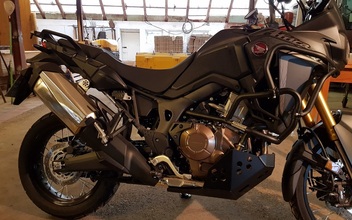

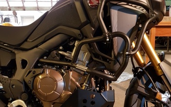

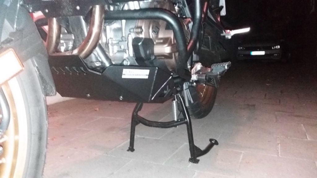

Für'n Ruhrpottler auch zwei... ![]()
Gruss, Mark.
Yepp. 2 in der Front, zwei versenkte von unten. Die Unteren gehen in einen separaten Querriegel, der rechts am Rahmen eingehakt und links verschraubt wird. Vorteil ist, dass zum Abnehmen der Platte (Ölwechsel) die Verschraubung des Bügels nicht mehr gelöst werden muss (wie beim Honda Plättchen), da eine andere Schraube zur Sicherung verwendet wird.
Gruss, Mark
