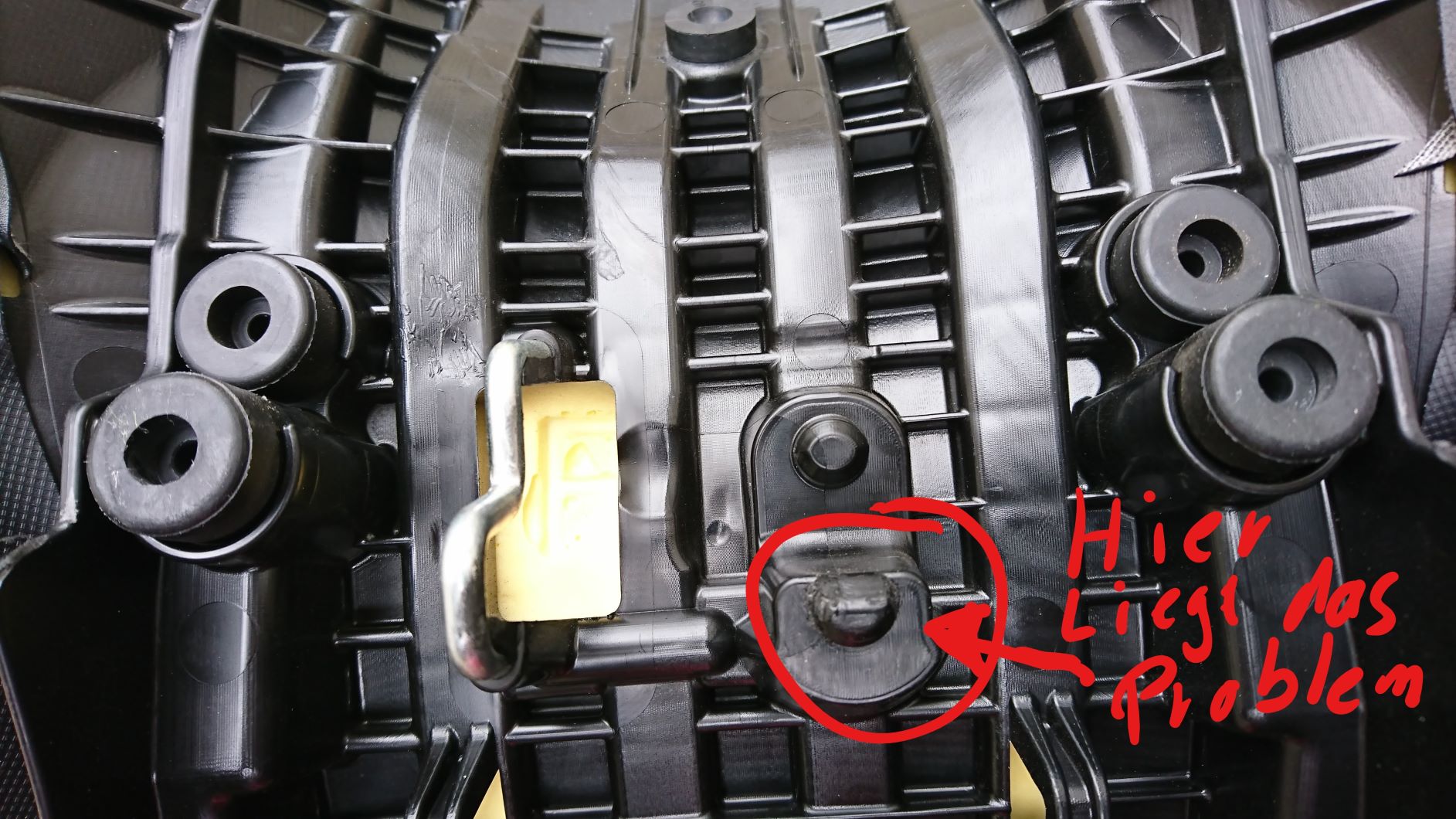

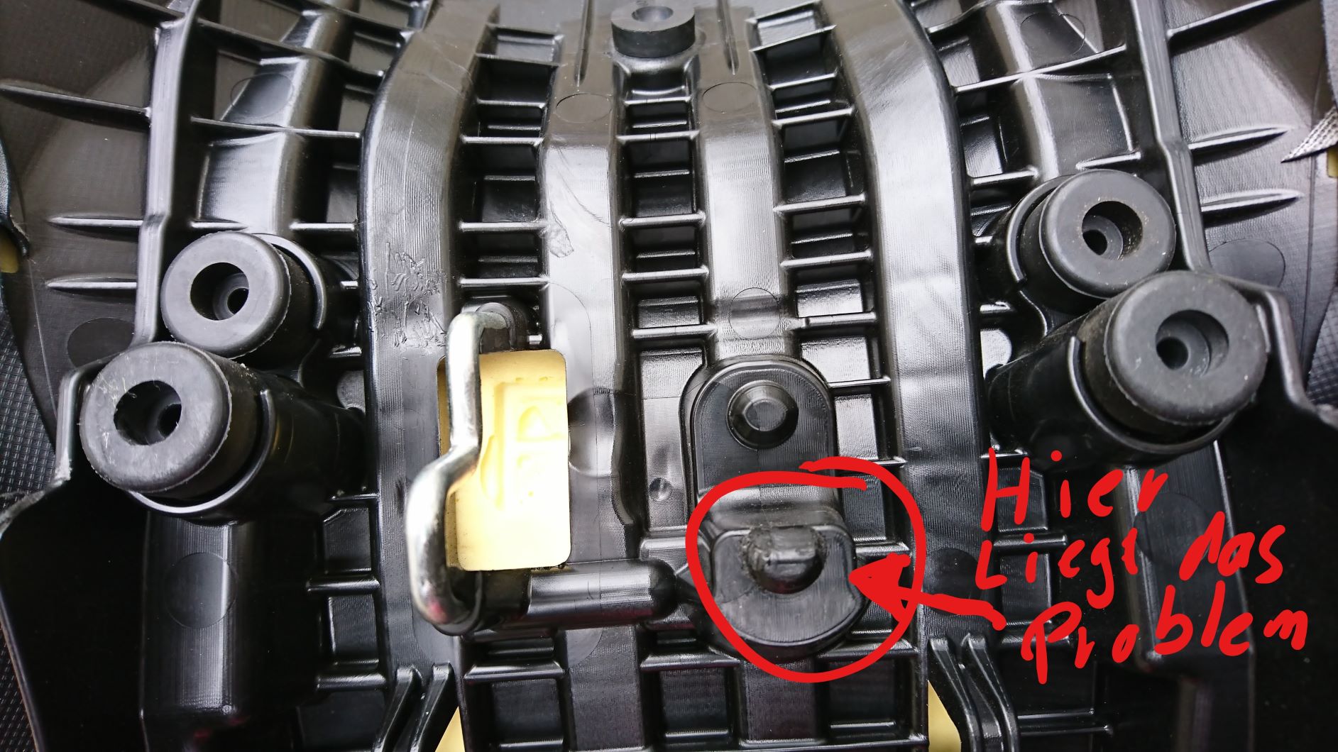

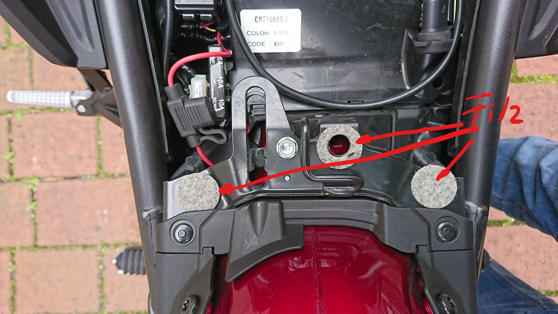

    Ich hatte auch das Knacken, mit etwas Filz in der Mitte und Li Re war das Problem behoben.
    Werde heute Abend noch Fotos machen.
  • #26
    Ja, mach doch bitte mal Fotos und poste sie hier!
    Bin gespannt auf deine Lösung...

  • #29
    Vielen Dank für die beiden aussagekräftigen Fotos!
    Ich hatte "den Ort des Geschehens" auch (wie Scoo) direkt unter der Rastung vermutet.
    Ich mache eine Kombination aus beidem und werde deine 3 Punkte mit Klettstreifen versehen und direkt unter der Rastung auf dem Blech ebenfalls einen kleinen Streifen anbringen, viel Platz ist da ja nicht!
    Noch eine Frage zum Schluss: wie dick sind deine Filzteile? Mein Klettband hat ca. 2,5 bis 3 mm Dicke!
