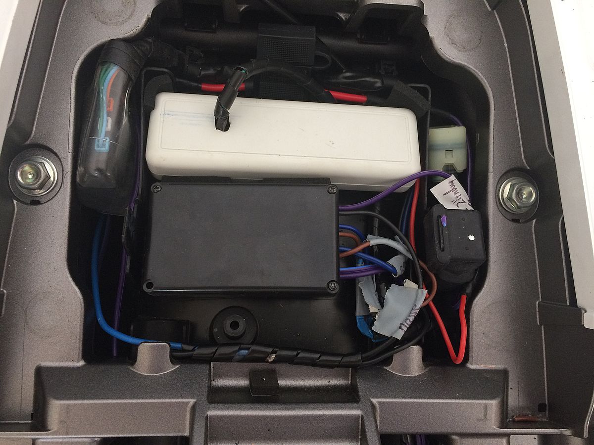

Dank der Fachmänischen Unterstützung und Hilfe von Dete ist es mir gelungen das Thema Selbstbausatz zu verwirklich.
Dank an Dete der mir mehr als nur Theoretisch geholfen hat.
Da ich Elektrotechnisch nicht wirklich was drauf habe war ich froh das ich unterstützt wurde.
Ich bin überascht das es so gut funktioniert.
Die EInstellerei ist per APP ist auch super so könnte es auch woanders funktionieren tuts aber nicht und ich finde die Steuerung mit App einfach klasse.

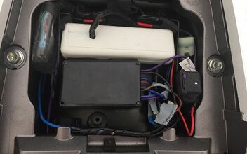

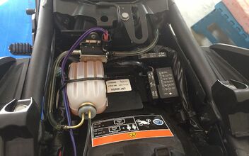

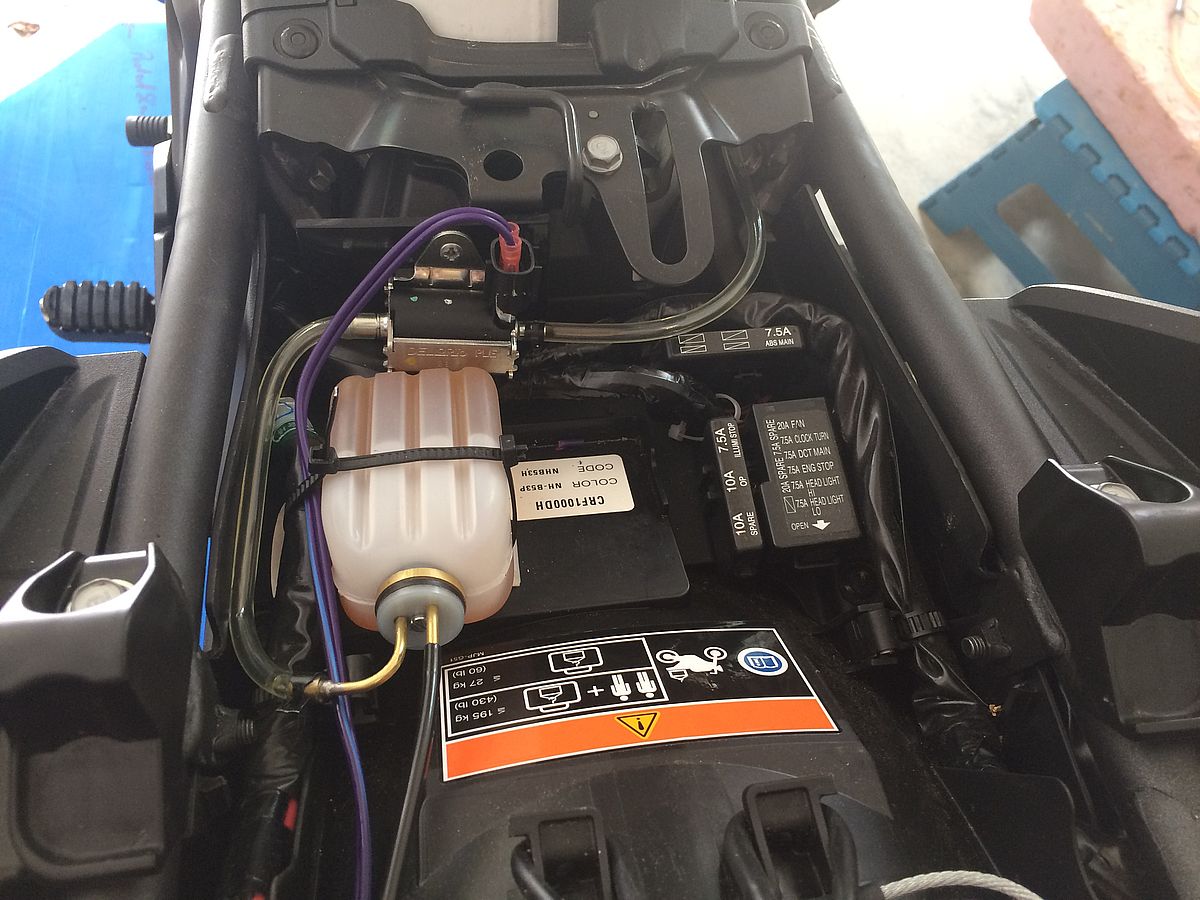

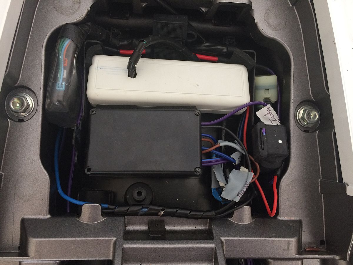

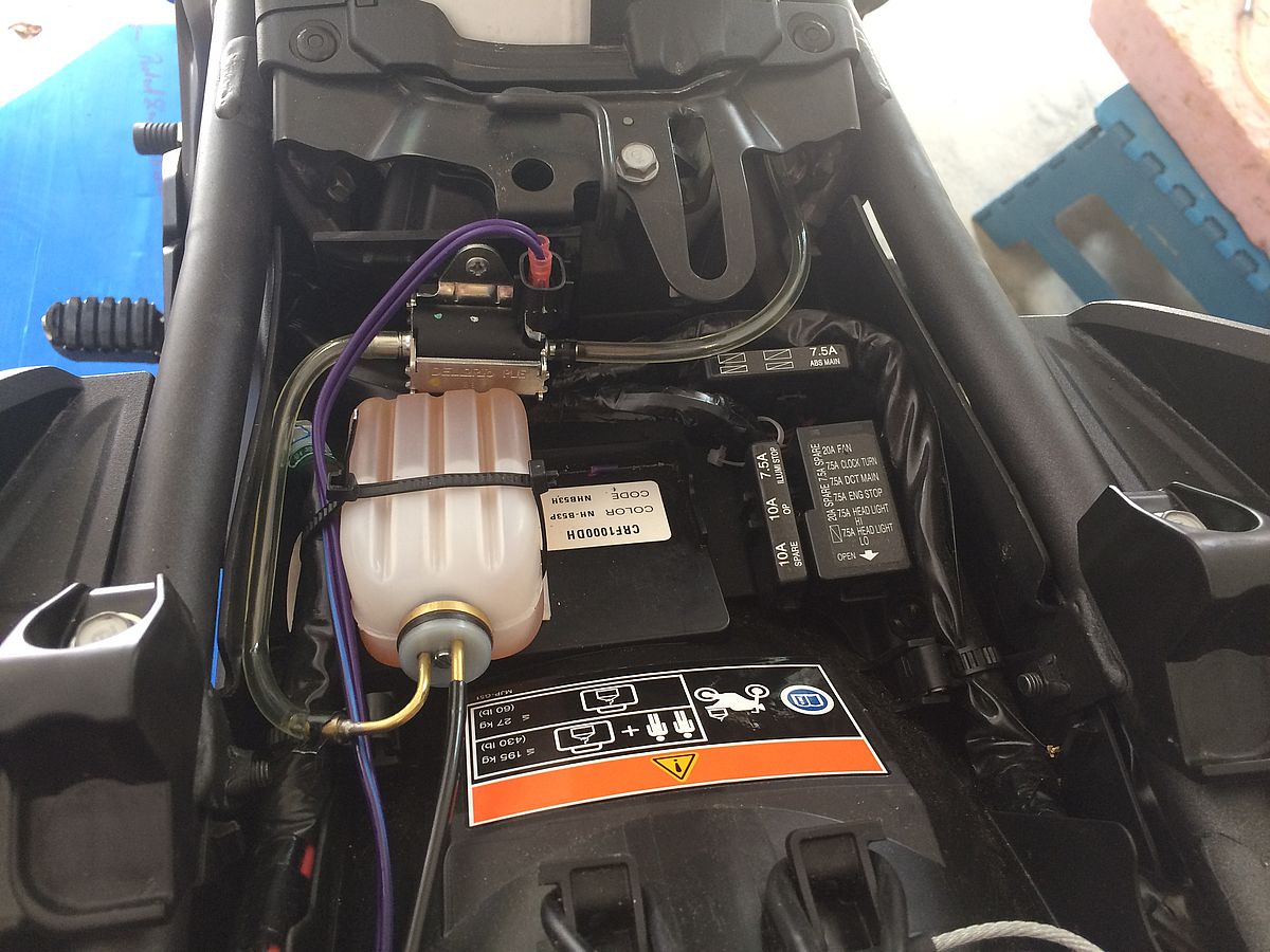

Der einzige Nachteil war für mich das ich unter der hinteren Sitzbank den ganzen Platz und auf der vorderen Sitzbank auch so manchen Platz verbaucht habe. Trotzdem passt es so wie es ist!

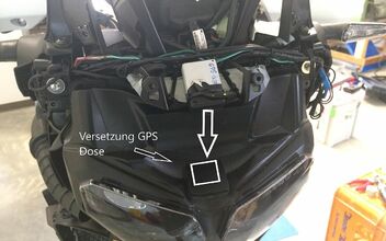

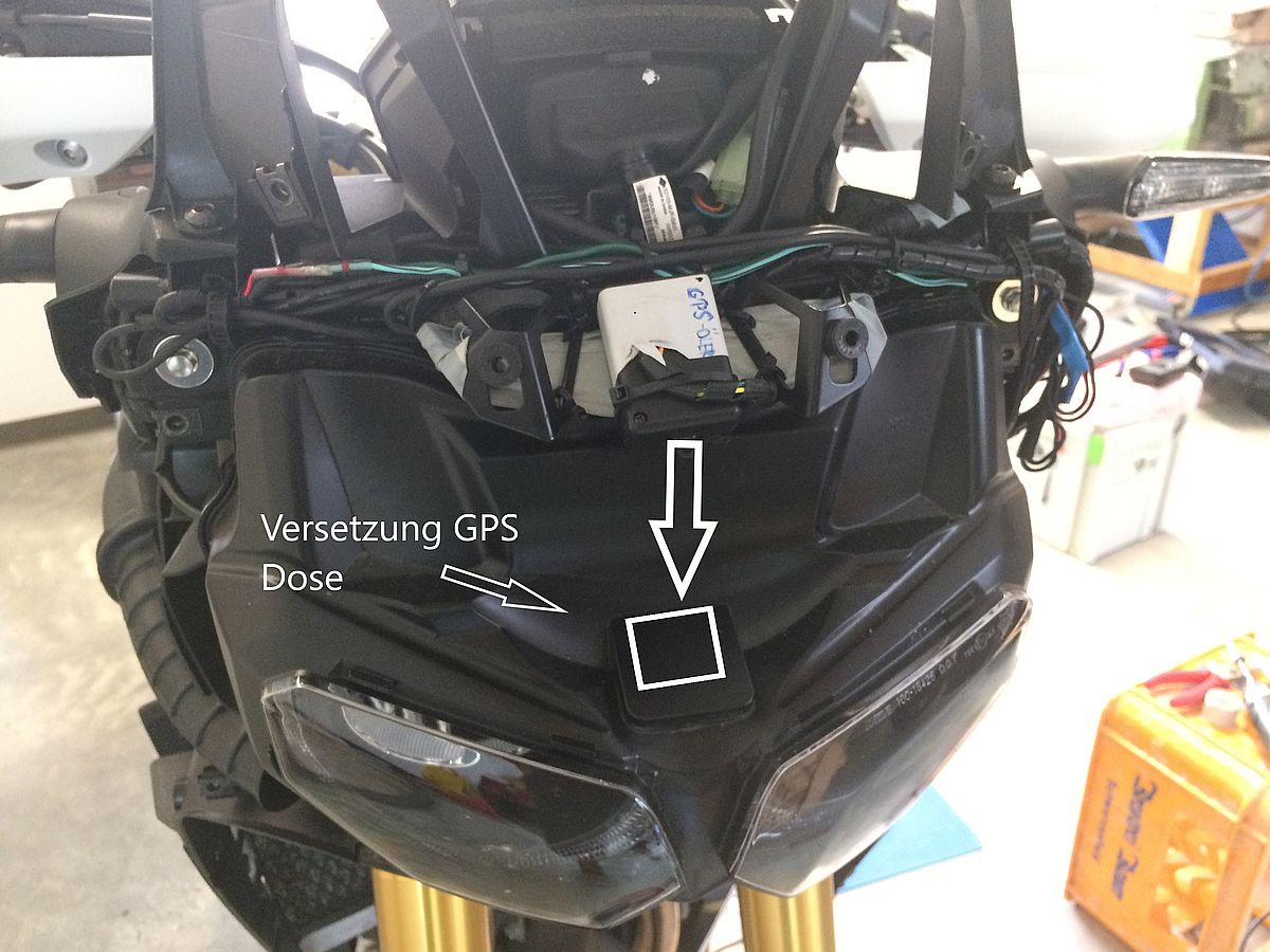

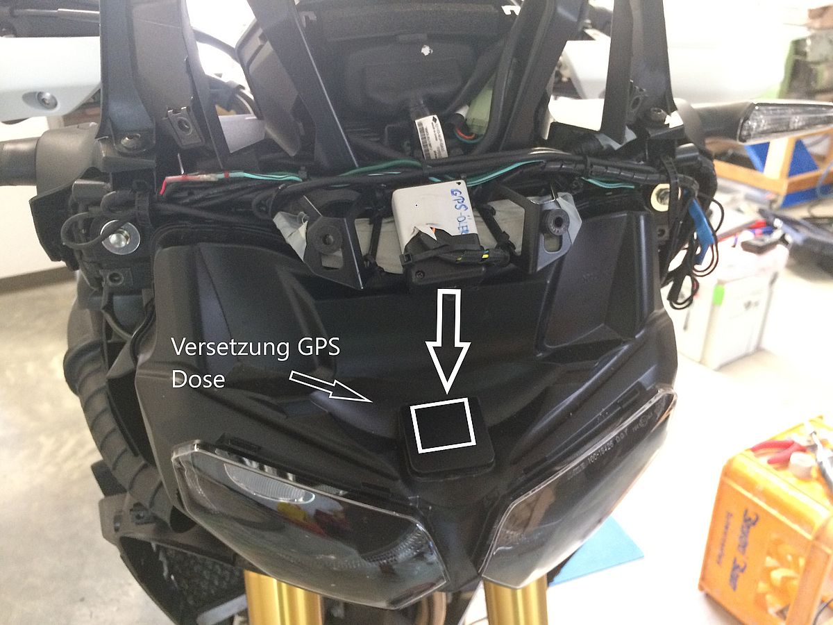

Ich hab den GPS Empfänger aus Detlefs großen Dose in eine kleine Dose ausquartiert und den Empfänger in eine kleine Dose vom Conrad implantiert und vorne zwischen den Scheinwerfern oberhalb aufgesetzt!
Das Foto zeigt zwar eine andere Position doch das klappte nicht darum hab ich die Dose tiefer gesetzt.
Natürlich hab ich dazu einen Minikabelbaum gebastelt aber die Arbeit wars mir wert!
Wenns mal passt werde ich die Dose indem die Steuerung des GPS moduls verbaut ist in eine Kleinere umsetzen!

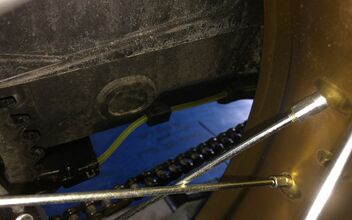

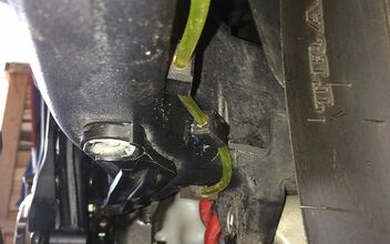

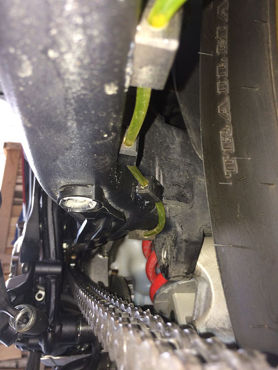

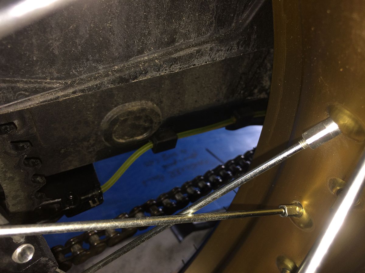

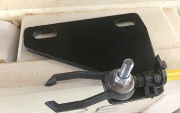

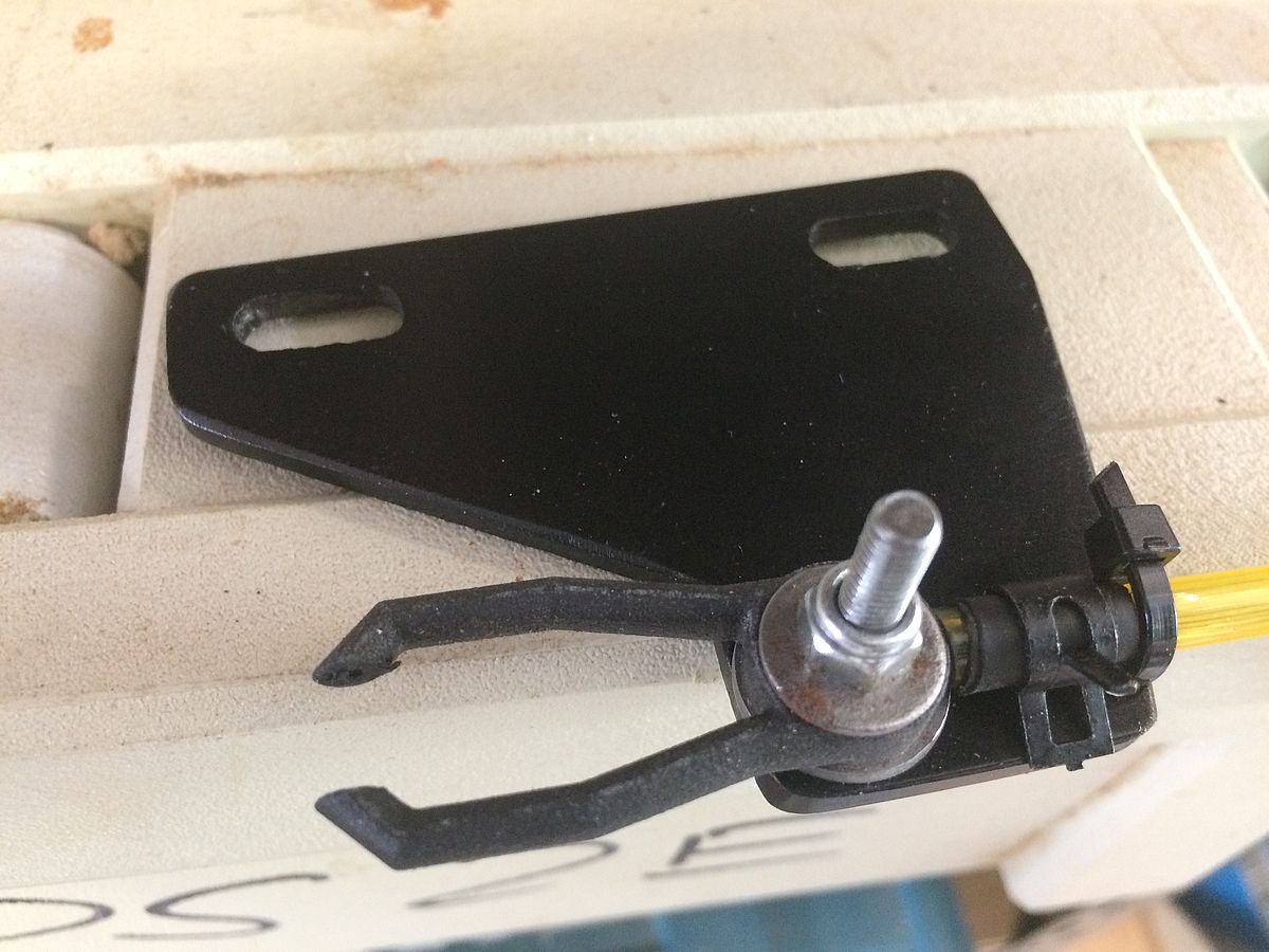

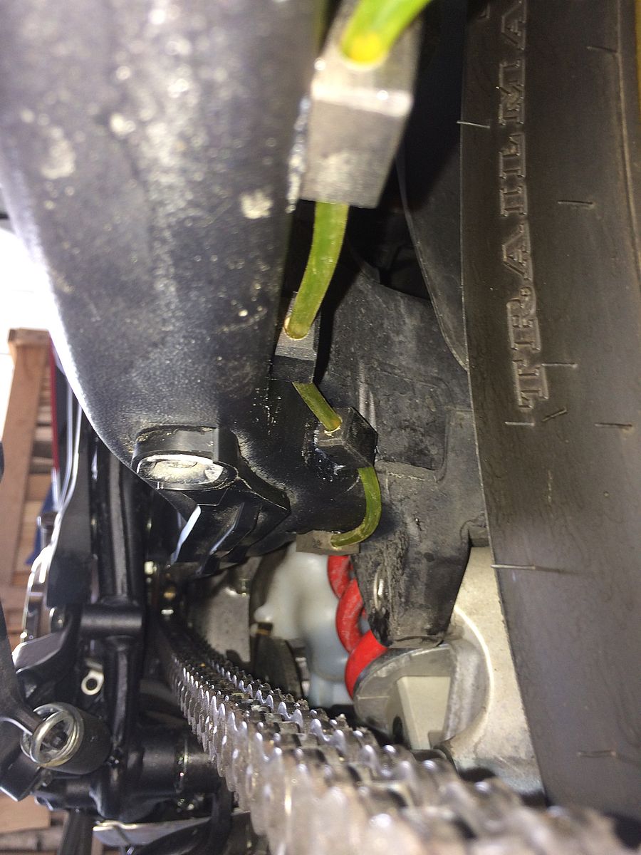

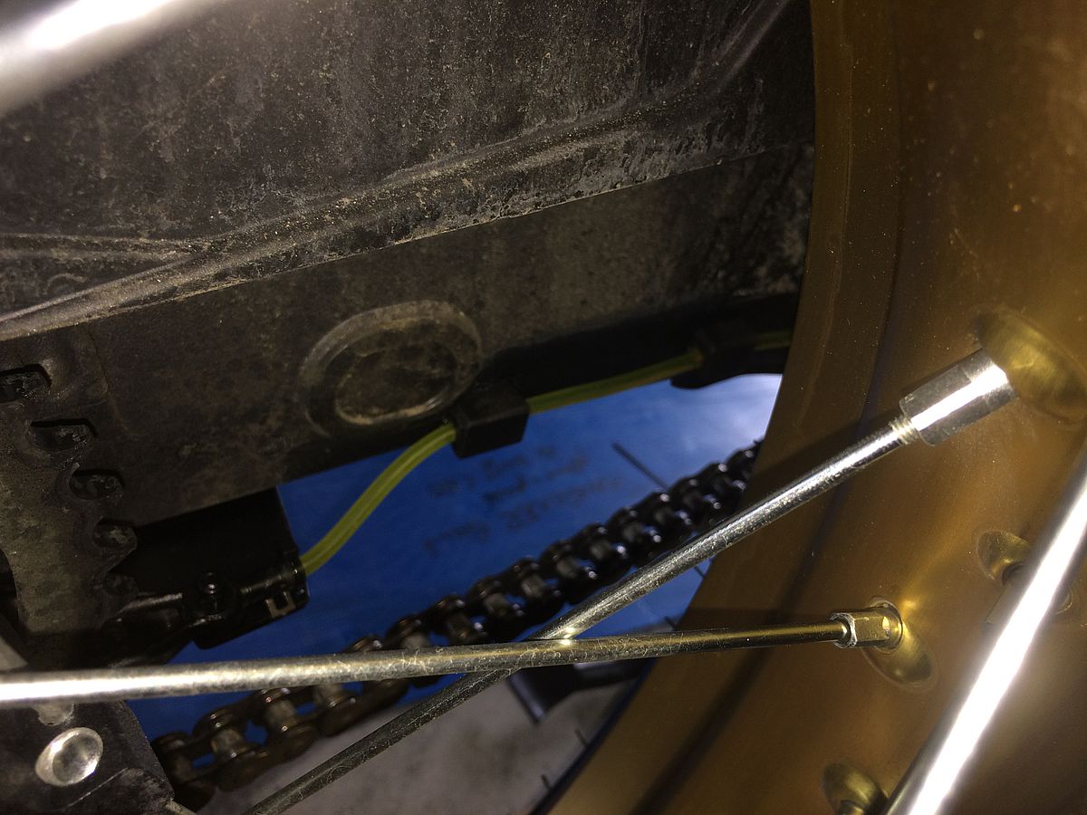

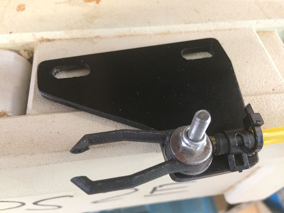

Die Schlachhalterungen sind Eigenbau ( aus Kunststoff ) und haben eine 6mm Bohrung wo ich den Schlauch durchgeführt habe. Die Halterungen sind mit einen Wasserfesten Kleber verklebt!
Im Anhang die Fotos dazu!
