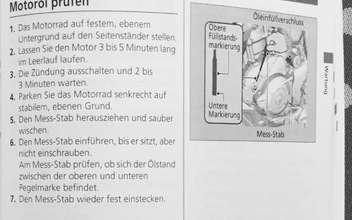

#23 Zitat von SammyAlles anzeigenachja eins noch, ich finde es lässt sich nicht zuverlässig der Ölstand messen, wenn ich das Vorgehen im Handbuch lese, wird sicherlich der eine oder andere das Moped trocken in den Schaden fahren....
wenn deine AT 4 Liter Öl auf 12000 km verbraucht, dann haste ein Problem. -
#24 Zitat von fridolinAlles anzeigen
wenn deine AT 4 Liter Öl auf 12000 km verbraucht, dann haste ein Problem.Fridolin ich tippe mal so wie Du schreibst, dass Du ein Hondahändler bist!! Jeder Andere würde das nicht vorhandene zuverlässige Messen des Ölstandes als ein Problem ansehen weil durch Fehlmessungen unter Umständen ein Motorschaden entstehen könnte, weil kein Öl mehr im Motor ist oder eben soviel eingefüllt ist, dass es am Auspuff wieder rausläuft. Nur ein Händler würde so Antworten, da 4 Liter auf 12000km eigentlich gar kein Problem darstellt....wobei ich hoffe, dass es weniger ist, nur zuverlässig kontrollieren sollte man es können und das das ist nicht gegeben...
#26 Zitat von @eightAlles anzeigenWas ist denn an der Anleitung so bedenklich? Der Motor sollte ja warm sein, und dass man kurz wartet bis das Öl zurückgeflossen ist, weiß eigentlich auch jeder. Ich prüfe den Ölstand beim Tankstopp und lasse die Maschine nie auf dem Seitenständer warmlaufen.
...hast Du es denn mal bei der AT gemacht?
#27 Zitat von schumnigAlles anzeigenSammy, das Thema hast Du doch schon ausführlich besprochen ....... Habt Ihr mal den Ölmeßstab bei der neuen AT rausgezogen
...stimmt
