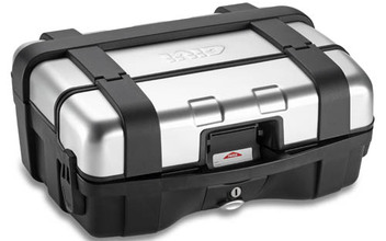

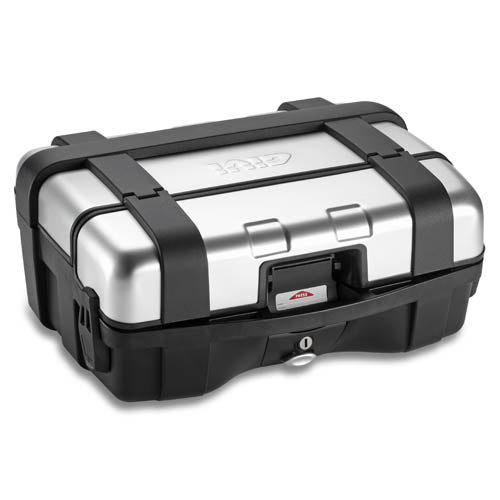

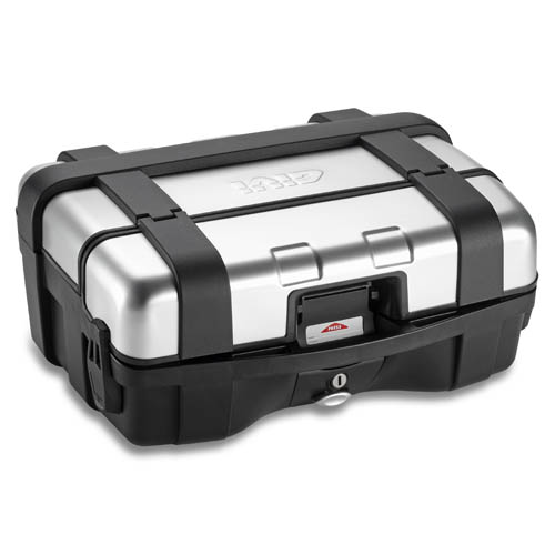

    Ich habe den GIVI TREKKER 33 TRK33N in schwarz drauf und bin sehr zufrieden.
    Der Koffer wird auch als Seitenkoffer verwendet (nicht bei mir) und wird daher als Topcase nicht einfach gefunden.
    Beim TREKKER 33 kann man den ganzen Deckel oder nur das hintere Teil öffnen, was ich oft nutze.

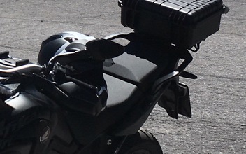

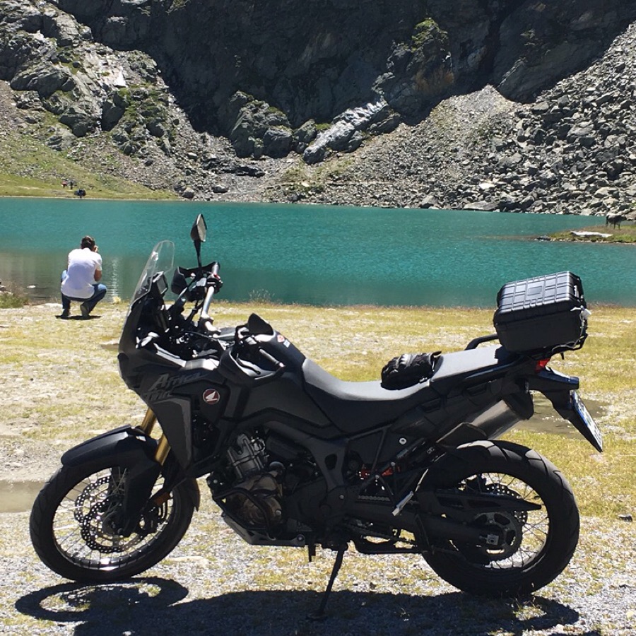

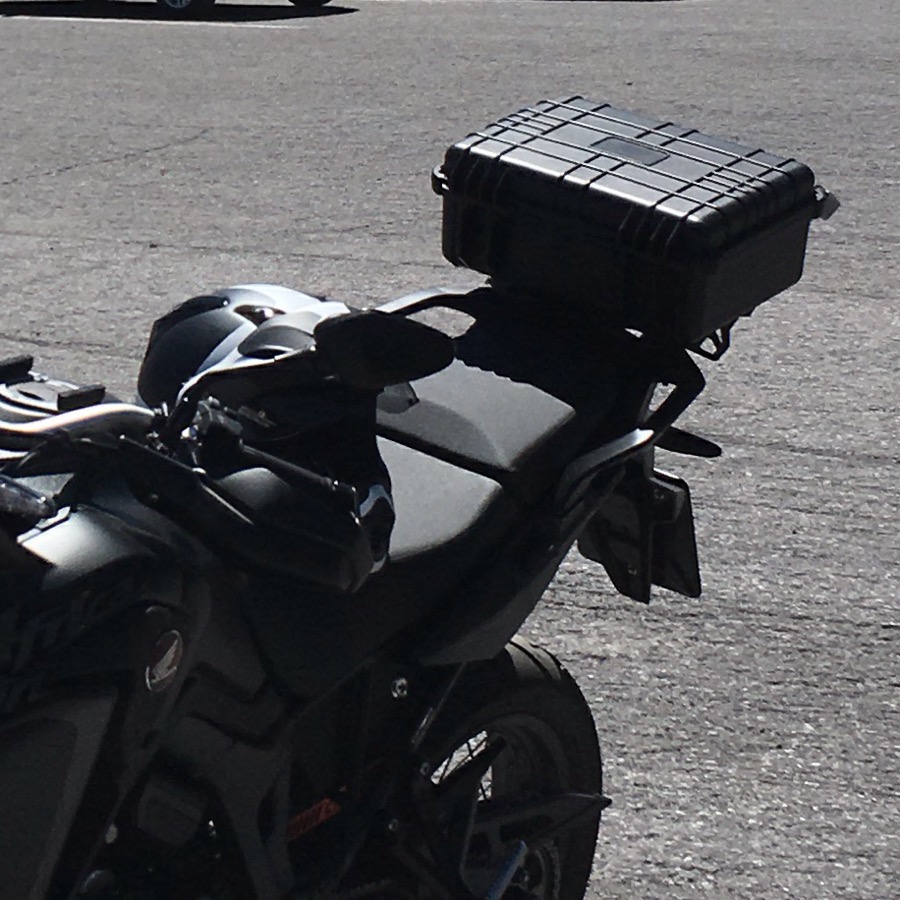

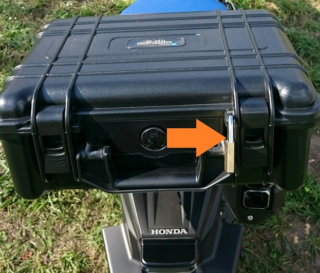

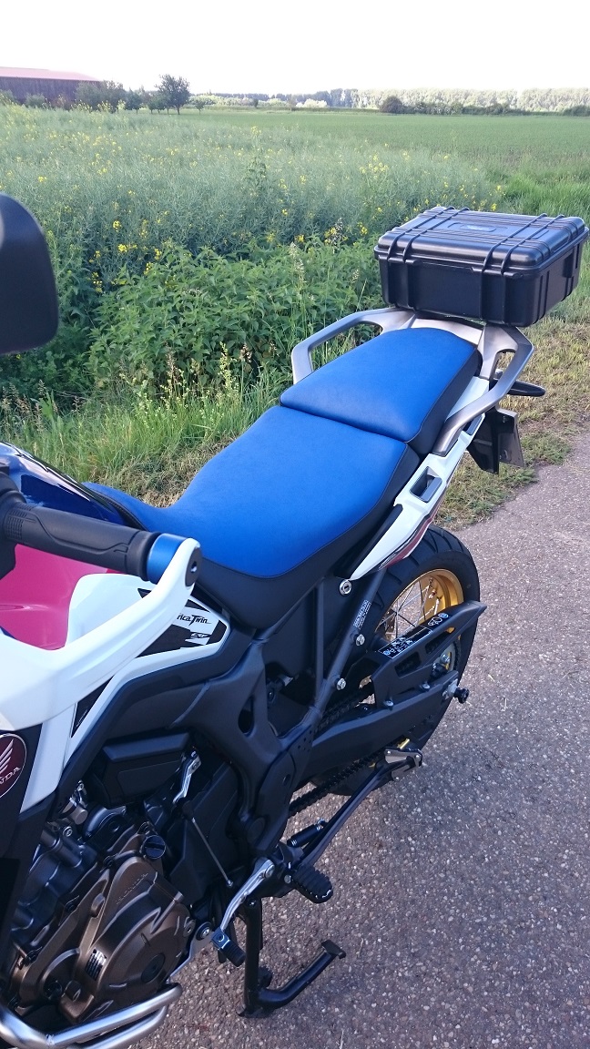

    so, hab dann über's WE mal den Koffer angebaut - mit Wechselmöglichkeit - wenn auch nicht schnell :D
    in das original Hepco Trägerblech hab ich zur Aufnahme von 4 m6 Schlossschrauben 4 eckige Löcher gebohrt /gefeilt und das obere Alus-Blech etwas aufgefeilt.
    Danach noch eben eine Platte als Bodenverstärkung in den Koffer geklebt unnd 4 Löcher dafür gebohrt.
    Nun kann man bei Bedarf den Koffer auf den Heckträger legen, die 4 Schlossschrauben von unten durchstecken und diese dann von innen mit den 4 Rändelmuttern festmachen.
    Damit sich die Muttern nicht arg zu schnell wieder lösen hab ich 4 Gummischreiben druntergelegt.
    Ab März wird das ganze System dann getestet. Im Moment sitzt der Koffer bombenfest.
