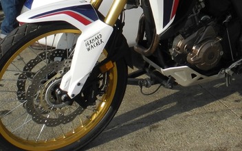

#2 Never Dull wird wahrscheinlich nicht helfen, weil das Salz die Eloxalschicht angegriffen hat und sich ins Material gefressen hat.
Kommst wahrscheinlich nicht drum rum, das Teil tief genug abzuschleifen und mit Klarlack zu behandeln oder aber du schleifst es nur an und lackierst es dann im Farbton Deiner Wahl.Oder aber einfach runter das Teil und gegen ein neues von Honda oder einem beliebigen anderen Hersteller ersetzen.
Schau mal nein ebay Kleinanzeigen, da ist derzeit ein Originaler drin für 80€. Anzeige ist vom 08.12 aber evtl ist der noch da. -

Ich würde den Glasperlen Strahlen lassen und schwarz Pulverbeschichten, oder halt andere Farbe nach wunsch.Schotterstrahlen und fertig. Lehm draufpacken geht natürlich auch.
