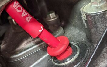

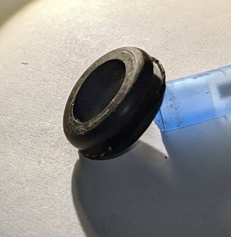

Danke nochmals. Bei eine Zundspule ging es ziemlich leicht aber bei der zweiten ging es gar nicht. Der Kabel hat sich gerissen. Mit einem 1,5mm Bohrer und eine Dremelmaschine habe ich der Gummi rund um die "Holzschraube" zerkleinert und mit Pressluft rausgeblast.
Fur Dichtichkeit am oberen Teil habe ich eine Kabeldurchfuhrungsgummi verwendet. Jetzt sind beide montiert und mit etwas Silikonfett geschmiert damit es nachstes Mal leichter zu ziehen sind.

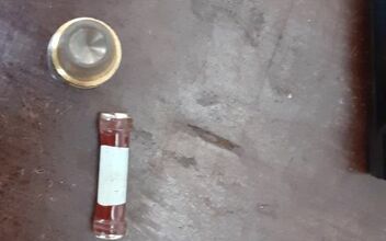

#35 Jetzt, mit 69850 km auf dem Tacho, bekam ich noch einen weiteren seltsam laufenden Motor, er zog gut an, aber es schien, als würde er bei etwa 4000 U / min die Kupplung noch besser greifen lassen. Ich hatte das schon am Anfang 15000 km, als ich noch Garantie hatte, mit wie jetzt sehr knallendem Auspuff. Dann alle neuen Zündkerzenstecker auf Garantie ersetzt. Also wurde das Zeug am Montag entfernt und es war erstmal nichts zu sehen. Aber durch Messen der Kappen hatte die mittlere Kappe des linken Zylinders einen viel zu hohen Widerstandswert, 21 Ohm, während sie nicht mehr als 5,2 Ohm haben sollten.
Ich habe zwei Mittelkappen bestellt, die ich heute montiert und alles wieder zusammengebaut, und das Problem gelöst habe.
Ich vermute, dass die Kappen modifiziert wurden, da sich die alte Teilenummer geändert hat. Denn es ist keine leichte Aufgabe, sie zu ersetzen.
Dann haben wir heute einen Blick darauf geworfen, warum der Zündkerzenstecker so viel Widerstand hatte. Ich habe es zuerst noch einmal gemessen und der Wert war viel höher !!!

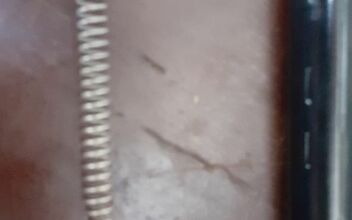

65 Ohm!! Als ich es zerlegte, sah ich zuerst, dass die Enden der Feder grünlich oxidiert waren. Der Widerstand selbst las schöne 4,9 Ohm, das war also in Ordnung. Die Feder schön sauber geschliffen und wieder zusammengeschraubt. Konnte nichts messen?? Das ist seltsam.
Versuchen Sie, die Rückseite der Messingschraube, die in das Kabel geht, mit einem kleinen langen Schraubendreher zu zerkratzen. Nochmal messen und viel zu hoher Widerstand. Nun, dann die Säge hinein, um herauszufinden, wo das Problem liegt. Es war sehr deutlich, dass die Rückseite des Schraubenbolzens vollständig oxidiert war, siehe Fotos. Meiner Meinung nach ein wertloses System, bei dem man auf Probleme warten kann! Ich bin froh, dass ich beide ausgetauscht habe.
