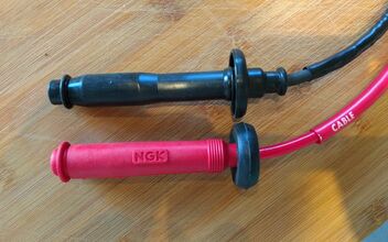

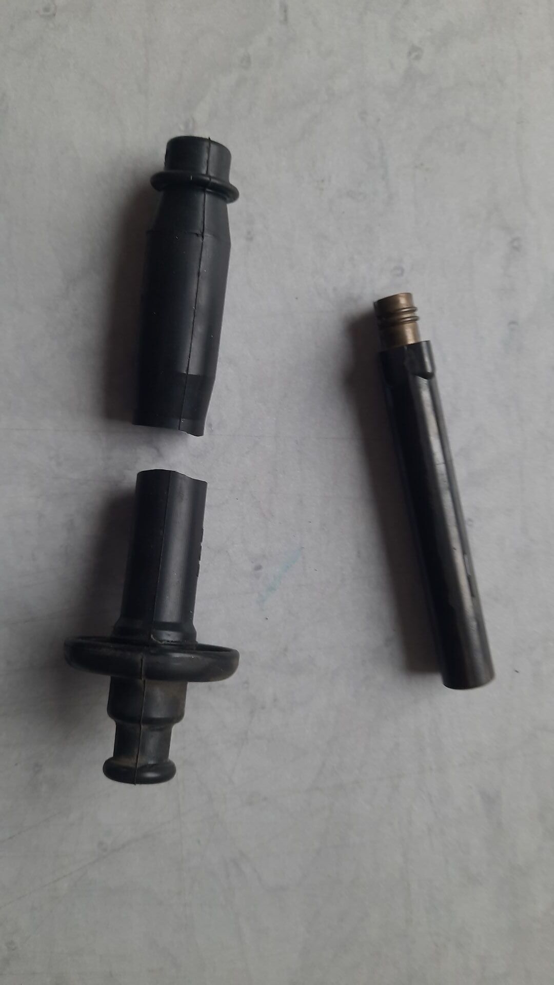

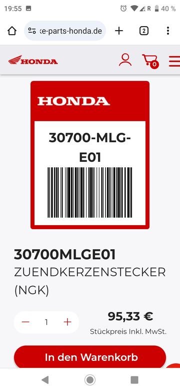

    hab grad den 48er KD gemacht, bzw. bin drüber. Dooferweise hab ich einen der mittleren Kerzenstecker zerbrochen :clap: . Wie ich des wieder geschafft habe :roll: .
    Auf dem Stecker steht: NGK 59L SFO5EMGK oder SF05EMGK.
    Ich kann keinen finden, beim Händler kosetet der 60 Euro!!! Jetzt hab ich grad rund 140 Euro für Zündkerzen ausgegeben und dann noch mal 60 Euro für einen Stecker ...
    Kann es wirklich sein, dass der NGK-Stecker eine Sonderanfertigung für Honda ist?
    (es ist einer der beiden mittleren Stecker, also die langen geraden die durch den Ventildeckel gehen und einen Regenschirm haben)

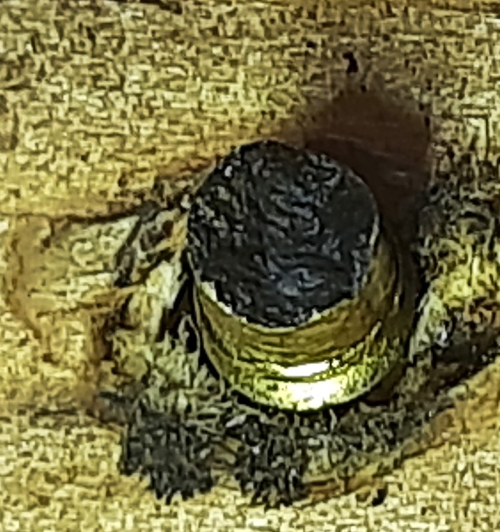

    Etwas gutes hat das zerbrechen des Steckers aber gehabt, mir ist aufgefallen, dass das Kabel total oxidiert war. Hab ich dann beim anderen Stecker gleich kontrolliert, auch alles grün.
    =>ca. 5 mm abzwicken und neu auf den Dorn aufdrehen, sollte man evtl. immer kontrollieren, bevor nix mehr funkt, bzw. noch falsch funkt.
    Kann mir da jemand helfen, ich brauch den Ding möglichst bald, wenn möglich unter 60 Euro. Für die Info wär ich wirklich dankbar.

    da bist du nicht der einzige. mein fhh hat beim 24er auch über die konstruktion der inneren stecker geflucht weil kaputt gemacht.

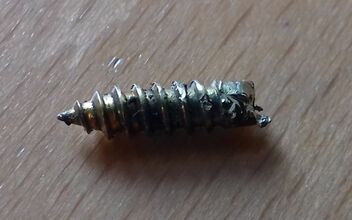

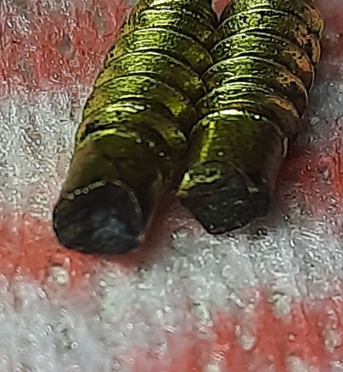

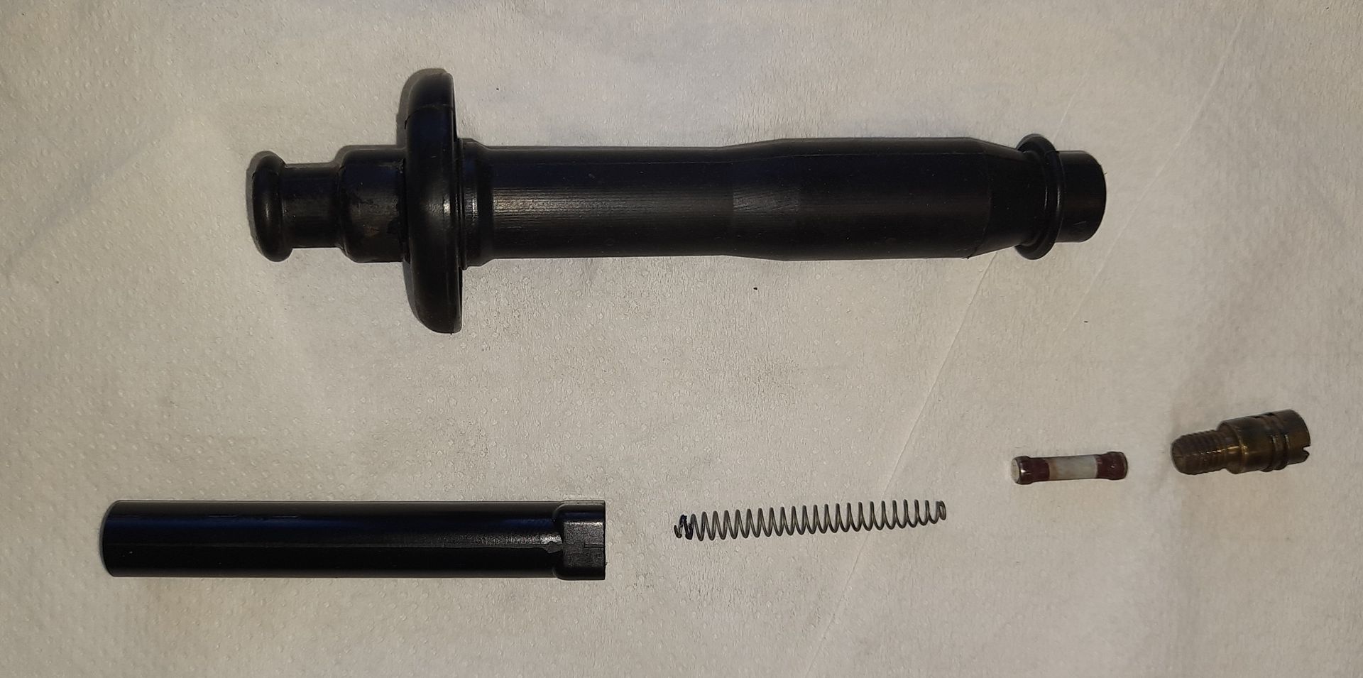

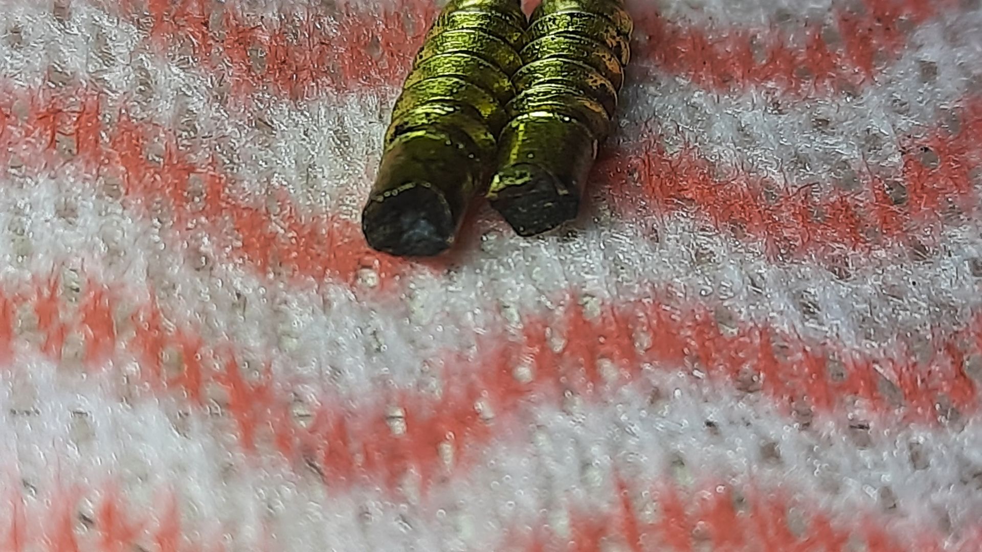

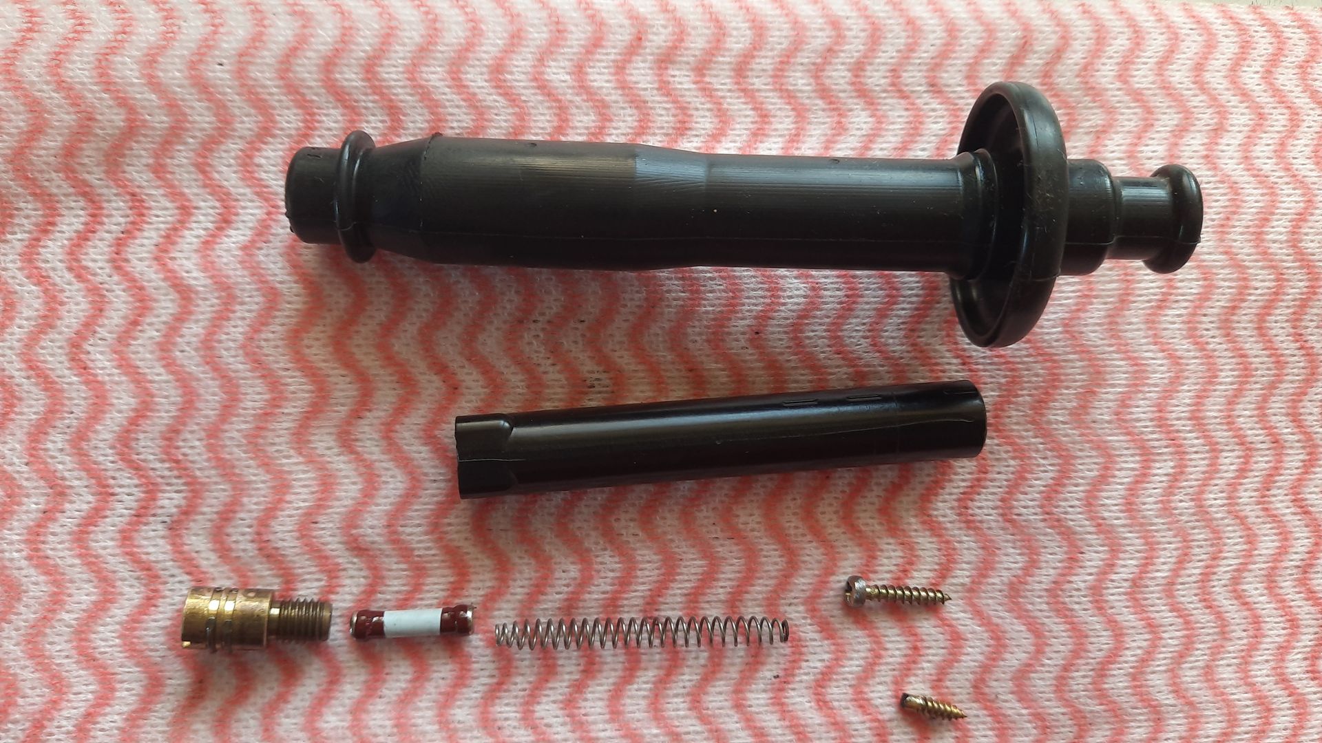

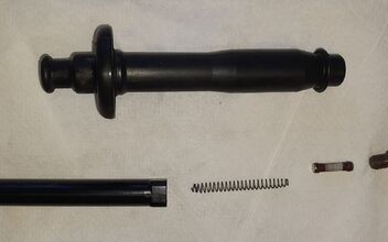

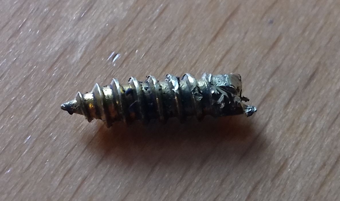

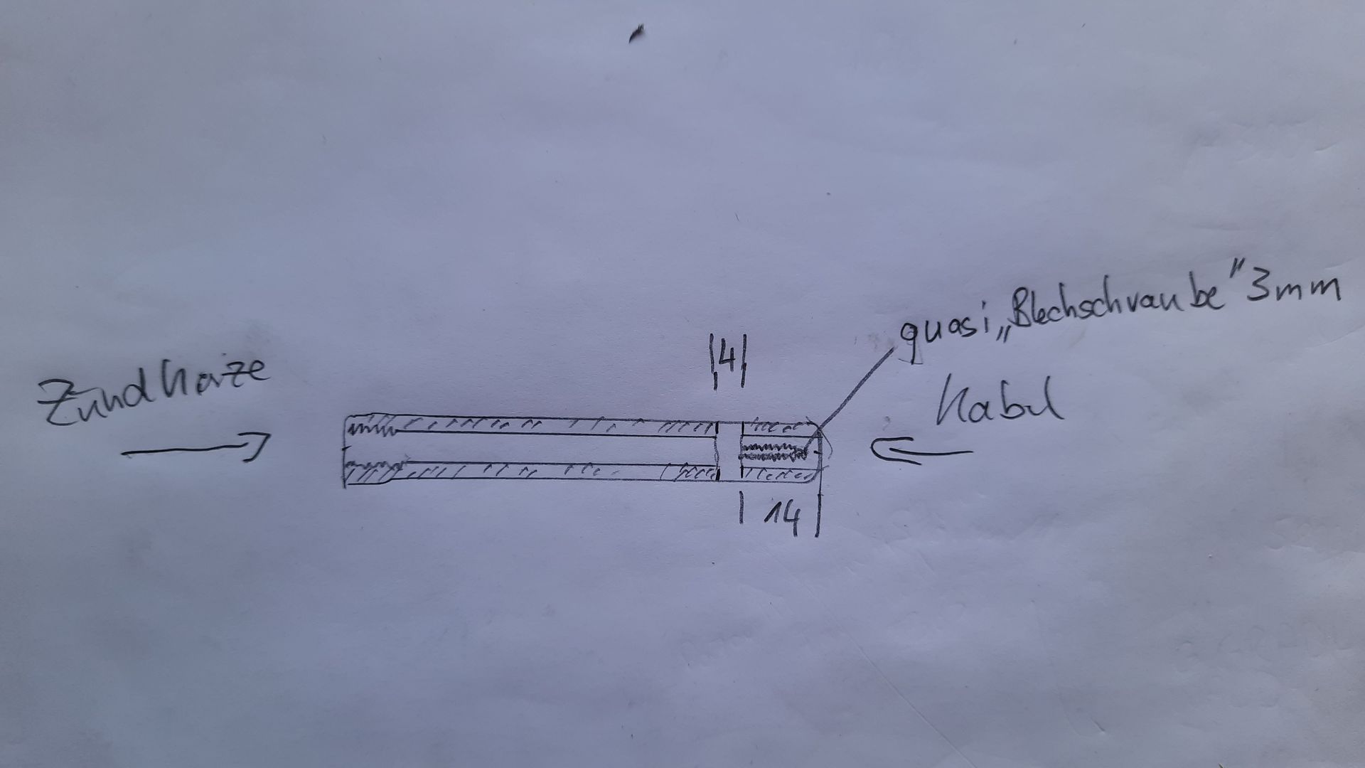

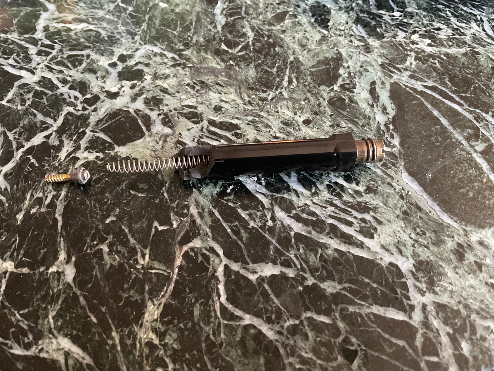

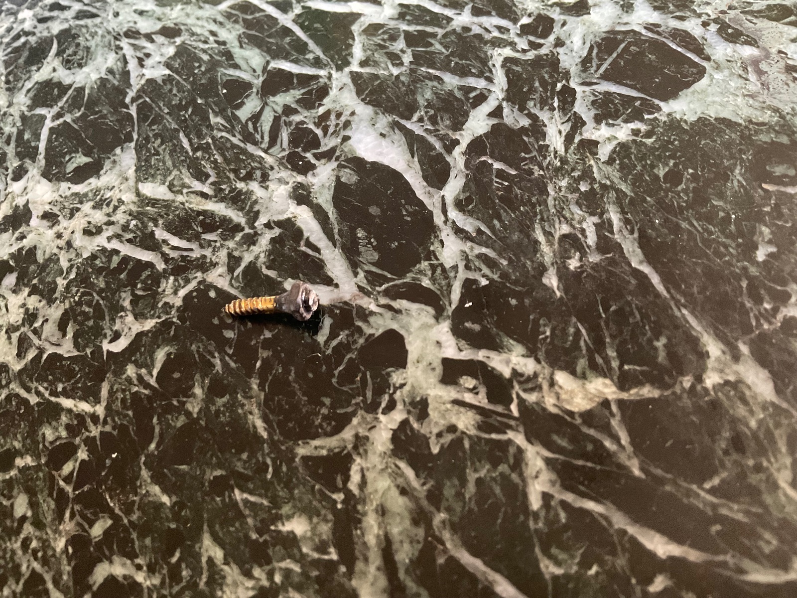

    DAS habe ich bei meinem 48er Kundendienst auch geschafft..
    Im Kerzenstecker ist eine Schraube (Spax) die in das Kabel reingeschraubt wird.
    Wahrscheinlich ist die abgebrochen.... neuer Stecker nessesary.. :whistle:

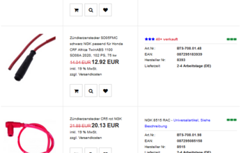

    Ein 08/15 ZK Stecker kostet keine 10€
    You meet the nicest people on a Honda
    Und wie schon einmal gepostet, die AT-Zündkerzen kosten in den USA 6,99 Dollar/Stück. Können dort auf der Homepage von NGK direkt geordert werden, bei uns gibt es diese Möglichkeit nicht. Mit Zoll und Transport kommt man leider doch noch auf einen stattlichen Preis so dass sich der Import kaum lohnt. Mit der 1000er V-Strom ab 2014 das gleiche Theater: 38 €/Stück, das alte Modell hatte noch die 08/15 Kerzen mit den verbraucherfreundlichen Gewinnmargen. Man fühlt sich irgendwie ausgenommen...

    Ne billige Spax aus - wie es aussieht - aus Messing?
    Die ham‘se ja nicht mehr alle. :shock:

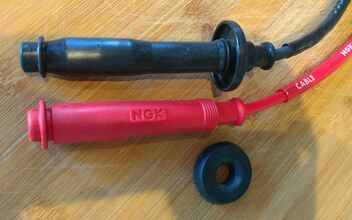

    Leider ist bei den Zündkerzen das obere Teil wo der Zündkerzenstecker einrastet fest Verbunden. Also nicht wie früher wo man diese Kappe abschrauben kann und dann der Stift mit dem Gewinde dasteht welcher in den Zündkerzenstecker einrastet. Diese alten Kerzenstecker habe ich immer bei Louis gekauft. NGK gibt es in gerader rechtwinkliger und ca. 120 Grad Ausführung für ca 7,5 Euro. Nur passen sie nicht weil eben innen das Teil wo der Kerzenstecker auf der Zündkerze einrastet den kleinen Durchmesser hat.So versuchen es viele Hersteller eben ihre teuren original teile zu verkaufen. Ich hoffe der Zubehörmarkt reagiert und verkauft auch bald entsprechende Ersatzteile zu angemessenen Preisen.
    Die Zündkerzenstecker müssen sehr geradlinig behandelt werden. Ich hab meine damals nicht geschrottet.
