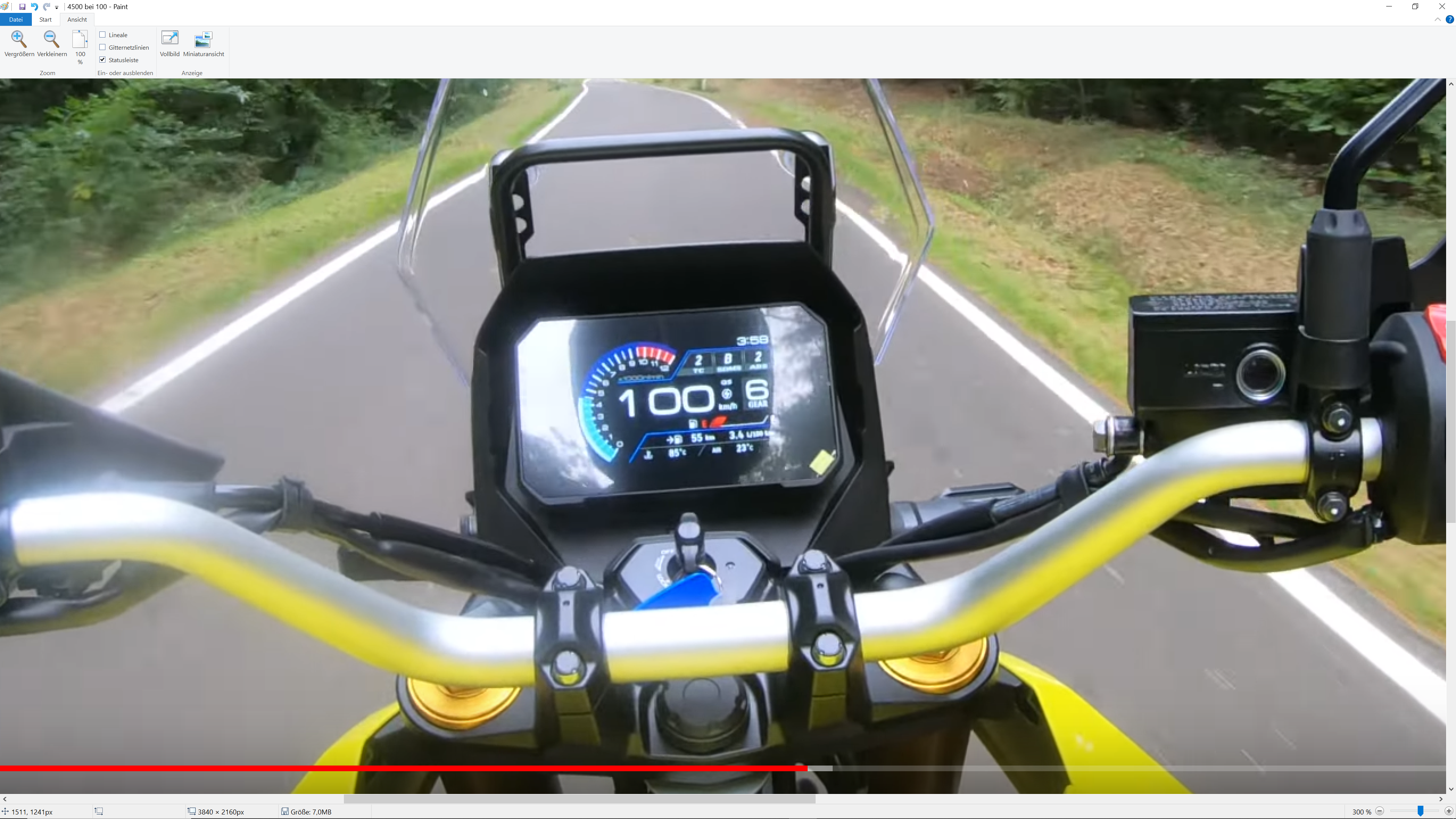

Das 47er statt dem serienmäßigen 50er würde eine Verlängerung der Endübersetzung um 6% bzw. eine Drehzahlabsenkung um 300 U/min bewirken. Wenn man berücksichtigt dass der Schaltvorgang vom 5. in den 6. Gang eine Absenkung von 500 U/min verursacht klingt das schon mal nicht schlecht.
