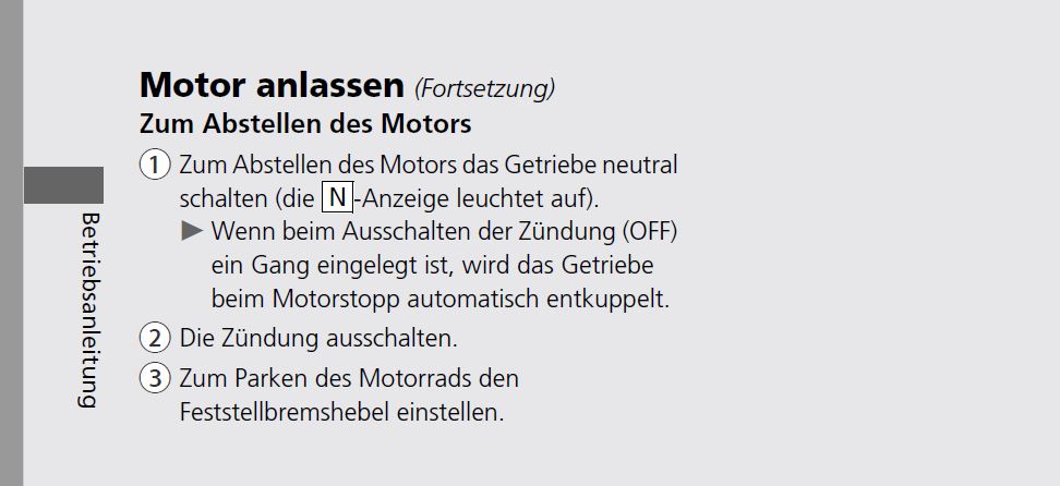

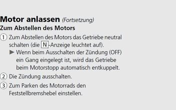

    Ok, des Rätsels Lösung - tatsächlich ist der Antrieb verschieden freigängig: Stellt man das Mopped per Zündschlüssel ab (ohne vorher N) dann dreht das Hinterrad schwer. Einmal Zündung „an“ - dann arbeiten hilfreiche Aktoren im DCT - und sofort ist das Hinterrad wieder leicht drehbar....
    Muss man erstmal drauf kommen....
    Sag ich ja. Weil beim Abstellen per Zündung der Erste drin bleibt und nur die Kupplungen öffnen. Man sollte deshalb zur Kettenpflege das Getriebe vorher immer in den Leerlauf (N) schalten. Einmal kurz Zündung an reicht oder vor dem Abstellen auf N drücken.
