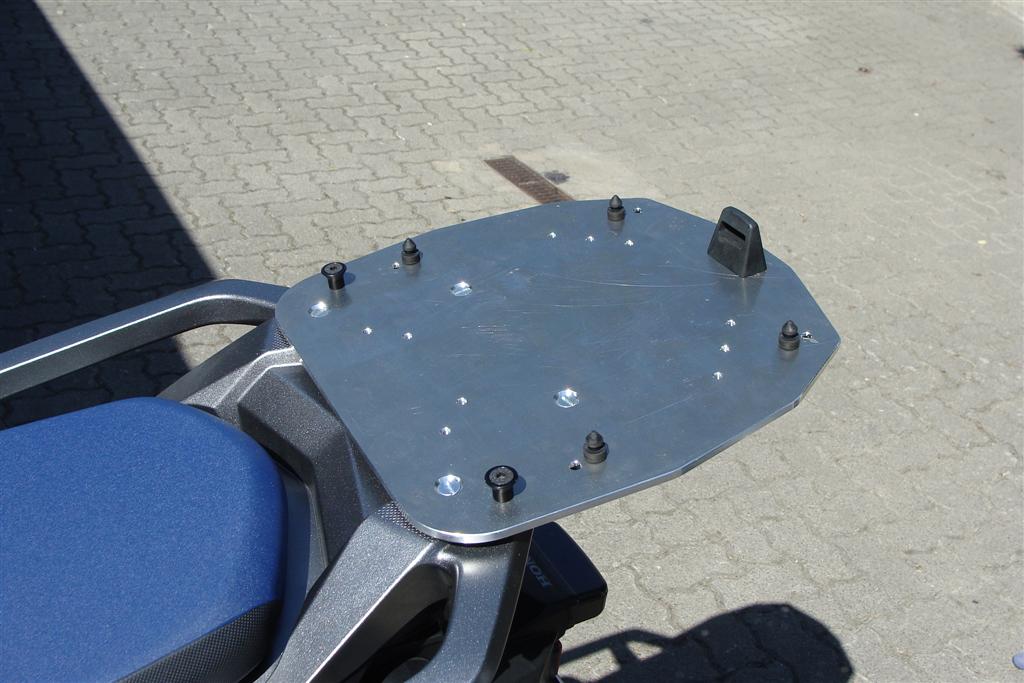

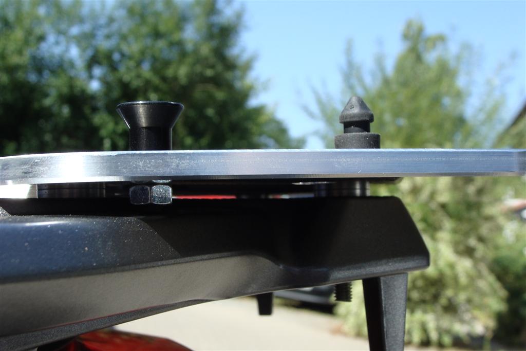

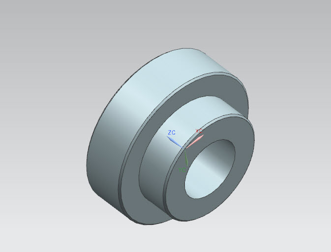

    5. Möglichkeit: selbst was bauen, wenn du die Möglichkeit hast!

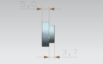

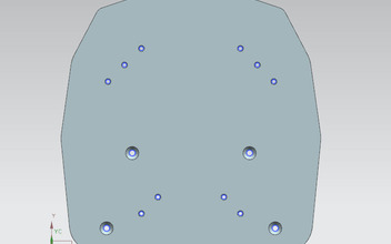

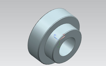

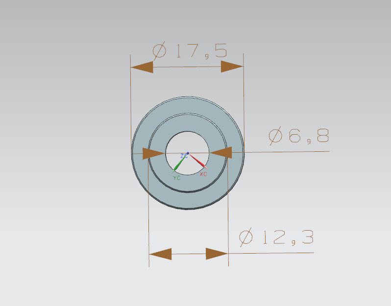

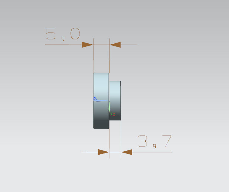

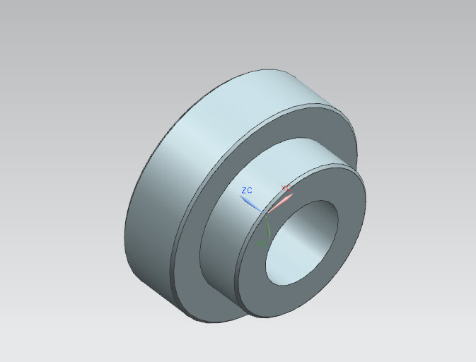

    Ich bin gerade dabei ein paar Drehteile als Abstandshalter für die 4 Bohrungen im Honda Träger zu drehen.
    4 identische Teile kommen nach unten als Gegenlager für Unterlegscheibe und Mutter.
    Dann kommt oben drauf eine 5-6 mm dicke, harte Aluplatte mit entsprechend den 4 Löchern für M6 Senkschrauben in den Abständen des Honda-Trägers (muss ich aber noch genau ausmessen)
    Auf diese Aluplatte kommt dann mein Monokey Universalträger E251.
    Das ist zwar viel Arbeit, aber funktioniert dann sehr gut, habe es bei meiner ehemaligen Triumph Tiger auch schon mal gemacht, das war stabiler als jeder käuflicher Träger!
    Nun liegts an dir....teuer kaufen oder bauen!
    Die Optik und die Maße für die Abstandshalter habe ich schon mal angehängt, die Trägerplatte ist noch in Arbeit und dauert noch ein Weilchen...

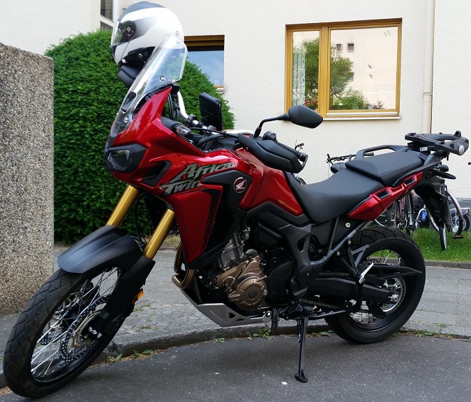

    Ich hatte seinerzeit Glück und habe die M05 für 19 € bei der Amazone geschossen. Nun ist sie erstmal drauf...
    Viele Grüße
    Luc

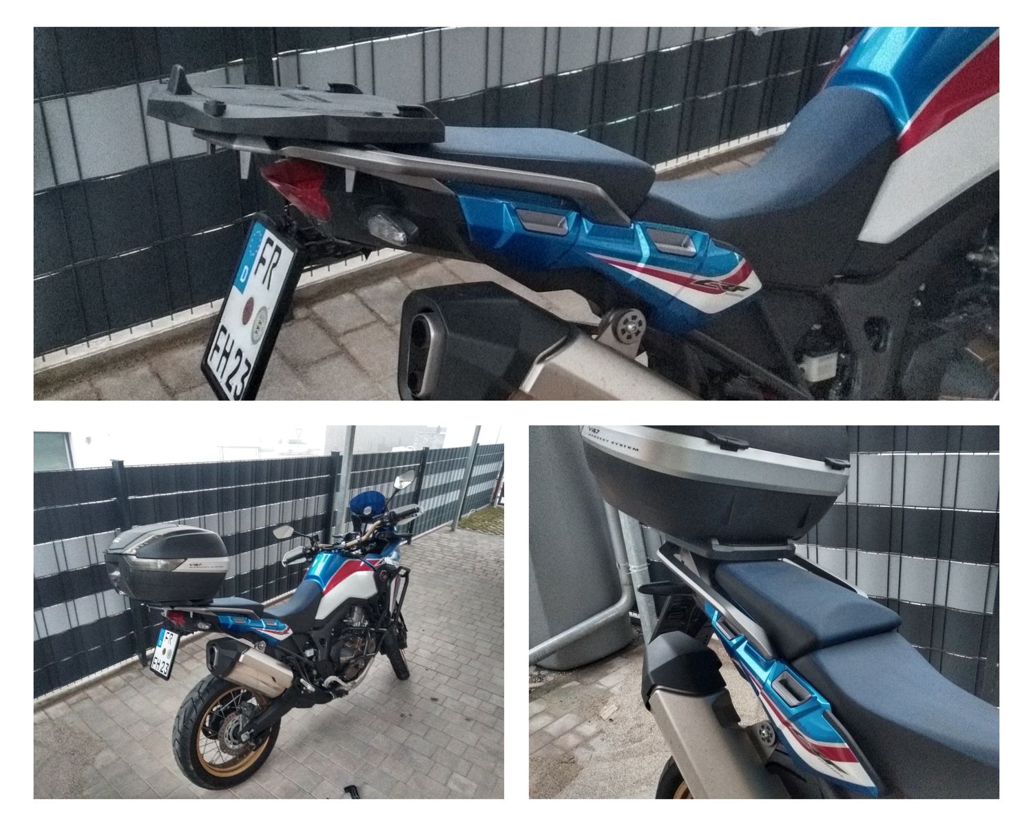

    CRF1000D, DCT, Rot, Rehöler und ein paar andere Anbauten

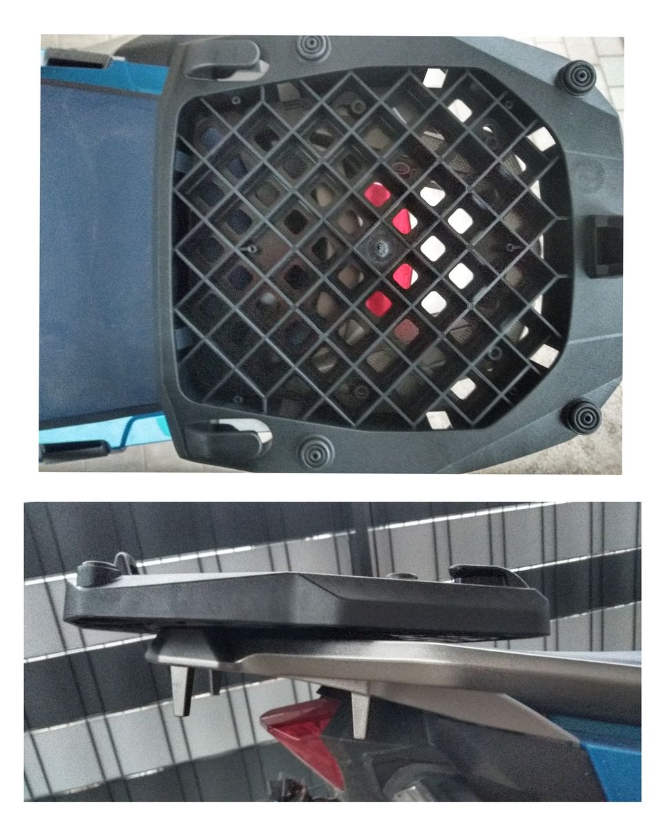

    Ist halt dafür stabil, abgesehen davon habe ich eh immer das Topcase drauf
    Danke fürs Bild
    lg Manfred
    Super Farbe übrigens ;)
