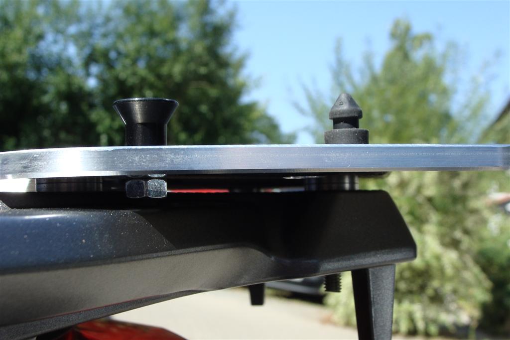

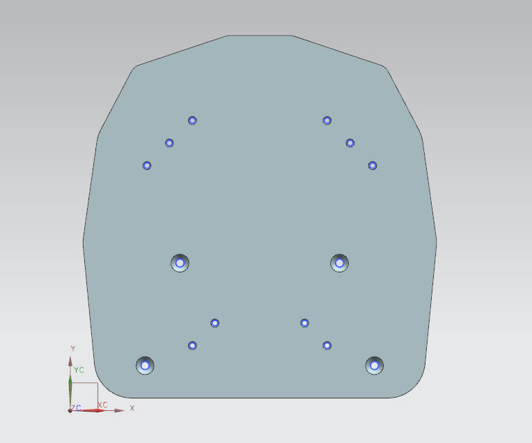

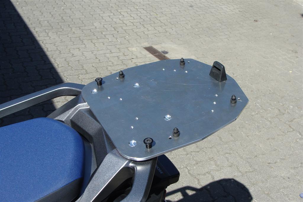

    Den weiter oben abgebildeten, selbst konstruierten Topcaseträger biete ich hier zum Kauf an!
    Die Trägerplatte selbst ist aus 6mm dickem Alu und CNC-gefräst. Sie wurde noch ergänzt und hat jetzt alle benötigten Löcher um einen Givi
    Monokey Montagesatz zu befestigen (2 Bohrungen für die Schloßnase, 2 Bohrungen für die "Fangpilze" und 4 Bohrungen für die Gummianschläge).
    Wer das nicht möchte, kann auf die Aluplatte die Givi E251 Universal Monokey Adapterplatte schrauben, alle dafür benötigten M6 Gewinde sind
    in der Platte bereits vorhanden!
    Mit der Platte werden alle Befetigungsteile, Schrauben, Scheiben und Muttern geliefert.
    Der Preis beträgt 30 Euro zuzüglich 6 Euro für den versicherten Versand.

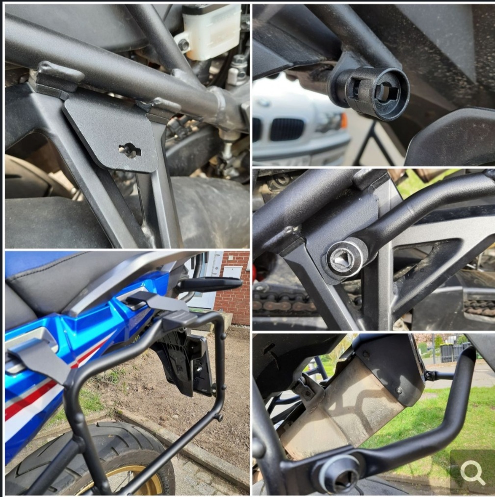

    Hallo Stivi Schwarzwald Twin
    ich fahre eine blaue SD 06, auch "Tricolörchen" genannt mit einem Givi TC VI 47.
    und dem speziellen TC Träger von Givi Teile Nr: SR1162 wo zwei dezente Rohrbügel von unten zusätzlich für Stützung sorgen.
    und nur die Kunstoff Platte M5 hat eine hohe Tragfähigkeit. für das Alu Rack sind nur 3 Kg angebeben.
    Der TC Träger ist gleichzeitig die Basis für einen eventuelle gewünschten schnell abnehmbaren Kofferträger von Givi.
    ich hab mich sehr ausführlich mit dem Thema Givi SD 06 Standard beschäftigt. Bei der ATAS sieht es hinten übrigens anders (schlechter) aus. Ich hab auch Bilder von der Konstruktion hier eingestellt . Sind im FAQ Thread drin.
    Wenn du auf die Givi Seite gehst und die SD 06 also BJ.18/19 auswählst kannst du die Montageanleitung für den SR 1162 anschauen
    und bekommst einen Eindruck warum diese Lösung stabiler ist als einfach nur die Haltbügel hinten drauf zu montieren
    Bei Rückfragen kannst du mir gerne eine PN mit deiner Tel Nr schicken und ich rufe dich an. Außerdem versuche ich die Bilder mal hier im Forum zu finden, da ich Sie nicht mehr zu Hause habe.
    TC montierte Grüße
    HeinoAT
    Das ist das Bild vom abnehmbaren Kofferträger für Givi Monolock Koffer
    hier sieht man sehr schön die zusätzlichen Stützbügel unten hinten am Träger,
    der ja deutlich nach hinten über den Orginalträger geht und somit viel Platz für den Sozia /Sozius/ d bleibt.

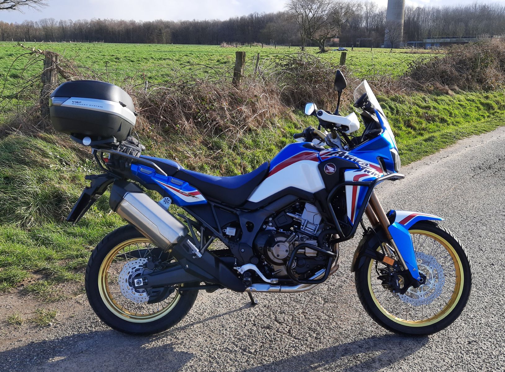

    Zur Info...
    Die Universalplatte Givi E251 passt und sitzt Bombenfest. Aktuell für 39,- bei Polo & Louis.
    Da bin ich ehrlich gesagt zu geizig 150€ für diese Aluplatte mit Adapter auszugeben.
    Zumal das so jetzt richtig schön flach ist.
    Und ich hatte die Möglichkeit, dass Topcase ein bisschen näher an die Sitzbank ran zu holen (habe nie Sozius drauf). So schwebt es nicht so sehr "hinter" dem Motorrad.
    Bin sehr zufrieden mit der Lösung und dem Preis :handgestures-thumbupleft:
