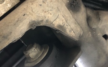

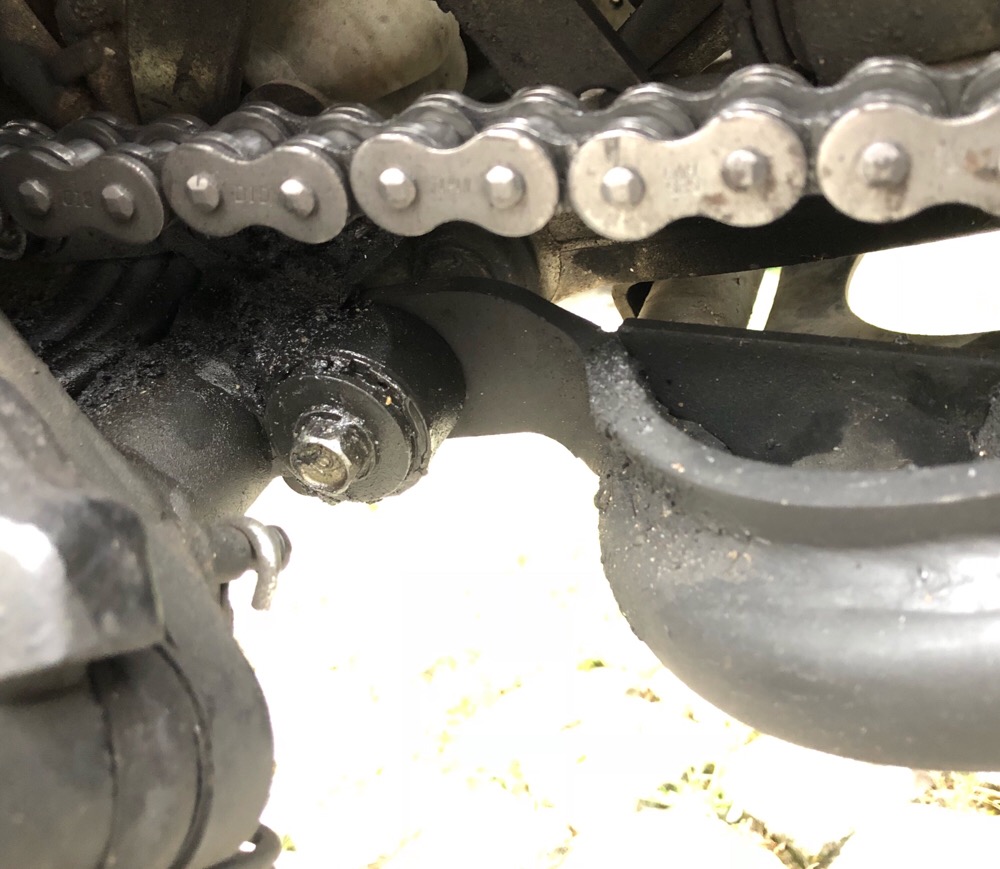

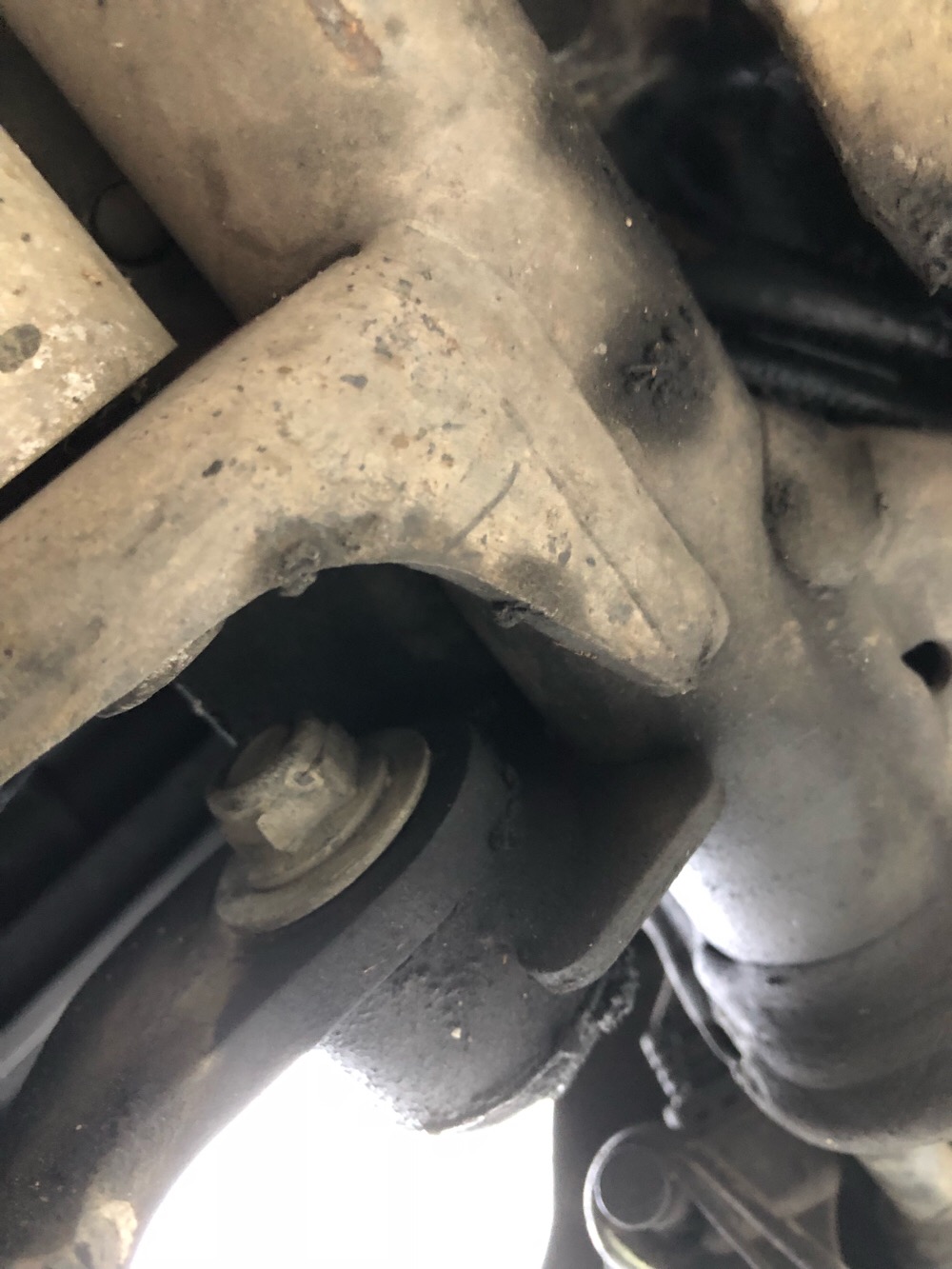

Bei Aufbocken der Maschine auf den Hauptständer habe ich mich gewundert, warum der Hauptständer plötzlich an der Außenseite der Kette schleift und der Hauptständer beim Abbocken mit dem Rohrgestell an die Schwinge schlägt.
Es ist fast zu einer brenzlichen Situation gekommen, weil der Hauptstäder auf der rechten Seite fast völlig aus der Aufnahme gerutscht war. Das Anschlaggummi auf der rechten Seite des Ständers hat nicht mal mehr richtig den "Teller" getroffen!
Wäre der Hauptständer einen einzigen Millimeter mehr aus der Aufnahme gerutscht, wäre die Maschine auf die Seite gefallen. Dazu ist es aber Gott sei Dank nicht gekommen, weil ich es glücklicher Weise gerade noch rechtzeitig gemerkt habe, dass da etwas nicht stimmt.

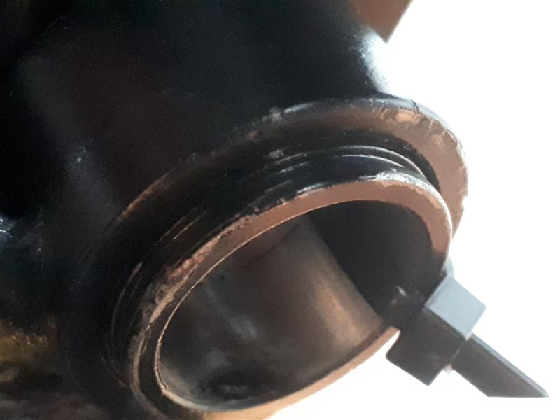

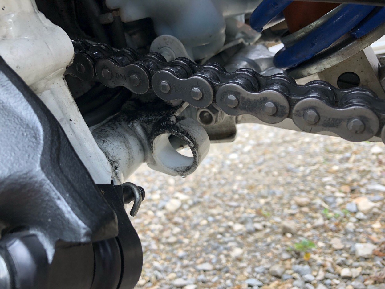

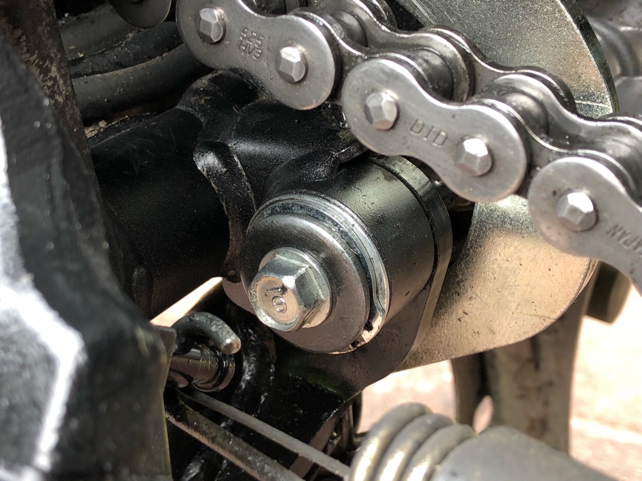

Die Ursache dafür habe ich schnell gefunden: Damit der Ständer seitlich nicht verrutschen kann, wird er mit einer sehr dünnen Unterlegscheibe und einem Sprengring gesichert.
Das die Teile verloren gegangen sind hielt ich für ausgeschlossen, da große Kraft nötig ist um einen Sprengring in dieser Größe zu entfernen, wenn er ordnungsgemäß befestigt wurde!
Nach heutiger Rücksprache mit dem Händler kam heraus, dass das nur schon der dritte Fall bei ihm war!
Die Sprengringe platzen regelrecht und gehen dann verloren , ebenso die Unterlegscheibe. Der Sprengring ist schlicht und einfach zu spröde.
Was dabei passieren kann, wenn der Hauptständer aus der Aufnahme rutscht, brauche ich hier wohl nicht erwähnen.

Anschlaggummies anbringen, Ständer von rechts in die Halterung schieben (vorher einfetten!), Unterlegscheibe und Sprengring anbringen, Federn
einhängen (mit dem Hilfswerkzeug von Louis kein Problem), das war's auch schon....
