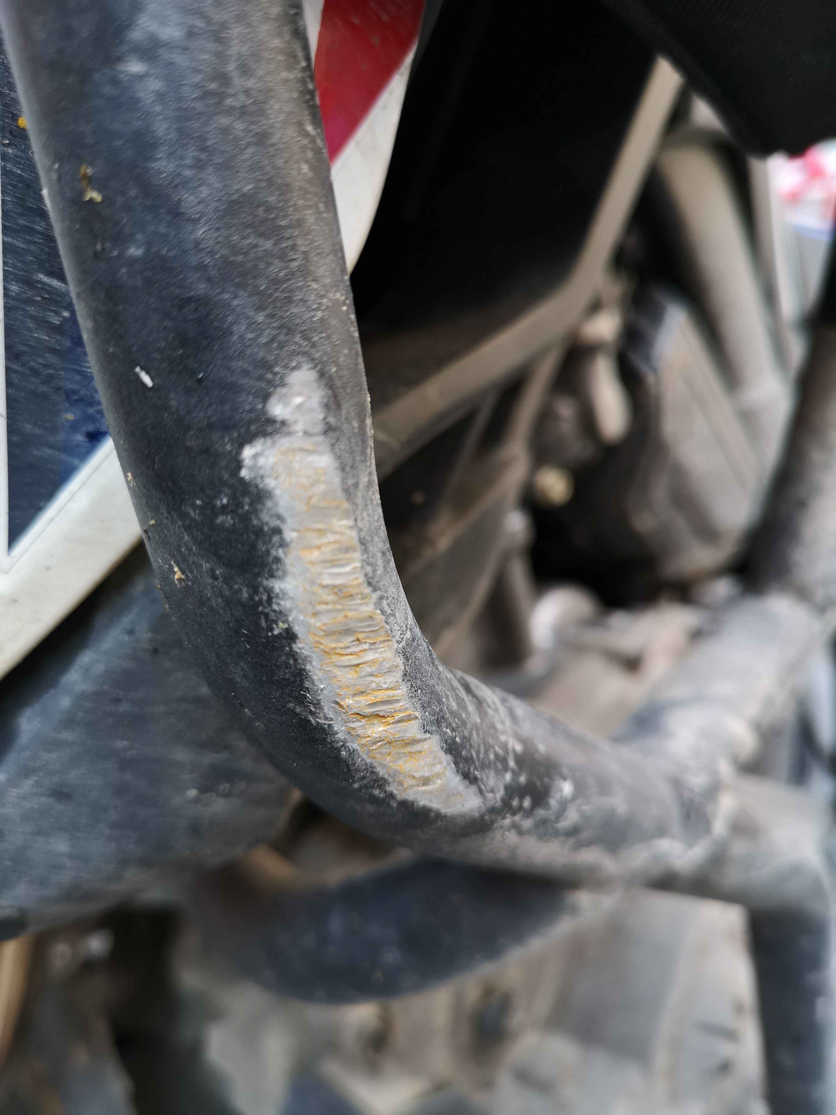

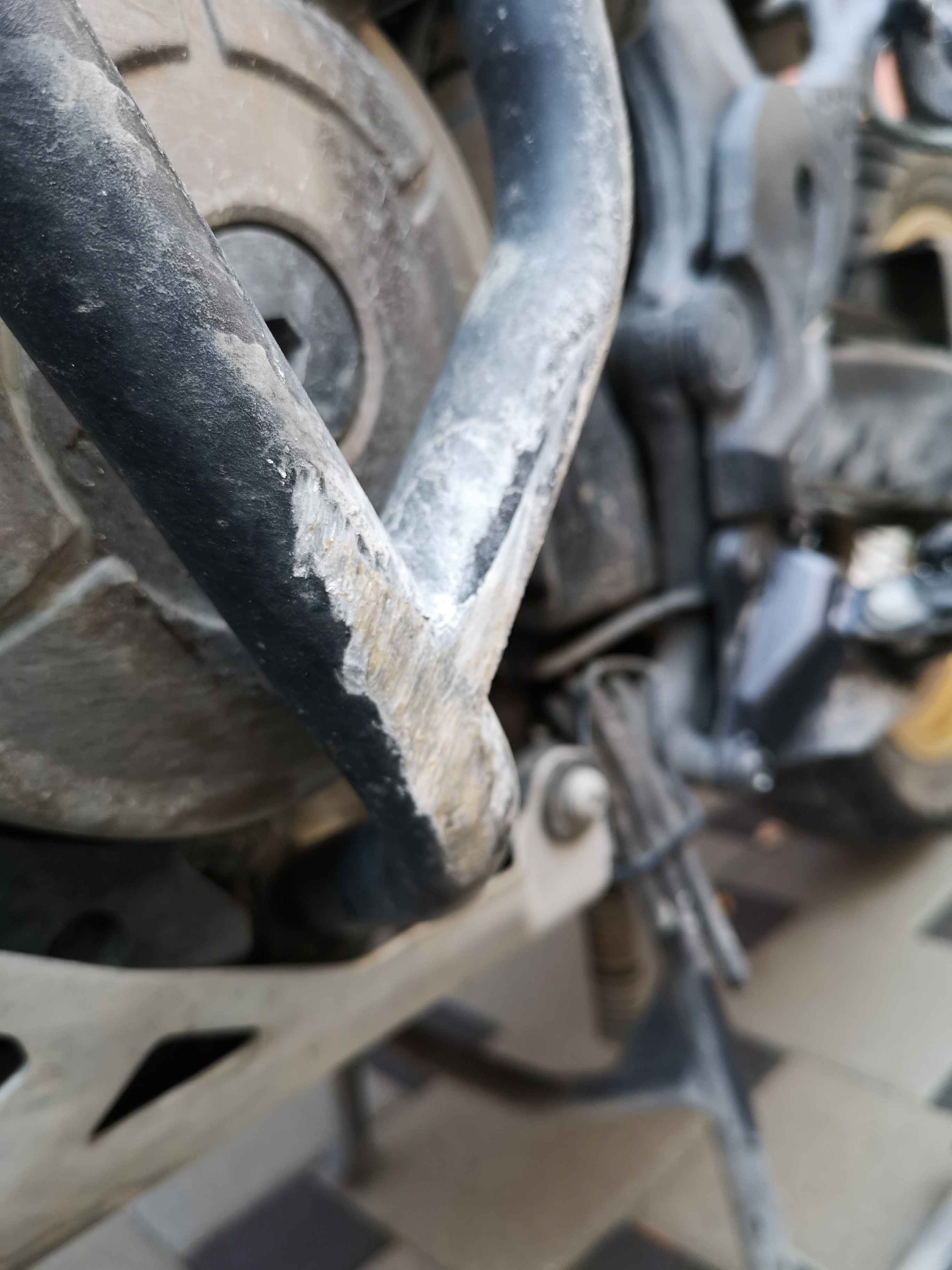

    die Bügel von Heed (crash bar) erfüllen ihren Zweck 1A. Ordentlicher Material-abtrag beim Dahingerutsche, aber dank der Rohrstärke ist das immer noch stabil.
    Neben dem Heed-Bügel ist der nächste Rutschpartner die hintere Fußaste inkl. Aufnahme.
