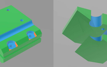

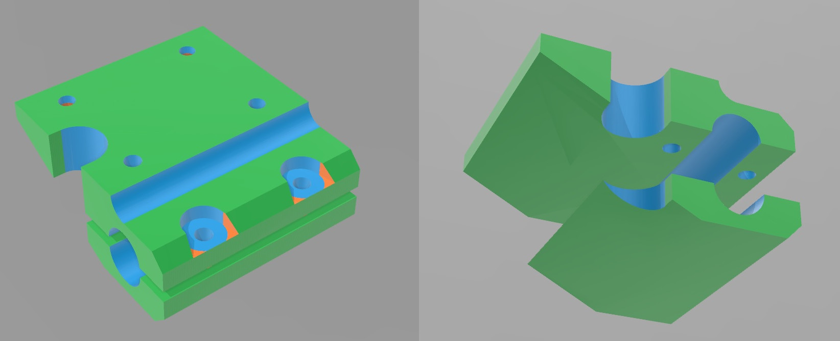

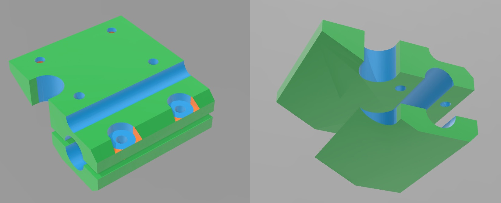

    Die Version 1.21 wäre bereit für den 3D Druck aber mein Kumpel ziert sich noch etwas das aus zu drucken :lol:
    [attachment=0]V1.21.jpg[/attachment]

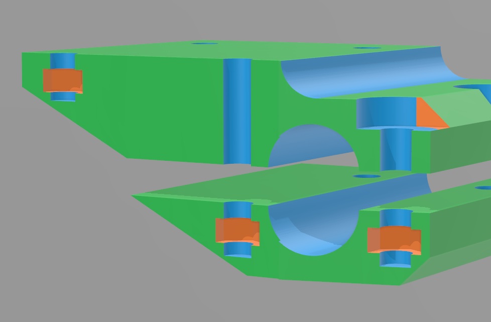

    Hätte gerne die Muttern in den 3D Druck integriert.

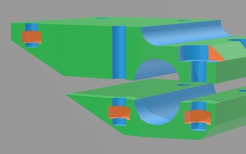

    [attachment=2]Schnitt.jpg[/attachment]

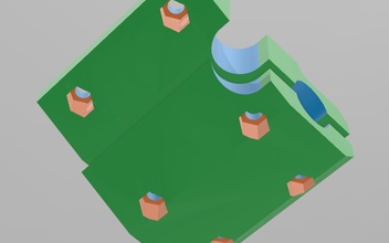

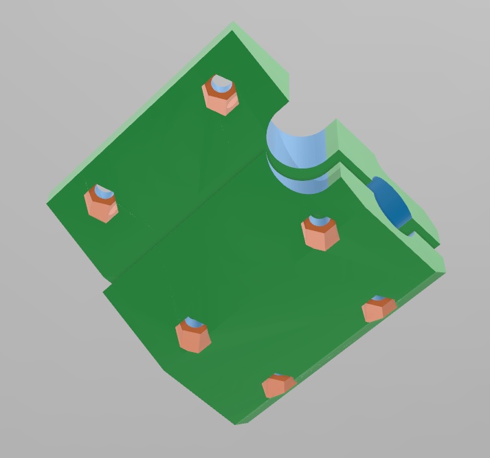

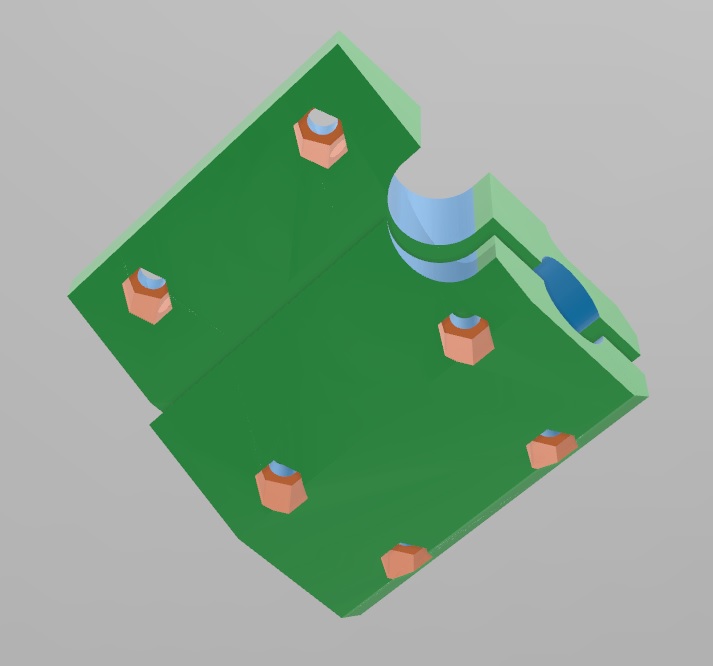

    Man kann den 3D Druck pausieren um in diesem Fall die Muttern ein zu setzen und dann den 3D Druck weiter laufen zu lassen. Er hat das aber noch nie gemacht und aktuell keine Zeit sich damit zu beschäftigen. Alternativ gäbe es auch V1.2.
    [attachment=1]1.2 Unten.jpg[/attachment]
    Hätte zumindest den Vorteil das man kein Werkzeug mehr braucht um die Mutter an zu halten. Denke da an die Feinjustage wo man dann nicht mit Werkzeug zwischen Windschutzscheibe und Halterung herum fummeln müsste. Halterung hat sich ansonsten bewährt. Kompakt, leicht, und steif/stabil.
