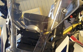

    Ich habe mir nun auch den Batzen-Scheibenversteller angebaut. Allerdings konnte ich mich mit der Scheibenbefestigung optisch nicht anfreunden.
    Also wurde ein wenig umgebaut (siehe Bild).
    Die unteren Schrauben sind so fixiert, dass sich die Scheibe noch verschieben lässt. Verstellt wird nur oben, dabei lassen sich die Handhebelschrauben, nach dem Festziehen noch in eine andere Position stellen. Damit steht der Hebel dann nicht unschön nach oben. In der Scheibe stecken oben nun Hülsenmuttern, unten 2 der Originalschrauben.
