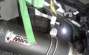

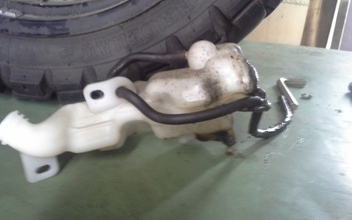

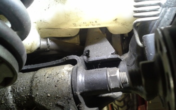

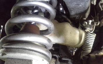

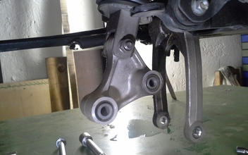

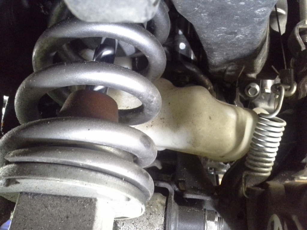

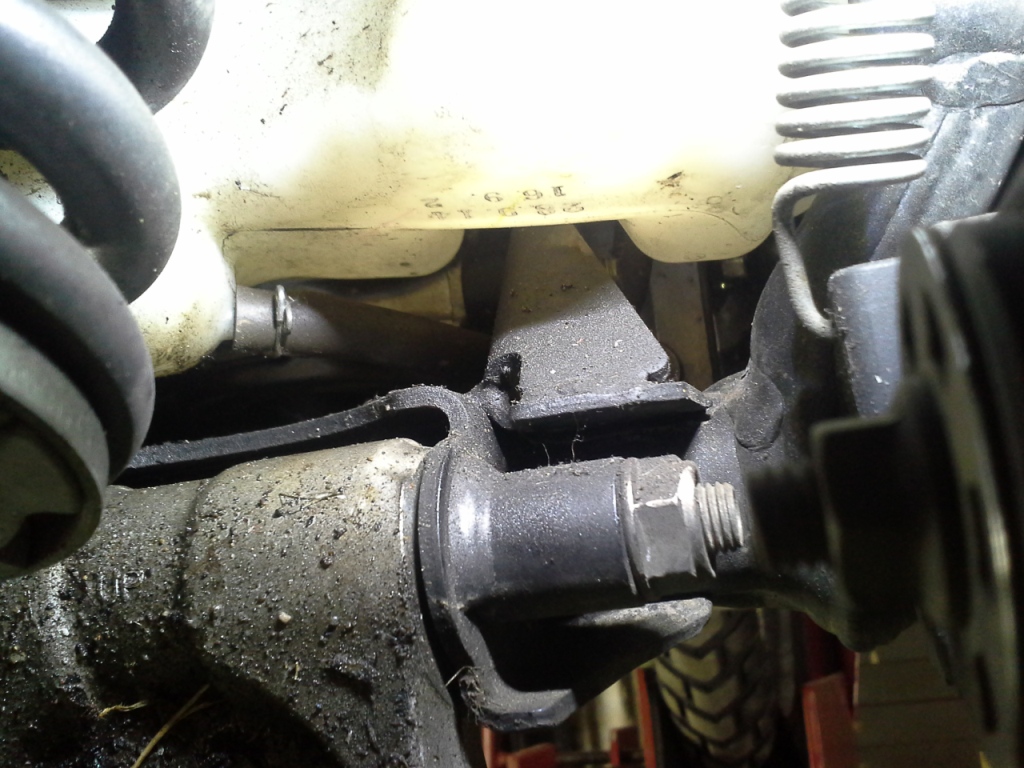

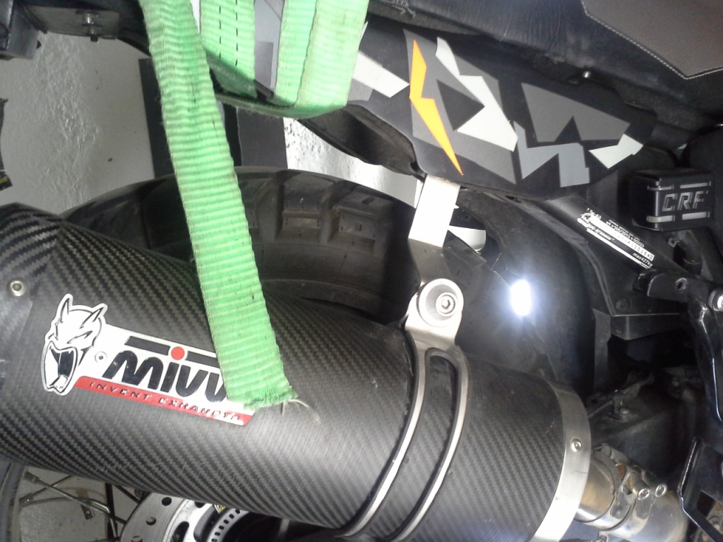

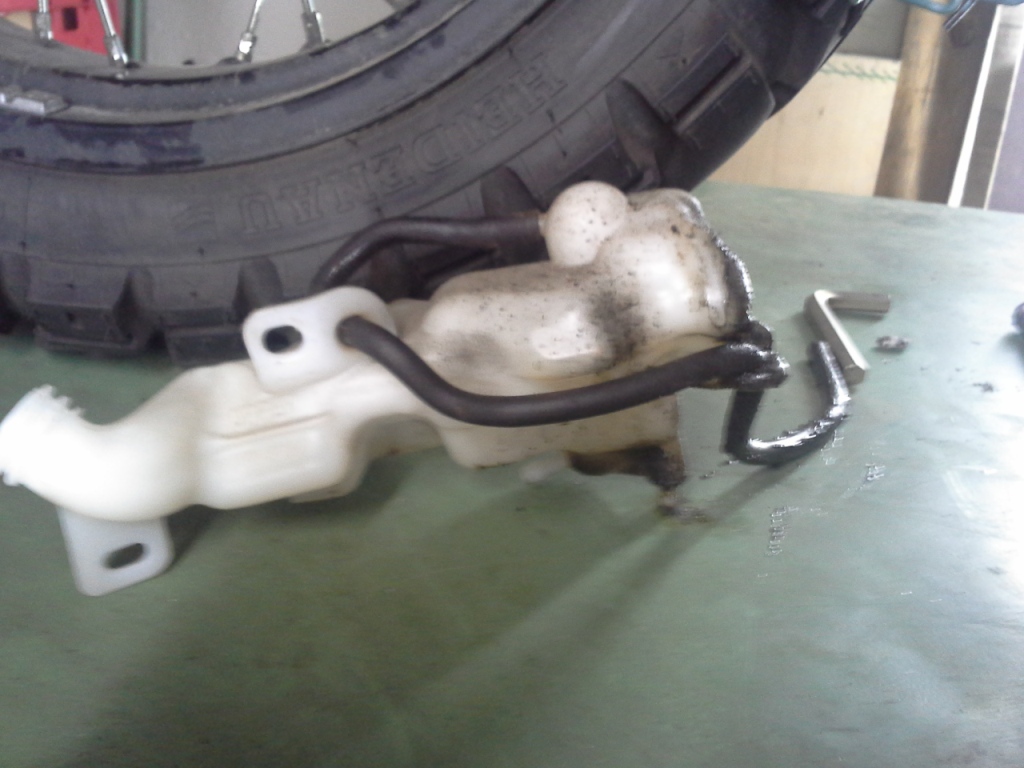

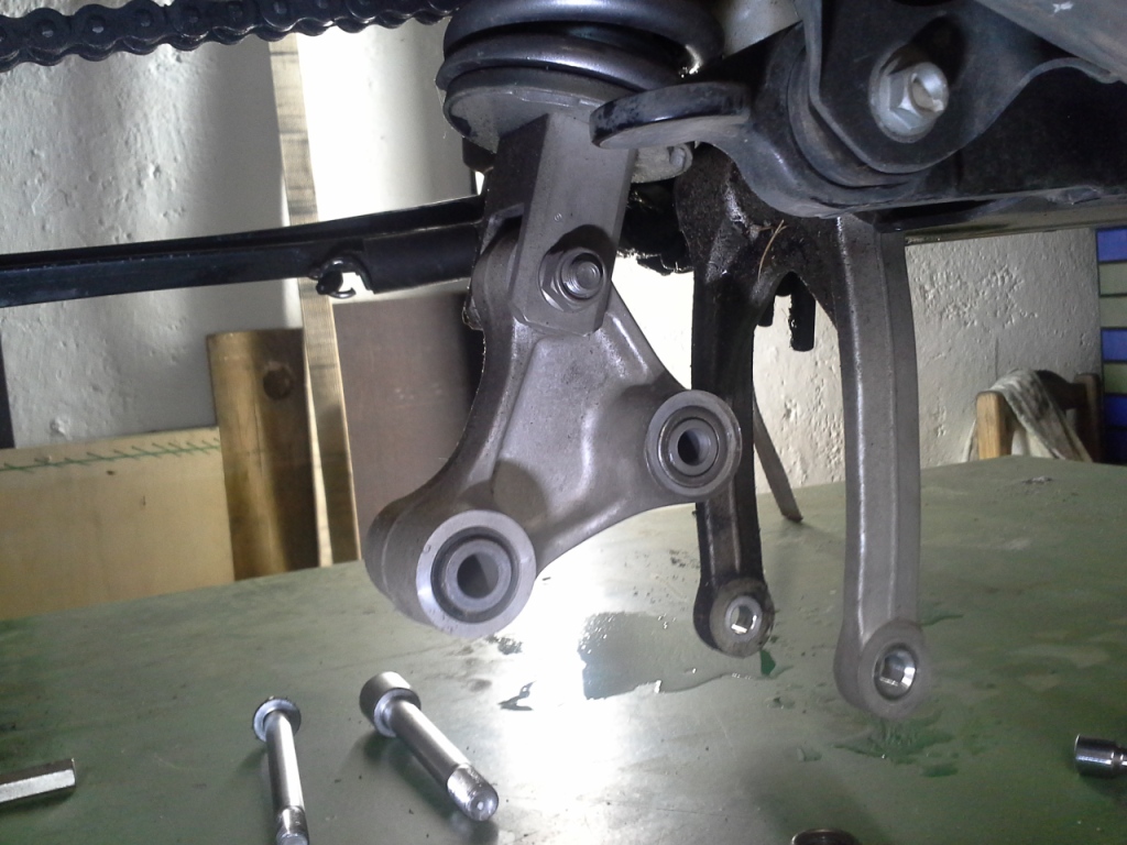

Sollte mal jemand das Vergnügen haben den Ausgleichsbehälter wechseln zu müssen , hier eine kleine Anleitung.

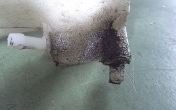

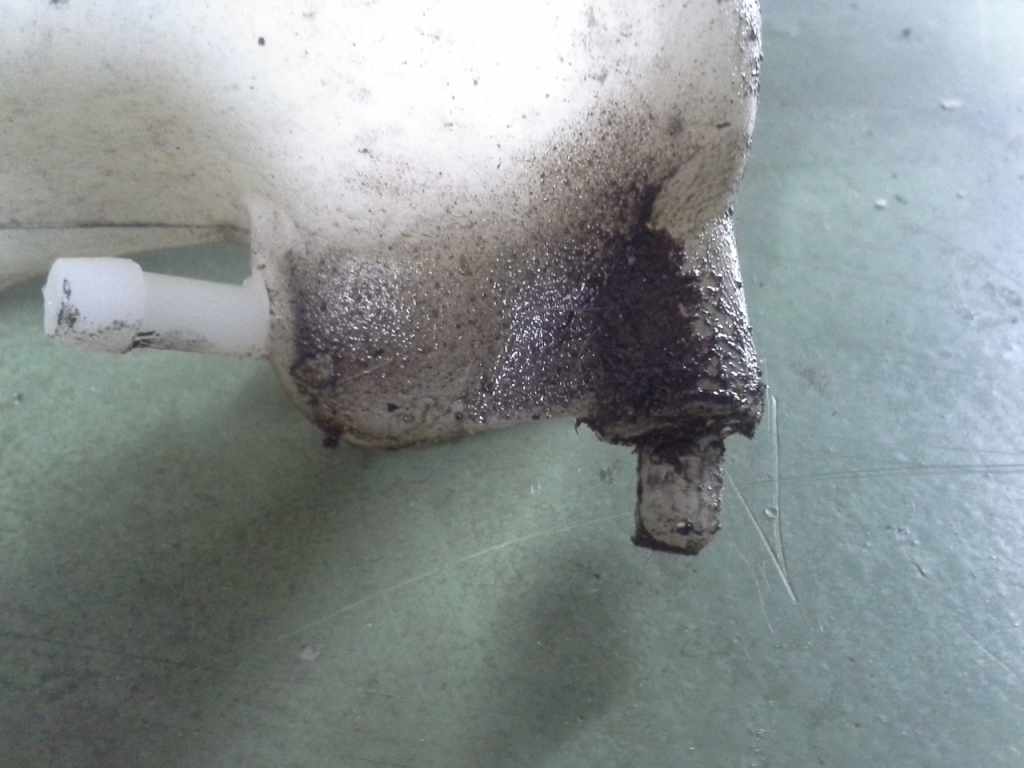

Bei meinem Unfall in Sardinien dieses Jahr, hat es mit die Motorschutzbügel soweit reingedrückt das diese an dem Einfüllstutzen vom Behälter angegangen sind und mir unten der kleine Befestigungsnippel eingerissen ist, daher Verlust von Kühlflüssigkeit.
Gut das ich es rechtzeitig gemerkt habe, wer weiß was sonst passiert wäre.
Ich hoffe ich habe es einigermaßen verständlich rüber gebracht.
Bei Fragen gerne melden.
