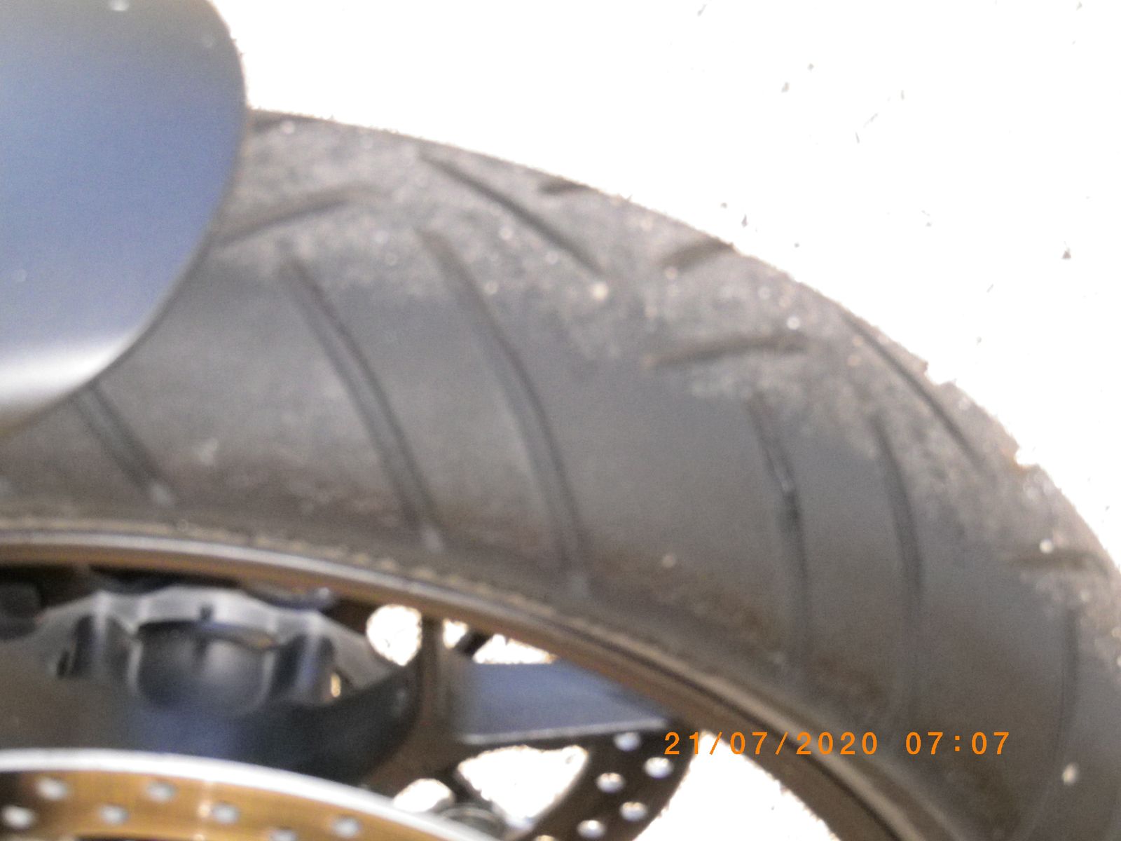

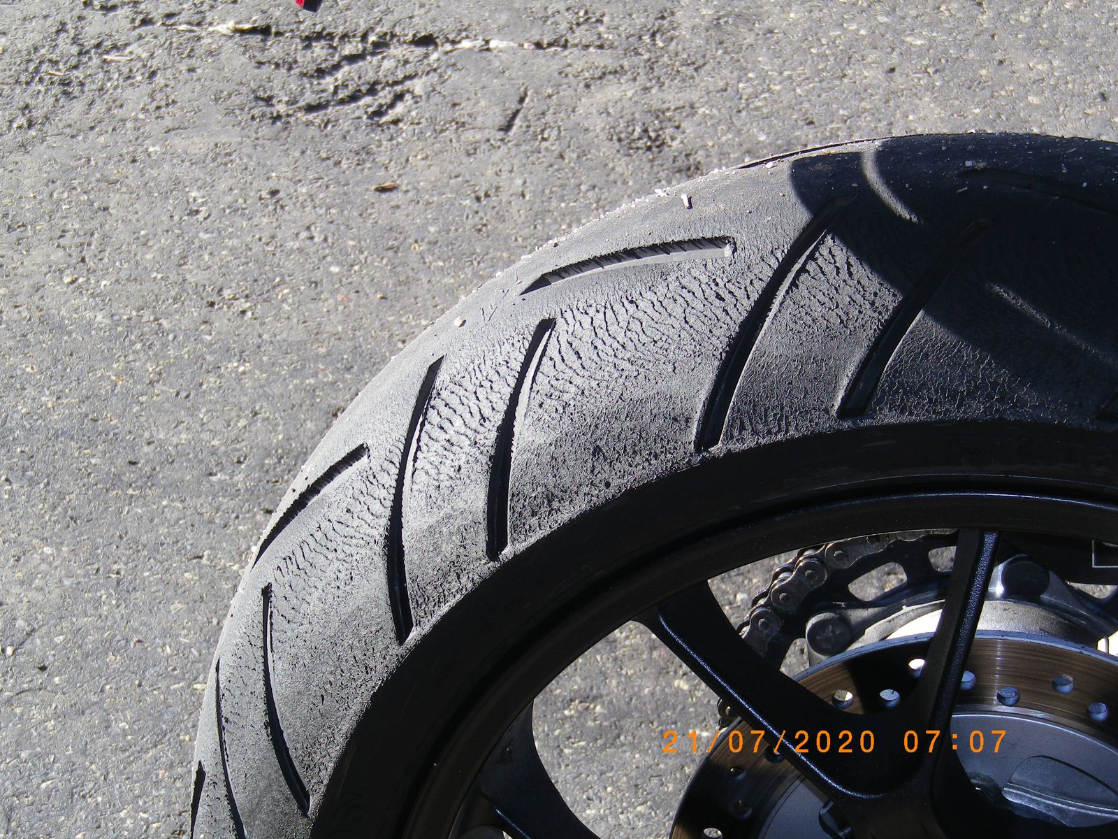

    Hi,
    hab grad mal den Reifen vom NS fotographiert. (Laufleistung ca. 5-600Km)
    Der Rückweg vom Ring war eigentlich nur zurückrollen, von wg. fix + fertig.
    Und auch die anderen Km kann man vergessen.
    Trotzdem sieht man noch wie sich der Reifen aufgerieben hat.
    Der VR-Reifen noch wunderbar....
    Dämpfung hoch, Dämpfung runter, Zugstufe +/-, Luftdruck +/-, hat Alles nicht geholfen.
    Das Federbein scheint bei Temperatur nicht mehr richtig zu dämpfen.
    Th

    So müssen Reifen aussehen :clap:
    Nein, so dürfen sie aussehen, wenn man auf abgesperrter Strecke fährt.
    Kein Schmieren oder sonst was? Ich frage wegen der Hitze, die sich evtl. gebildet hat. Im Vergleich zu deinen Bt16 und 45, kannst du da was sagen?

    Hi,
    nein, ich fahre nur bei den Perfektionstrainings, die es noch auf der Nordschleife gibt.
    Das erste war dieses Jahr vom Action Team, das zweite Anfang August (03.) ist von Doc School (ADAC).
    Außer das die TC ständig aktiv war, war Alles gut.
    Trotzdem bin ich mit dem Reifenbild nicht zufrieden, zu heiß wurde der Reifen nicht.
    Er hatte aber zuviel Schlupf, das kenne ich von der Fireblade nicht.
    OK, leichte Körnung ok, aber das war zu viel.
    Nicht vergessen die Rückfahrt von Training, die 200Km haben das Bild etwas geschönt!
    Th.

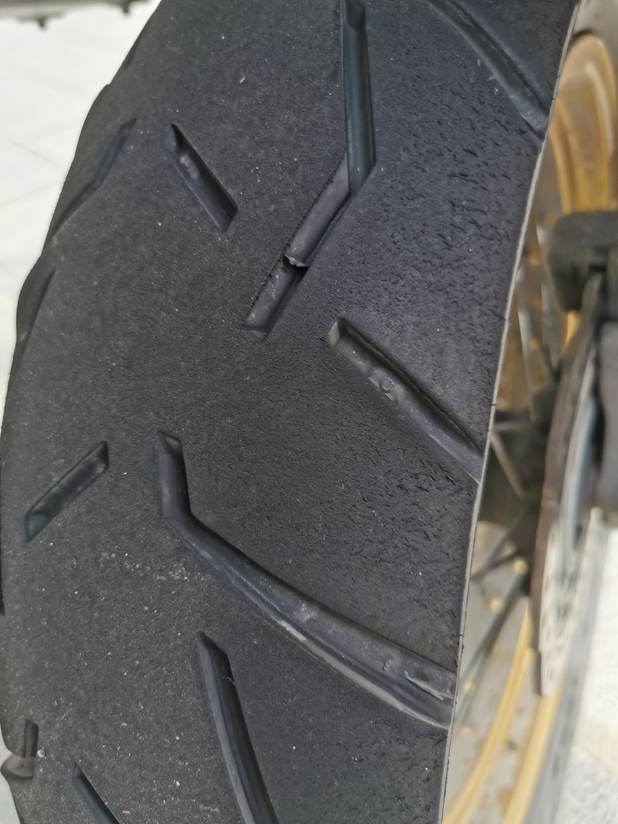

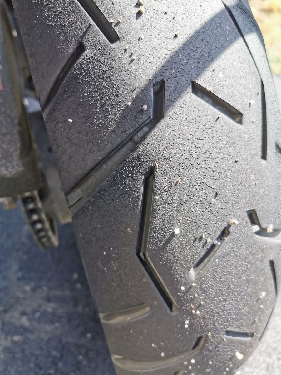

    Hmmm, bei mir sieht ein Reifen ohne Rennstreckeneinsatz so ähnlich aus ... Achja, Luftdruck hinten übrigens 2,9 bar

    @Dr. Dolittle
    Evtl. hilft dann ein Lernen und versuchen den Fehler zu beheben?
    Bei Hitze und starker Belastung/Schlupf steigt der Luftdruck, das u.U. die Auflagefläche des Reifens zu klein wird.
    Das führt dann zu noch mehr Schlupf und noch höherem Luftdruck, - noch mehr Körnung.
    Aber so schlimm sehen Deine Reifen nicht aus.
    2,9Bar heiß, sind unter solchem Stress auch noch ok.
    Th.

    und ca 45 kg Gepäck ...
    Lernen kann man immer, aber ich denke, ich bin was Fahrwerkseinstellung anbelangt schon recht fit. Ich gebe dir recht, dass scheinbar das orig. Federbein bei großer Hitze nicht mehr ausreichend dämpft ... mir fiel vor allem auf, dass die Zugstufe nicht mehr ordentlich arbeitete. Außerdem stammt der Reifenabrieb von rauem franz. Asphalt. Auf ital. Asphalt hab ich das Abbriebbild nicht mehr geschafft.
    BTW ... was hältst du davon, wenn du dir einen eigenen NS/Rennstreckenthread aufmachst und da von deinen Erfahrungen, Reifen etc. berichtets, anstatt dass du recht viele Threads hier immer wieder mit dem gleichen Thema "zumüllst"?
    Zumindest ich würde das sehr hilfreich finden - vielleicht auch noch andere.
    Hier soll es ja um den CTA3 gehen (der auf meinen Bildern ist ein solcher) und nicht um Reifen-/Rennstreckenerfahrungen von irgendwelchen Reifen.

    Dein Reifenbild zeigt, dass mit der AT NULL Kompromisse auf der öffentlichen Straße eingegangen werden müssen. NULL!
    Das Zeug funktioniert heute so gut, dass man Spaß haben kann wie mit jedem anderen Moped.
    Ich bekomme das nicht hin, habe aber viele sehr schräge km auf der RS hinter mir. Auf der Straße würde ich selbst mit geheizten Reifen mich so nie fahren trauen. Es zeigt, dass die AT mehr kann, als wir alle zusammen. ;)
    Und um zum Thema zu komme: Der Conti muss ein Mörderreifen sein.
