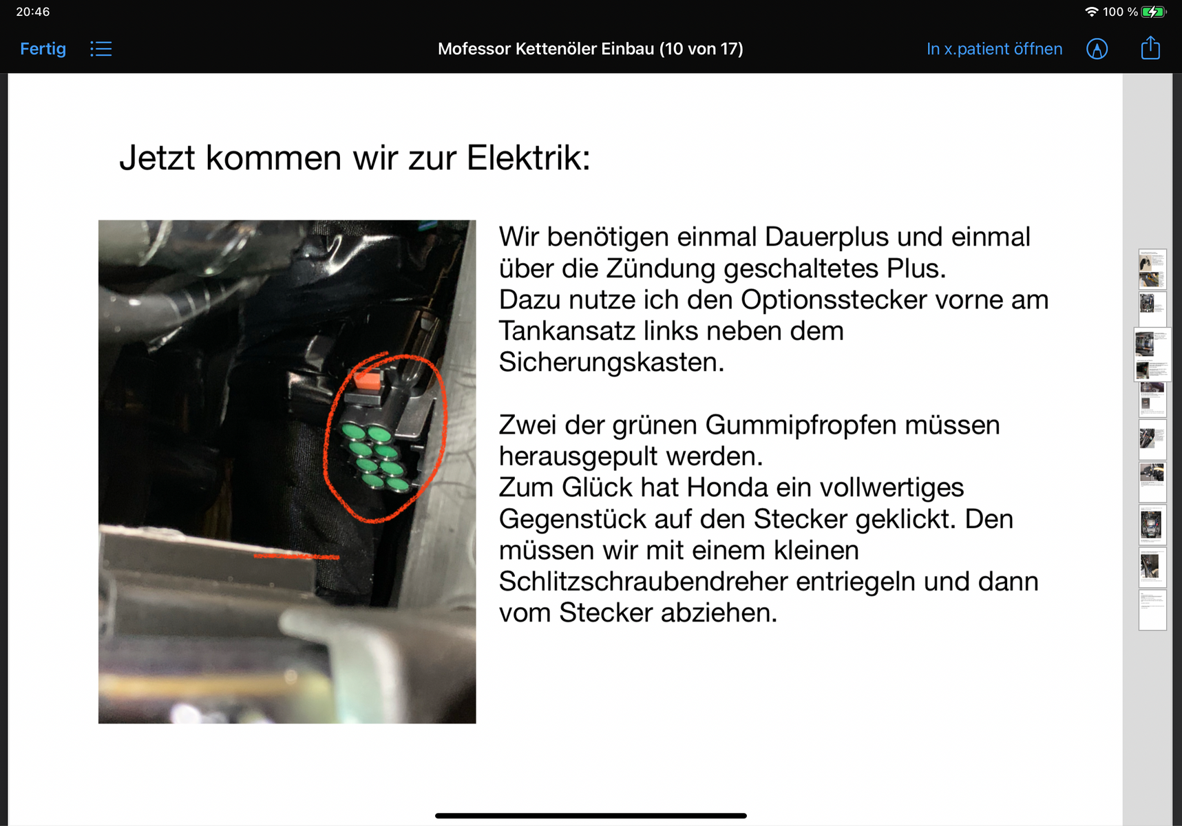

    Hi Horst hast du einen Stecker für die 1100er ATAS 2020 für die Batterie zu laden?
    Habe zur Zeit die Kabel direkt an die Batterie geschraubt ist aber seeehr eng im Kasten...

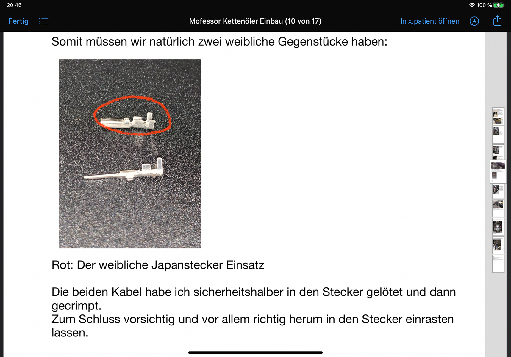

  • #138
    Welche (Farben) braucht man den zu bestücken Reiner wenn ich Batterie Ladegerät dran hängen möchte?
    Hast du die Bezeichnung von den Pins bzw. wo man sie herbekommt, Männchen oder Weibchen?

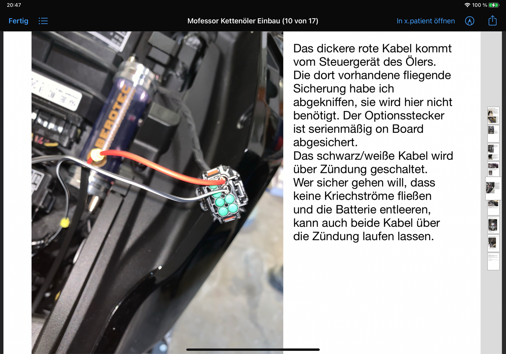

  • #139
    Ich habe mal aus meiner Anleitung zum Kettenölereinbau drei Seiten extrahiert:
    Das letzte Bild ist das erste, also bitte von unten nach oben lesen...
