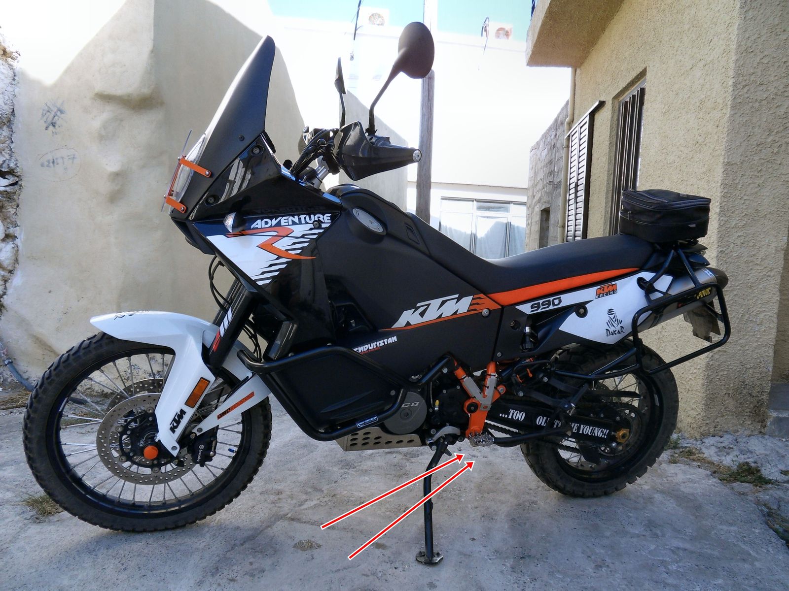

    Sind das nicht Pivot Pegz? Super zum Endurieren (stehend), aber die Dinger arbeiten früher oder später jede Schuhsohle auf. Da helfen nichtmal richtige Enduro-Sohlen.......gut, wenn man Stiefel hat (Alpinestars Tech 7 z.B.), bei denen ein Schuster die Sohle wechseln kann (falls er das technisch kann!). Ich glaube, ich habe bei meinen Tech 7 dreimal die Sohle wechseln lassen. Auch ein mechanisches Abflachen der Rasterzähne hilft nix........Sohlenfresser :shock:!
    Sorry, sehe gerade auf meinem Foto, das die Rasten von Campino keine Pivot Pegz sind!

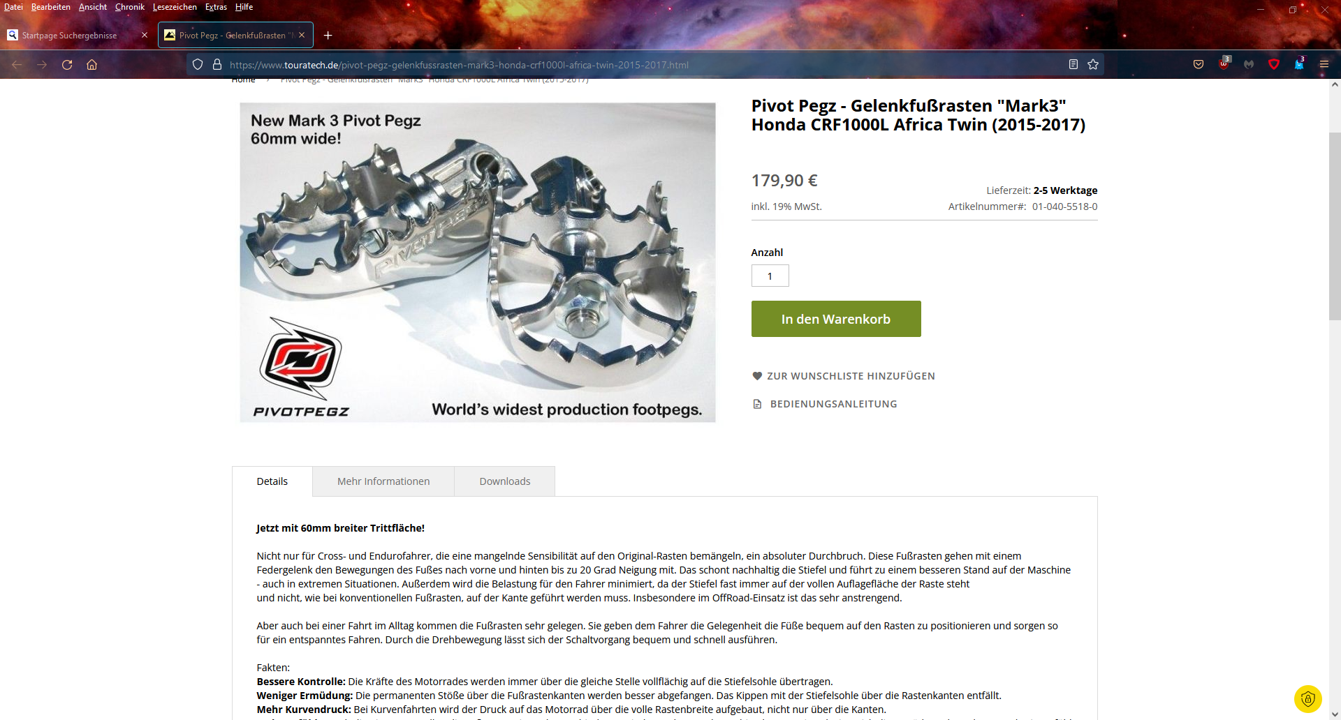

    Pivot Pegz..............
  • #2.608

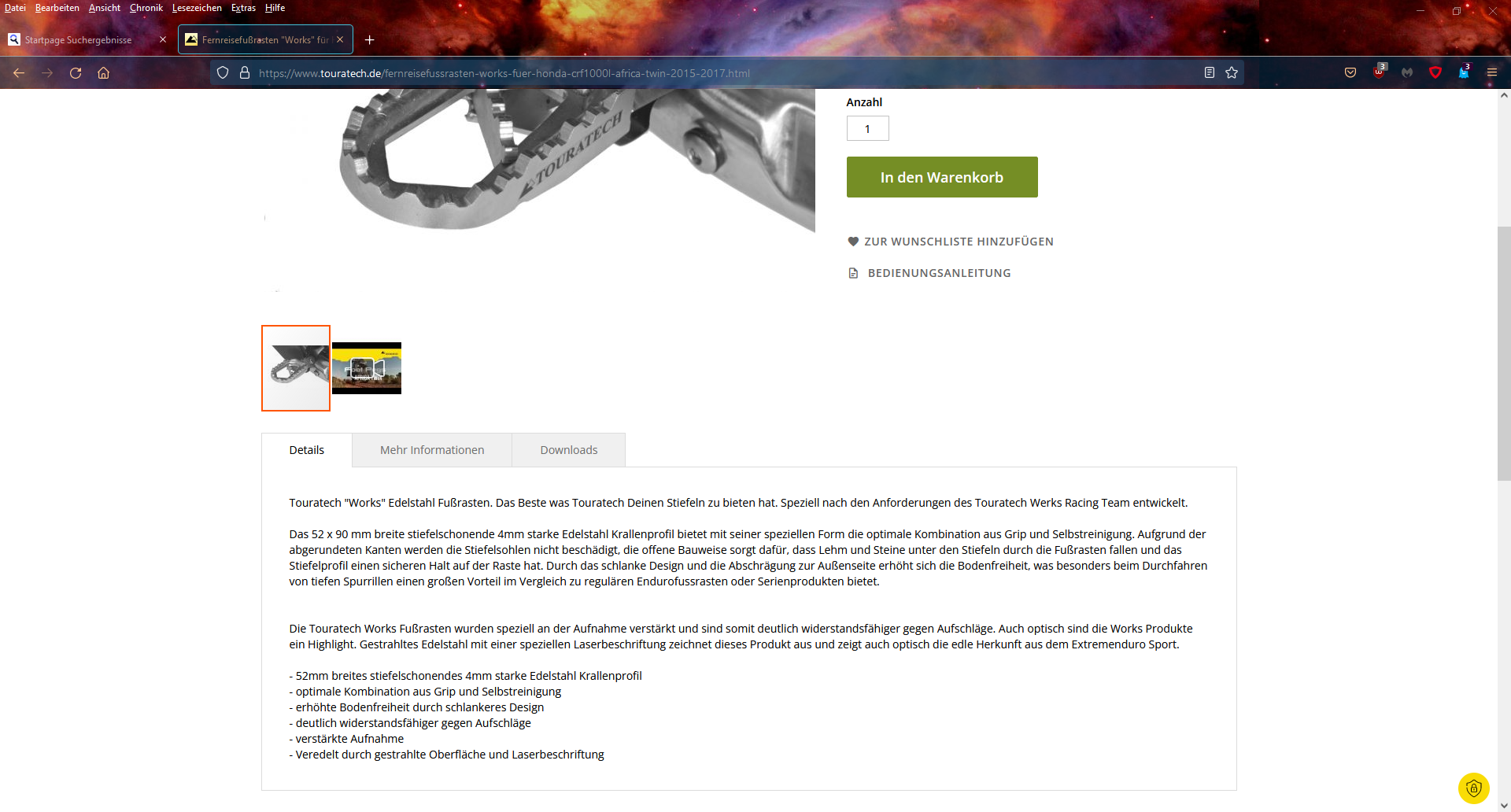

    Was die "Works" von Touratech aber nicht zu haben scheinen, ist das Drehgelenk in der Fußraste selber und das bei gleichen Preis (!!!)....aber das iss man* ja gewohnt von Teuratech. UND: ein so großer Unterschied von den Rasterzähnen sehe ich da nicht. Beide schauen sehr scharfkantig aus. Die Bewegung auf den Rasten ist ja nicht ein "zärtliches" Streicheln.....da bewegt sich der Fuß schon mit relativ viel Power, speziell beim Endurieren. Beim Straßenfahren ist das womöglich nicht so destruktiv (aggressiv wie Du es nennst), was das Bearbeiten der Sohlen betrifft. Ich würde Dir, wenn Du Dich für so eine Art Fußrasten entscheidest, eher zu den Pivot Pegs raten, da bei normalen Schalten sich der Fuß mit der Raste bewegt, auch beim Bremsen auf der anderen Seite.......die Raste bewegt sich immer mit >>>20 Grad Neigung (lies die Beschreibung der Pivot Pegs oben!)
