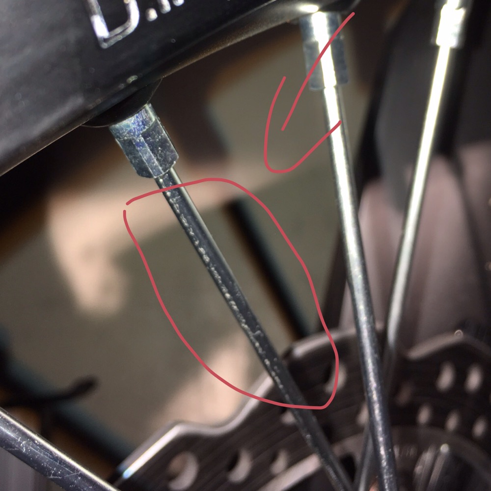

Das Bild nur mal zu Thema Speichen.....ich weiß
Die Räder sind Nagelneu und haben nicht an jeder Speiche,aber doch an den meisten sowohl vorne als auch hinten längs, eine mit dem Fingernagel deutlich spürbare und auch sichtbare rauhe Linie, die ich mal in der nächsten Zeit genauer beobachten werde.
Wenn man mit dem Fingernagel drüber schabt, ist die Spur davon am Nagel zu sehen, die rauhe Stelle an der Speiche bleibt.
Qualitätsprobleme?
#572 Alles anzeigenDas Bild nur mal zu Thema Speichen.....
Gutes Foto, schlechte Speichen.
Ich habe diese Feststellung vom FHH bei der 1000er-Inspektion in der Rechnung von ihm festhalten lassen.
Wenn das so bleibt, OK, aber wenn es schlechter wird, werden die bei der nächsten Inspektion getauscht.

Ich könnte mir halt vorstellen das die Speichen beschichtet sind, verzinkt oder was auch immer. Nachdem ja selbst auch in China kein Mitarbeiter mehr jede Speiche in die Hand nimmt um sie dann in den Beschichtungsprozess zu begleiten wird es wohl ein automatisierter Vorgang sein bei dem Kiloweise Speichen durch diverse Bäder Laugen Säuren durchgeschleust werden. Die trocknen oder kühlen dann ab auch Kiloweise im nächsten Prozess.......und da könnten solche Spuren entstehen. Zwei zusammengebappt und schon siehts so aus wie die meinen. Ist nur so eine Vorstellung. Genau an diesen Stellen ist dann halt die ideale Angriffsfläche für die bösen kleinen Rost/Oxidations Männchen.....aber egal wir haben ja noch Garantie
Wenn man mit dem Fingernagel drüber schabt, ist die Spur davon am Nagel zu sehen, die rauhe Stelle an der Speiche bleibt.Habe nun auch eine neue Schaltereinheit und vorne wie hinten komplett neue Räder bekommen. Die Speichen sehen bei mir genauso aus, auch so rauh.. Ich werde die auch weiter beobachten.
