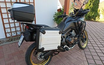

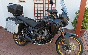

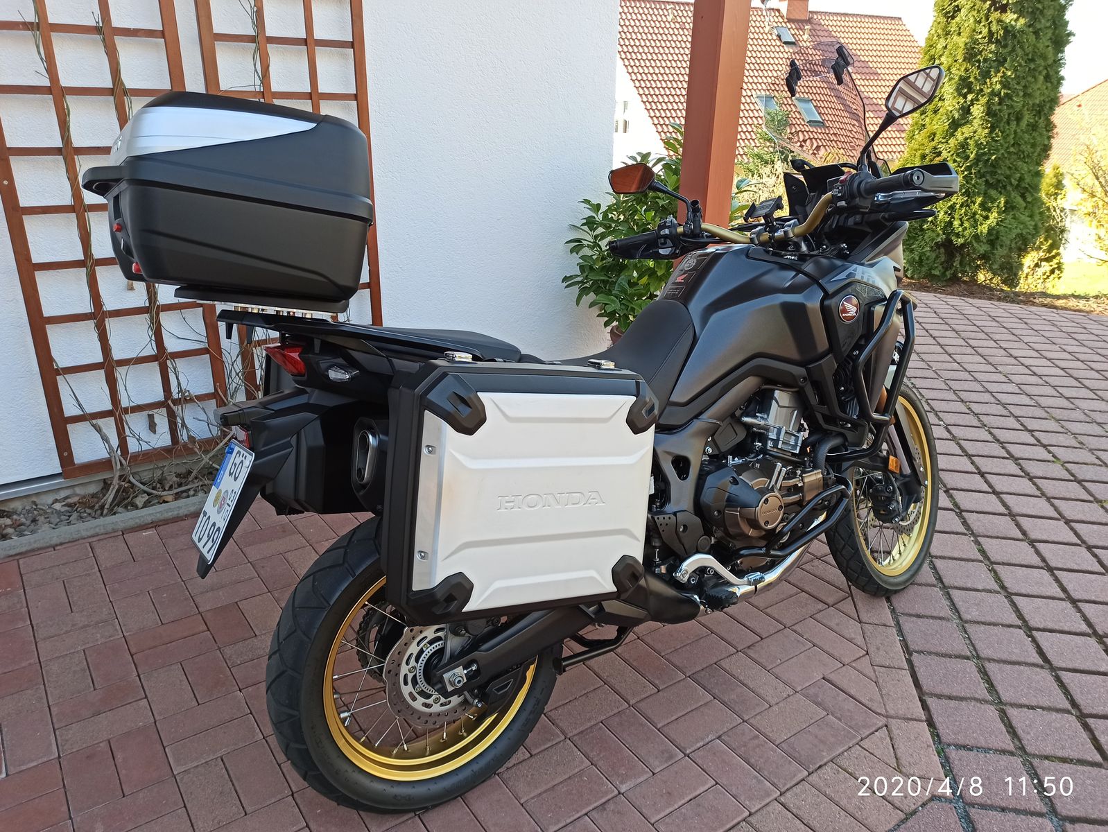

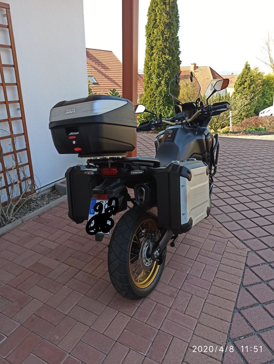

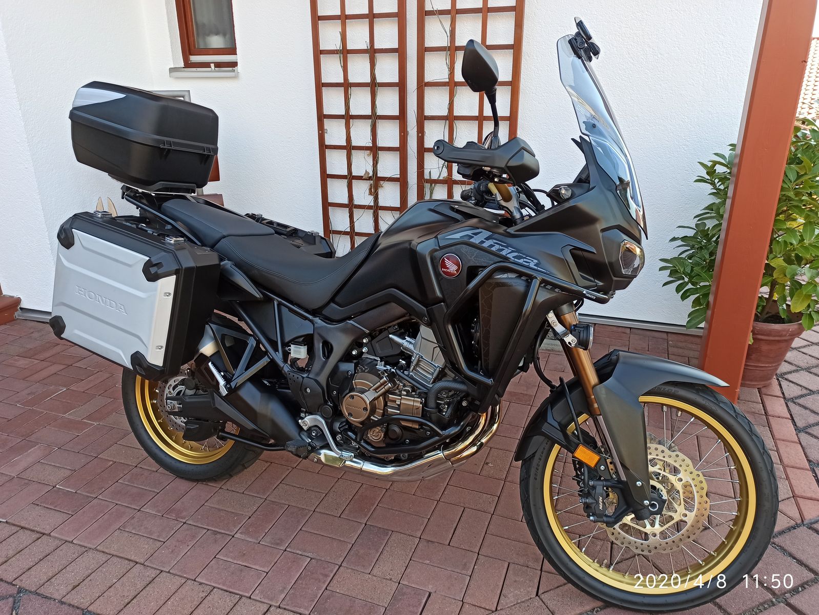

    Hallo zusammen, ich hatte jetzt mal Zeit ein paar Fotos zu machen. Bin ganz zufrieden, ist für mich eine günstige und optisch trotzdem annehmbare Alternative zum original Topcase.

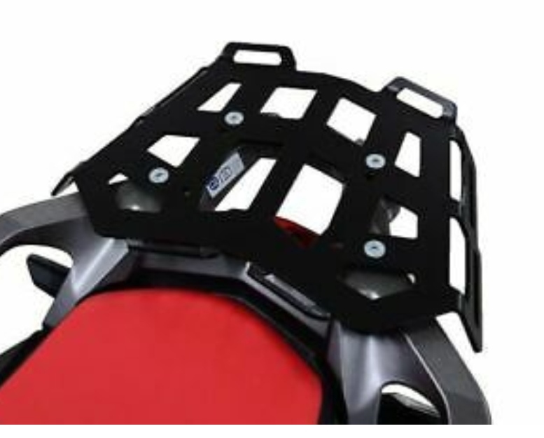

    Ich hatte noch eine Universal Aluminium Grundplatte inkl. Befestigungsmaterial für den Grundträger. Die habe ich ein wenig zugeschnitten. Darauf die Trägerplatte für das Topcase montiert und zusammen am Grundträger befestigt.
    Gruß,
    Tobias
    eine solche Platte habe ich zugeschnitten.
    An entsprechenden Stellen die Befestigungslöcher für die Trägerplatte gebohrt und dann zusammen festgeschraubt. Man kann natürlich jeder andere Aluminiumplatte nehmen und darauf die Trägerplatte befestigen.
