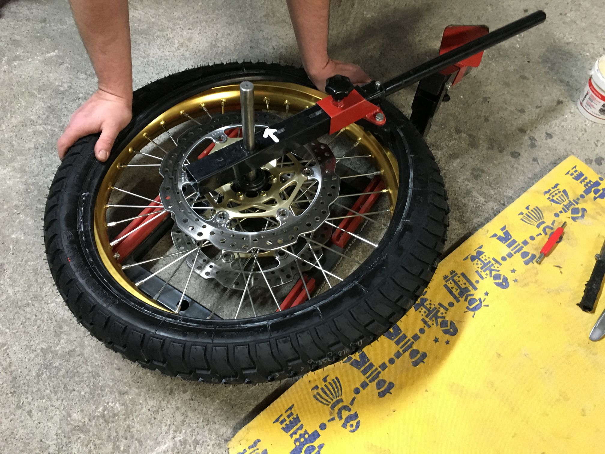

#17 Servus Bernd,
wir haben dieses Gerät:
http://www.hama-racing.de/14.html
kleines Demovideo mit O-Ton Süd
Externer Inhalt www.youtube.comInhalte von externen Seiten werden ohne Ihre Zustimmung nicht automatisch geladen und angezeigt.Durch die Aktivierung der externen Inhalte erklären Sie sich damit einverstanden, dass personenbezogene Daten an Drittplattformen übermittelt werden. Mehr Informationen dazu haben wir in unserer Datenschutzerklärung zur Verfügung gestellt.Gruß
Robert -
