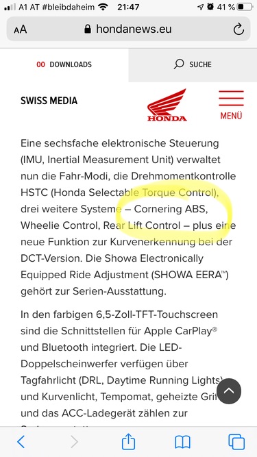

    Hallo zusammen.
    Ich habe jetzt schon 2 mal das Fahrerhandbuch durchgestöbert. Jedoch finde ich zum Kurven-ABS und Rear Lift Control keinen einzigen Hinweis. :/
    Oder bin ich einfach nur Blind.
    Da könnte man fast Glauben, dass das Motorrad dieses gar nicht hat.
    Auf Seite 14 steht:
    # Antiblockiersystem (ABS)
    Dieses Modell ist mit einem Antiblockiersystem (ABS) ausgestattet, das ein Blockieren der Bremsen bei einem starken Bremsvorgang zu vermeiden hilft.
    Das ABS arbeitet mit von der IMU (Verzögerungs- Messeinheit) bereitgestellten Informationen.
    Was soll denn die „Rear Lift Control“ sein :think:

    Klar, den entsprechenden Text habe ich doch rein kopiert. Der wichtige Satz der das erklärt und beschreibt nochmals:
    Außerdem sind das sind beides Funktionen die man nicht einstellen, abstellen oder verändern kann, deswegen haben diese auch meiner Meinung nach explizit in einer BEDIENUNGSanleitung gar nichts verloren. Diese müssten wenn dann in der Beschreibung der Maschine auf der Hondaseite zu finden sein.
    Also eigentlich nur genau da, wo es gemäß Deinem Link steht

    Hier der Auszug vom link.
    2 personalisierbare User-Modes bieten situationsabhängige Einstellmöglichkeiten von Leistung, Motorbremse, Honda Selectable Torque Control (HSTC), Wheelie Control und Kurven-ABS.
