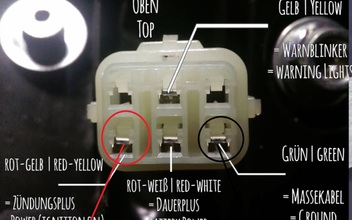

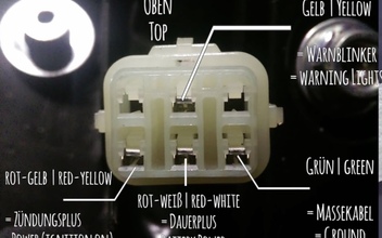

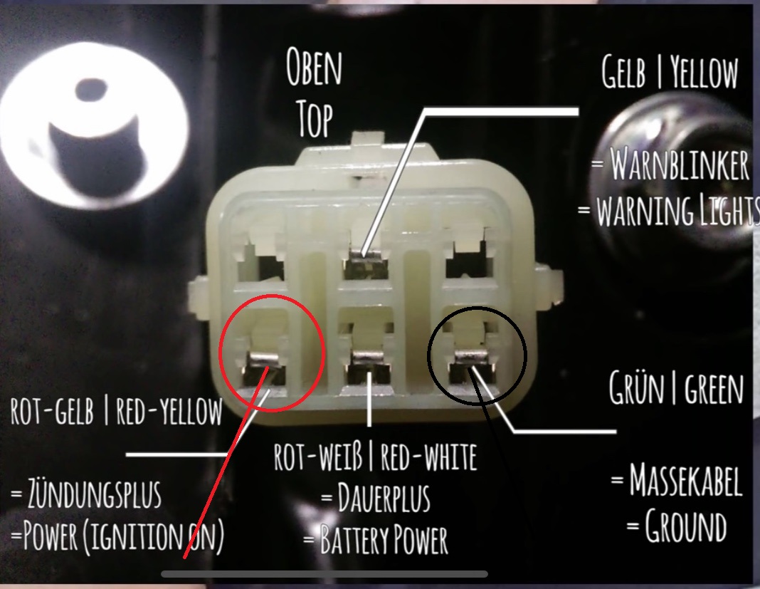

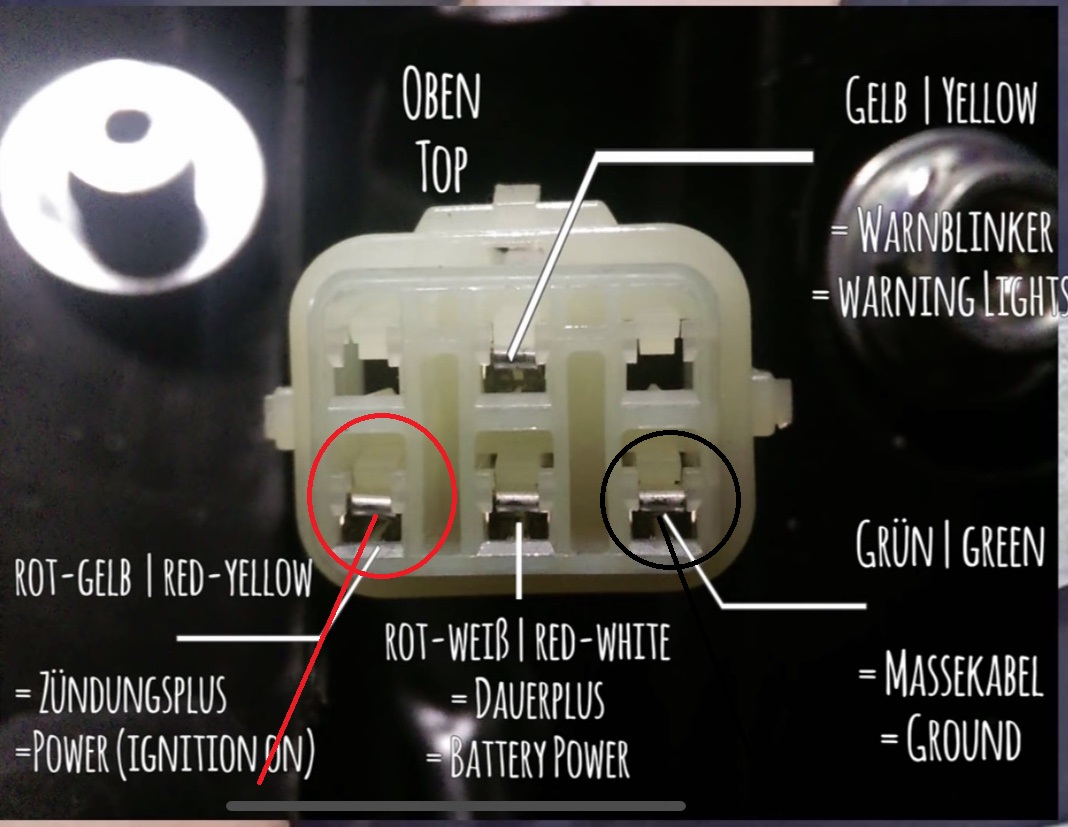

irgendwo habe ich mal gelesen, dass die AT noch einen Zubehörstecker unter der Sitzbank ist, der wohl eigentlich für die Alarmanlage gedacht war.
Ich hab hier noch so eine USB-Steckdose mit diesen Ringanschlüssen für die Batterie rumfliegen. Die würde ich gerne an diese Zubehörstecker anschließen oder ist das keine Idee wegen der Zündung?

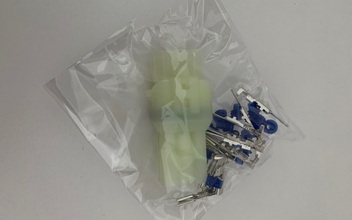

Falls dieser Stecker über die Zündung läuft: Was genau brauche ich um den Anschluss richtig hinzufliemeln? Könnte das jemand verlinken?
Und: Läuft der Zubehörstecker unter der Sitzbank über die Zündung oder Dauer+?
Ich möchte damit gerne während der Fahrt eine Powerbank laden können
