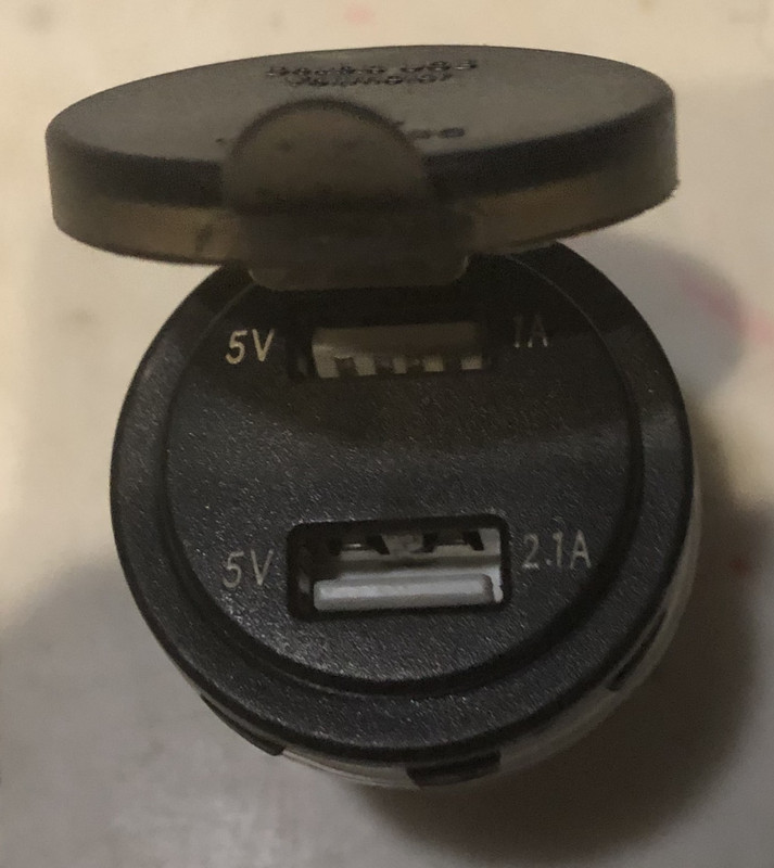

    2. 12 V USB Steckdose (idR 0W- da erst mal nichts dran kommt, aber wenn ich ohnehin schon alles offen habe, dann soll es an 15 € für die Steckdose und 50 gr nicht scheitern)

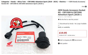

    Dann habe ich gesehen, dass es eine Original-Honda Zubehörsteckdose gab, die nur einen 2-poligen Stecker hat.
    Dieser 2-polige Stecker ist mir noch nirgends im Forum begegnet. Immer nur 4 oder 6 polig. Gibt es den denn wirklich? Und wenn ja, wo?
