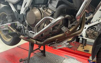

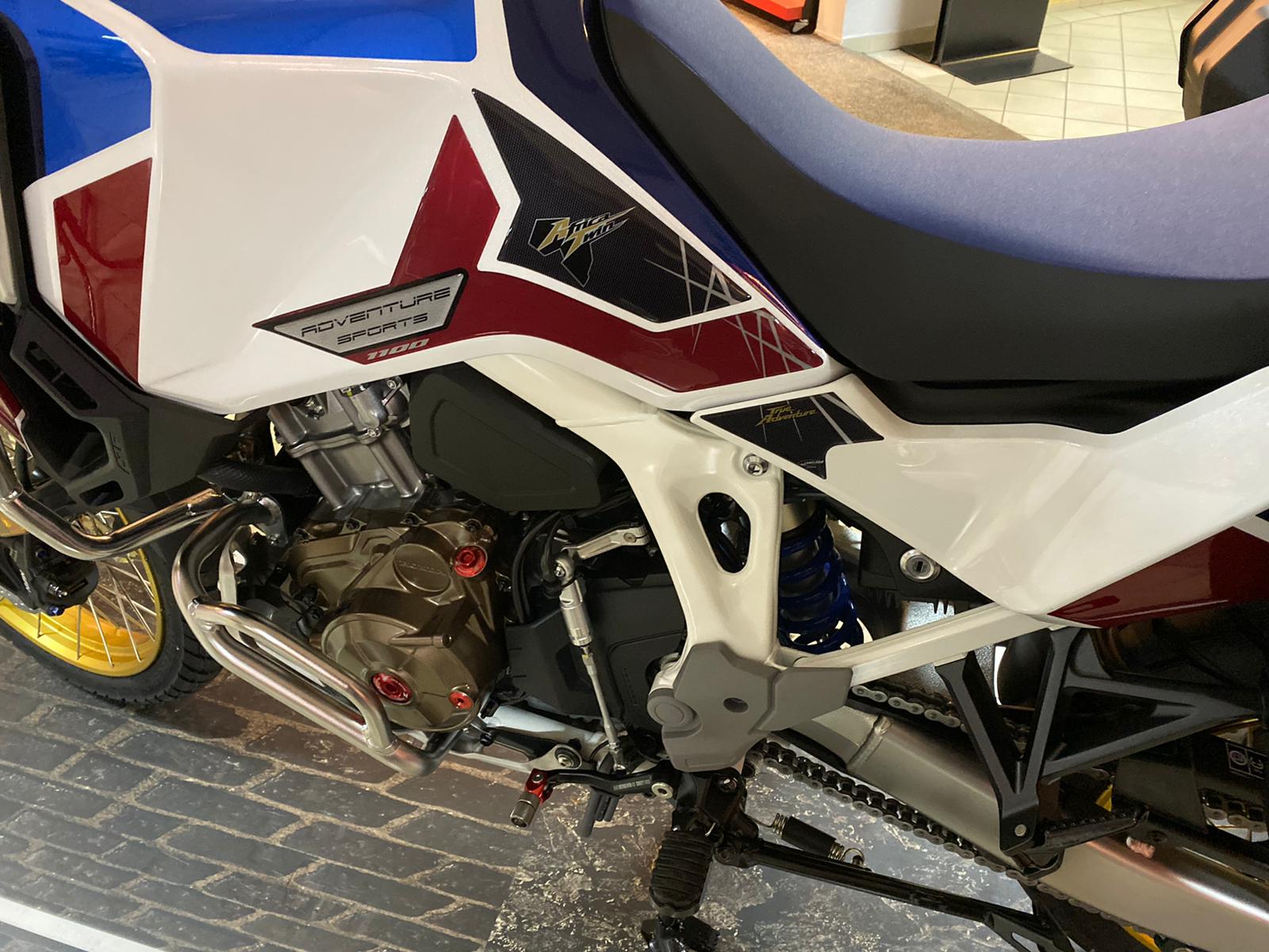

    Hier meine Strassen orientiert umbau:
    (Fehlt Natürlich noch etwas )

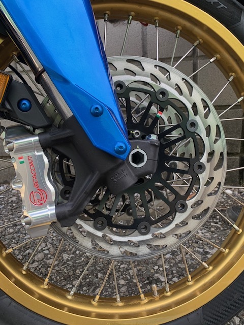

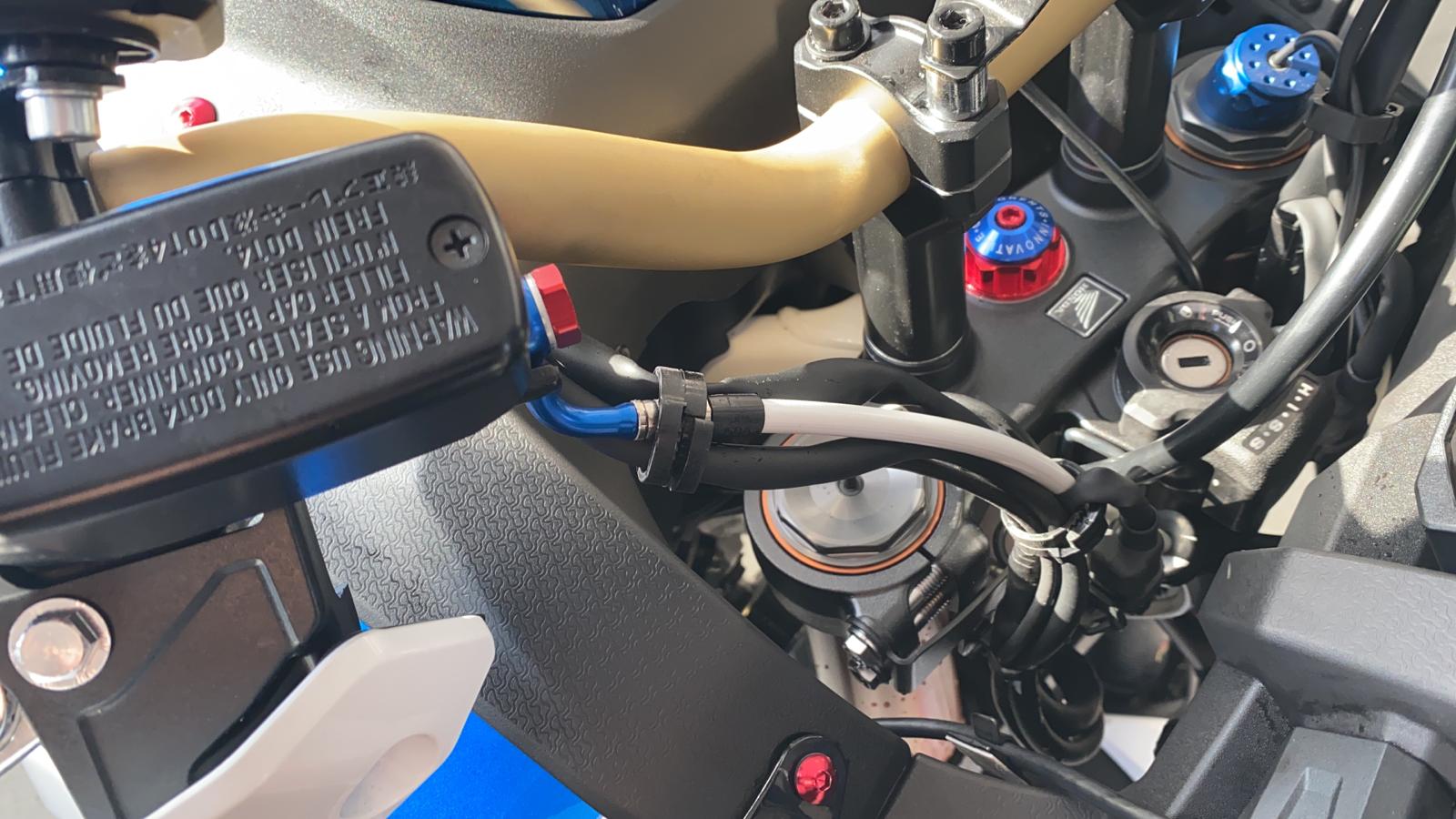

    Spiegler Bremsleitung in weiß (mit rot/blau fittings)
    Spiegler brems/Kupplungshebel (in schwarz Schawrz)

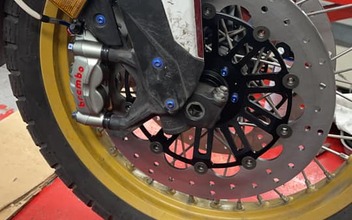

    Braking 320 mm Bremsscheiben und Bremsbeläge
    Rot/blau Schrauben (alu/titan)
    GSG moto Achsen Pads

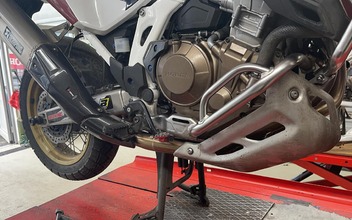

    Honda OEM QS ,Sturzbügel , Windabweiser , Nebellicht ,Hauptständer , Schwarzen Fersenschutzkappen
    Zeta Pedalen

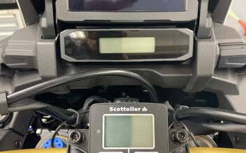

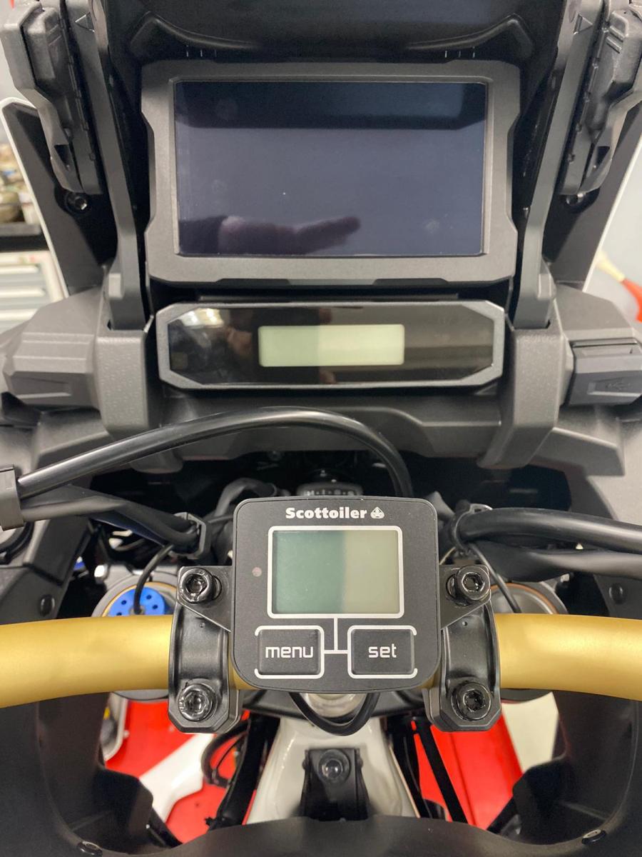

    E-scottoiler
    Supersprox Kettenrad in schwarz (42Z)
    19/17 Schlauchlos Felgensatz mit 110/150 ( oder wahlweise 21/18)
    Cream Carbon Gabelschutz

    - wie hast Du das mit den unterschiedlichen Abrollumfängen dem ABS beigebracht?
    Die Felgen sind von... /Abmessungen ?
    Schräglagenfreiheit, geht das noch?

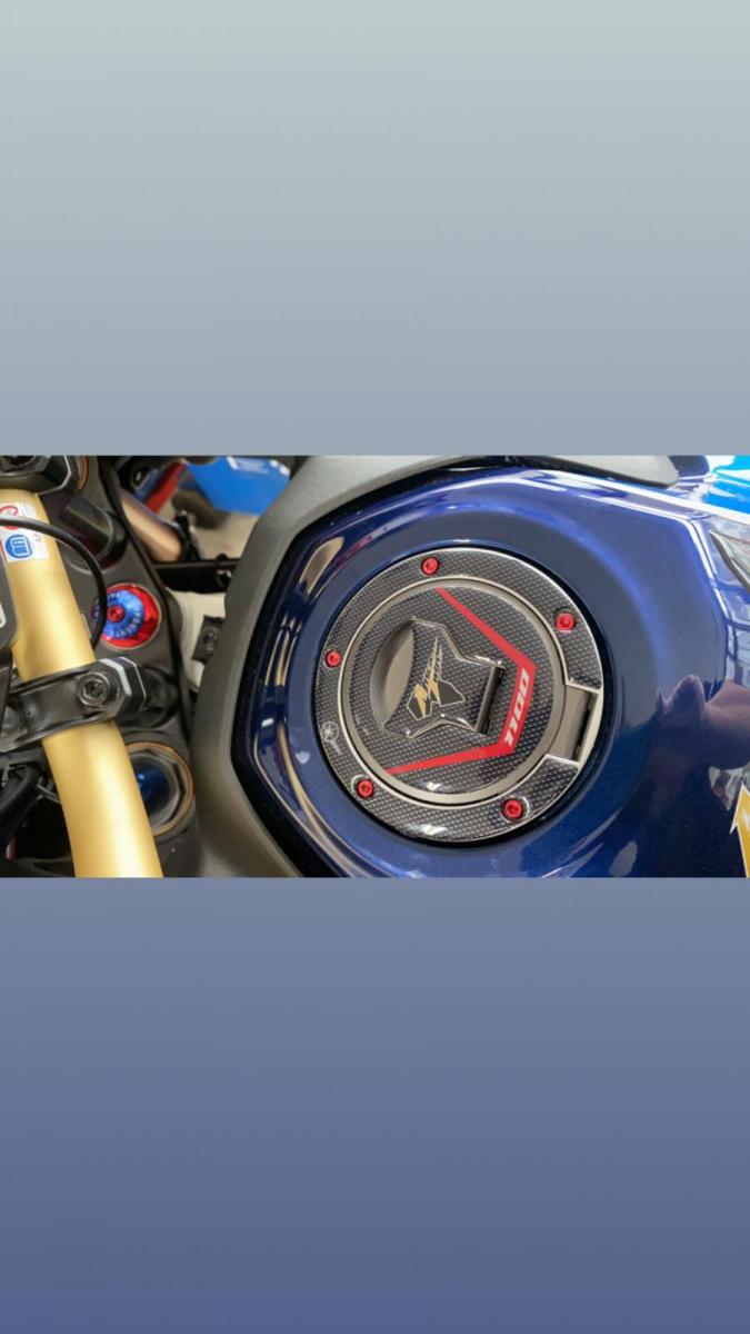

    So ein hübsches Moped und dann gleich Kratzer im Tank, war bestimmt ärgerlich.
    Th
    Kratzer am tank?

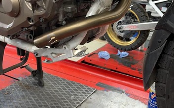

    Fahrzeuge ist nur 8/9 mm tiefer ( Seitenständer kann original bleiben )
    ABS/TC ringe sind auch neue und passende für die felgen ( hat schon etwas zeit und know-how gekostet) funz. alles super ohne Fehler oder Ähnliche Störungen in ECU
    Hi,
    aber 17 + 19" Felgen sind doch kleiner wie 18 + 21", wie kommt's dann nur zu 8-9mm tiefer?
    - bzw. auch kleinerer Abrollumfang? ~199cm zu 204cm
    Kratzer könnte auch der Aufkleber unterhalb vom Sitz sein???

    Abrollumfang : ( kann stark variieren zwischen reifen Ersteller ! )
    150/70-17 = 2016.3
    150/70-18 =2096.1
    110/90-19=2138.2
    90/90-21=2184.7
    ist ja ne 19 vorne aber auch ne 110/90 statt 90/90
