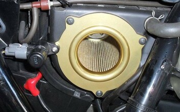

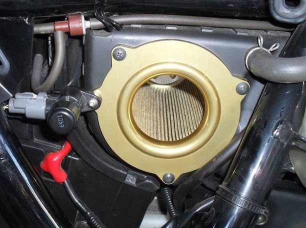

    Das ist ein offener Luftfilterdeckel. Sowas hatte ich an meiner Thruxton auch verbaut. Ca. 60% größere Öffnung im Vergleich zum originalen Schnorchel. Das bringt was, wenn du dann auch nen vernünftiges Mapping, welches auf einem Prüfstand eingefahren wurde, auf der ECU hast. Bei meinem Brit-Twin ca. 10% Leistung (bei 68PS) und deutlich mehr Drehmoment ab 3500rpm. Welchen Luftfilter du damit nutzt, ist aber wirklich total hupe :mrgreen:
    P.S.: da muß man aufpassen das keine Vögel im Vorbeifahren eingesaugt werden :mrgreen:
