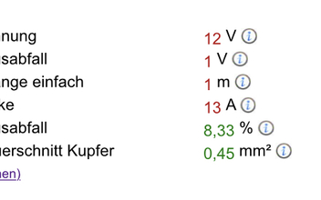

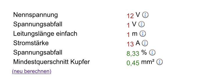

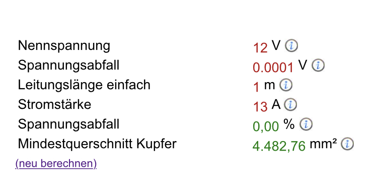

Die Berechnung ist einfach nur komplett falsch.

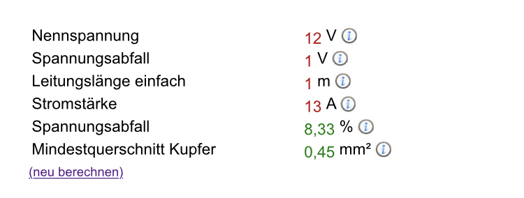

Zum Test habe ich einmal 1V und einmal 0,1mV als Spannungsabfall eingetragen.
Wenn ich einen Spannungsabfall von 1V pro Meter bei 12V habe, benötige ich nur 0,45mm2. Und bei 0,1mV also quasi nichts jedoch 4,48 mm2???
Bitte den Rechner entfernen, bevor noch was passiert.
Alles anzeigenBitte den Rechner entfernen, bevor noch passiert.

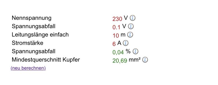

Schaue mal dieses Beispiel an.
Netzspannung 230V, 10m Draht und Stromstärke 6A. Da reicht in der Hausinstallation ein 1,5mm2 Querschnitt mit 13A Absicherung.
Kenne keinen der bei seiner Hausinstalation zur Steckdose 20mm2 verlegt hat.
