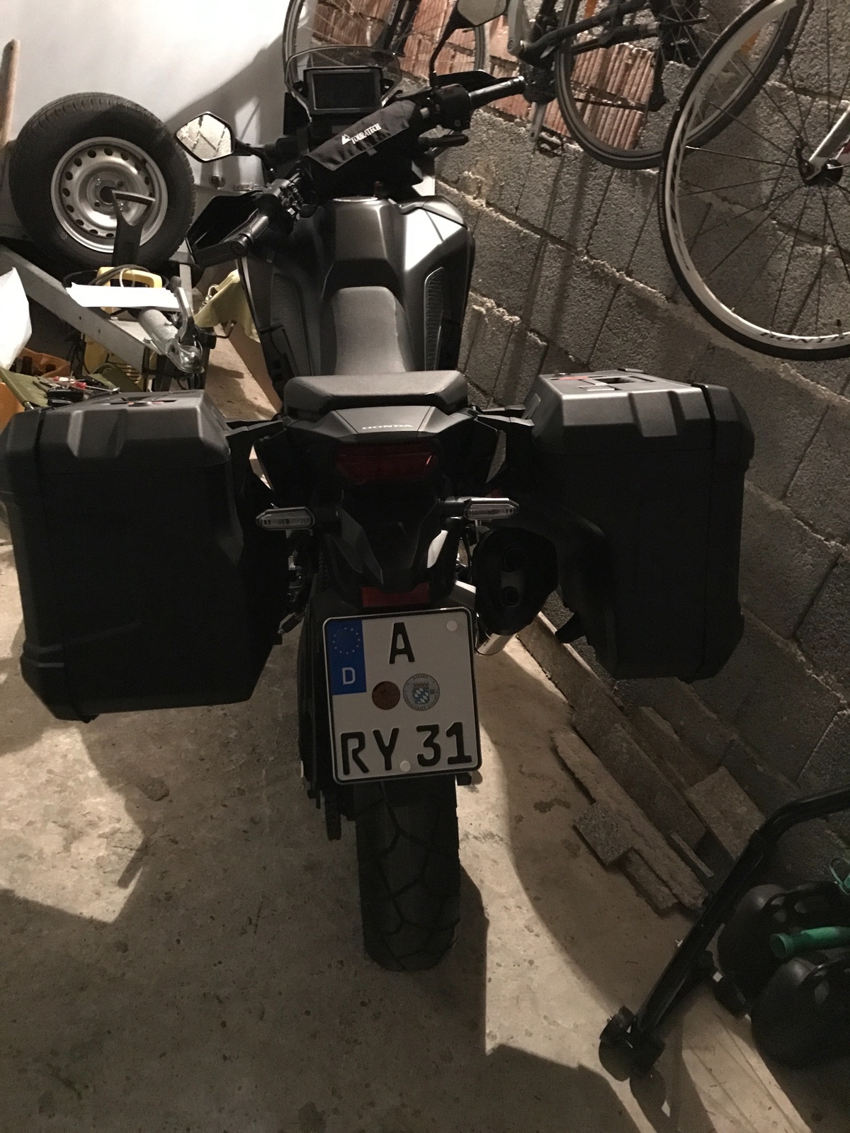

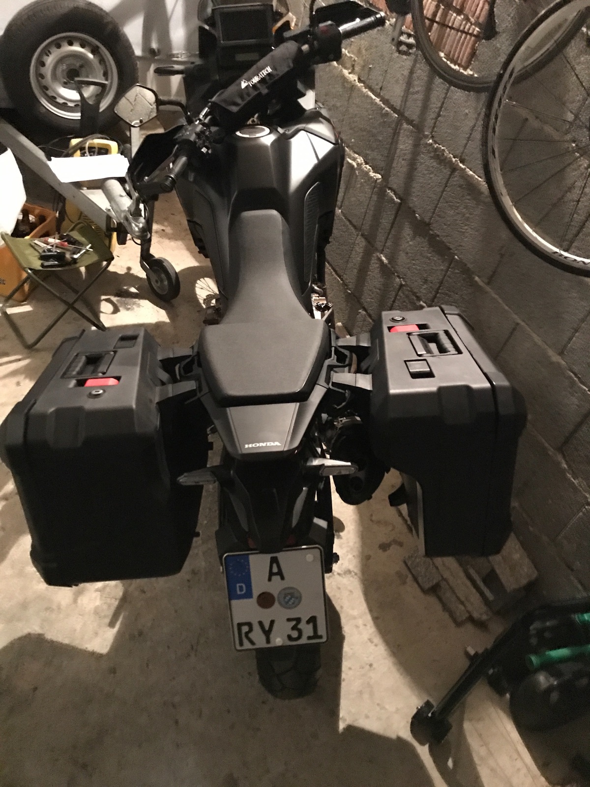

Breite Touratech Koffer
    welche Breite haben die Touratech Koffer an der Africa Twin 1100.
    Leider steht das bei denen nicht so schön aufgelistet wie bei Africa Queens auf der Website.
    Danke für Eure Hilfe
    Thomas
    Sorry kann man sich errechnen
    Kofferträger 56 cm
    31 Liter 203 mm
    38 Liter 243 mm
    45 Liter 383 mm
    Das ergibt für 31/38 Liter 1.006 mm
    Und für 38/45 1.186 mm
    Also doch ein ganz wenig breiter als Africa Queens mit 2x38 Liter und 960 mm
    Bzw. 2x45 Liter und 1050 mm Gesamtbreite
