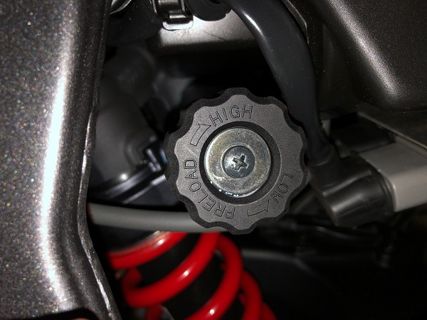

#82 wahrscheinlich. Trotz Heissluftfön keine Chance. Die Schraube war dann nur noch weich
#84 Ja genau dieses.

Die Schraube die ich meinte und von der wohl auch lion sprach ist die am Verstellknauf:
#88 Schneereiter: Da gebe ich Dir Recht. Drum hatte ich ja nochmal nachgefragt, ob die Kreuzschlitzschraube am Verstellrad gemeint war.

#89 was auch sehr oft hilft ist solchen "Problemschrauben" mit einer Thermobehandlung zu Leibe rücken....zuerst mit einem elektrischen Lötkolben ( am besten mit 100W) die Schraube gut aufwärmen ( die Schraube dehnt sich aus incl. das Gewinde in dem sie steckt) und gleich darauf die Schraube mit einem Kältespray ganz kurz abkühlen (Schraube zieht sich zusammen und die Verbindung zwischen Schraube und Gewinde z.B Rost oder Sicherungslack wird gelockert) und sofort mit dem geeigneten Werkzeug aufdrehen, geht dann fast immer auf ....evtl. das Ganze nochmal wiederholen
