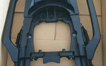

#22 Hallo zusammen,
kann man einfach die Gepäckbrücke (Rear Carrier) entfernen und dann Satteltaschen rüberwerfen? Also kann man ohne diese Gepäckbrücke fahren - oder ist dann irgendwie am Heck etwas lose? Ich interessiere mich für das Mosko Moto 80l v3.0 Set, aber die schreiben mir, es wird knifflig wegen den bereiten Soziusgriffen. Ich möchte die nicht absägen. Daher dachte ich: vor der Tour, Gepäckbrücke weg, Satteltaschen drüber, nach der Tour: Satteltaschen weg, Gepäckbrücke drauf.
Geht das?

#24 Hallo zusammen,
ich kann günstig eine Gepäckbrücke ergattern, darum werde ich dort die Griffe auch absägen. StefanW danke für den Hinweis, dass man nicht ohne rumkurven kann
Irgendwo in diesem Forum - weiss nicht mehr wo - hab ich gelesen, dass man die Soziusgriffe nicht "zu nah" absägen sollte. Ich finde aber nicht mehr in welchem Thema.
StefanW kolmi Da ihr beide diese bereits abgesägt habt, könnt ihr kurz erläutern, was wohl damit gemeint sein könnte? Ich kann mich auch irren, aber da war was mit "Soziusgriffe" "sagen" & "nicht zu nah".
Danke
