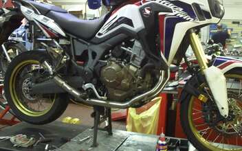

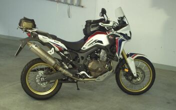

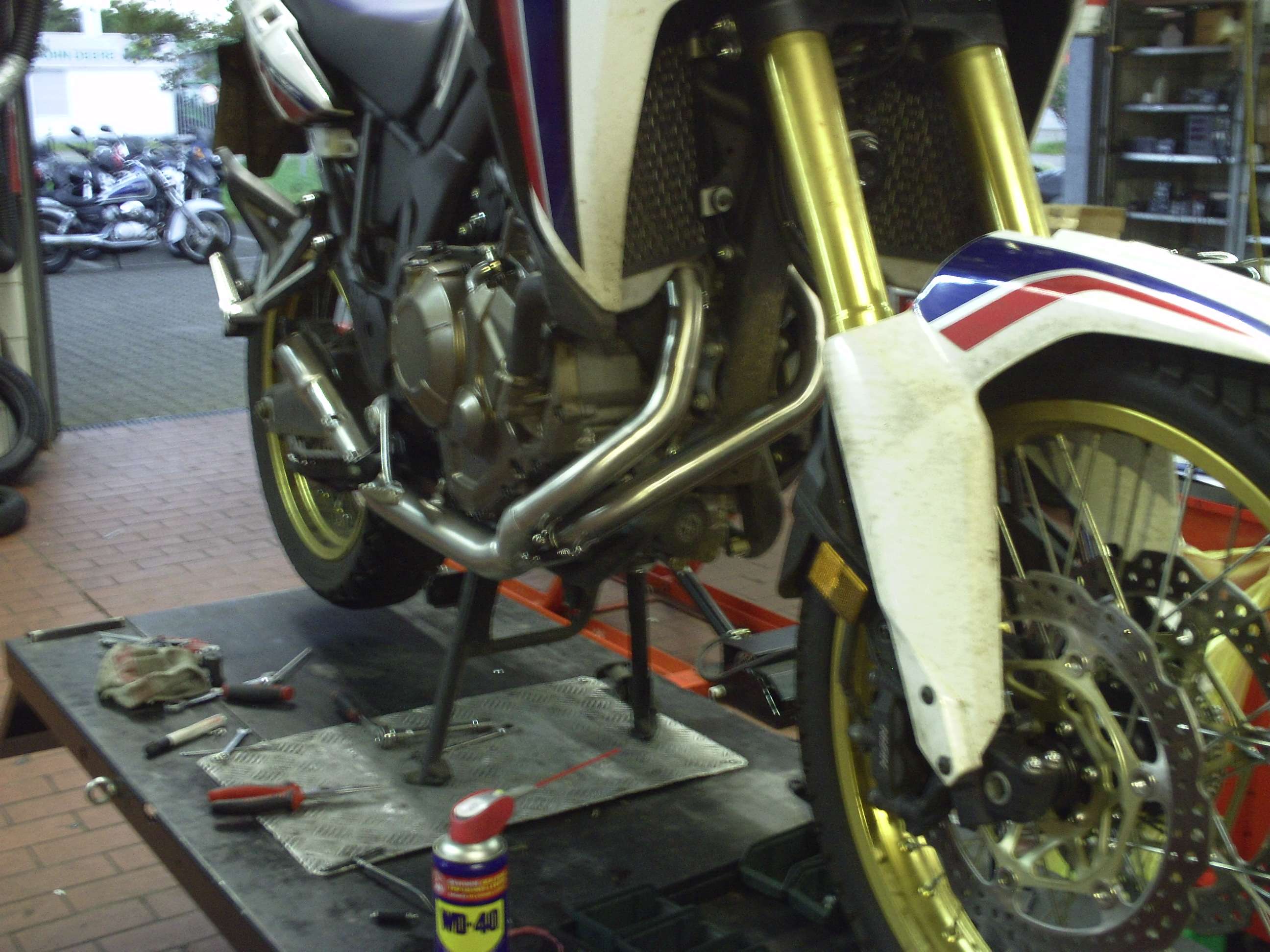

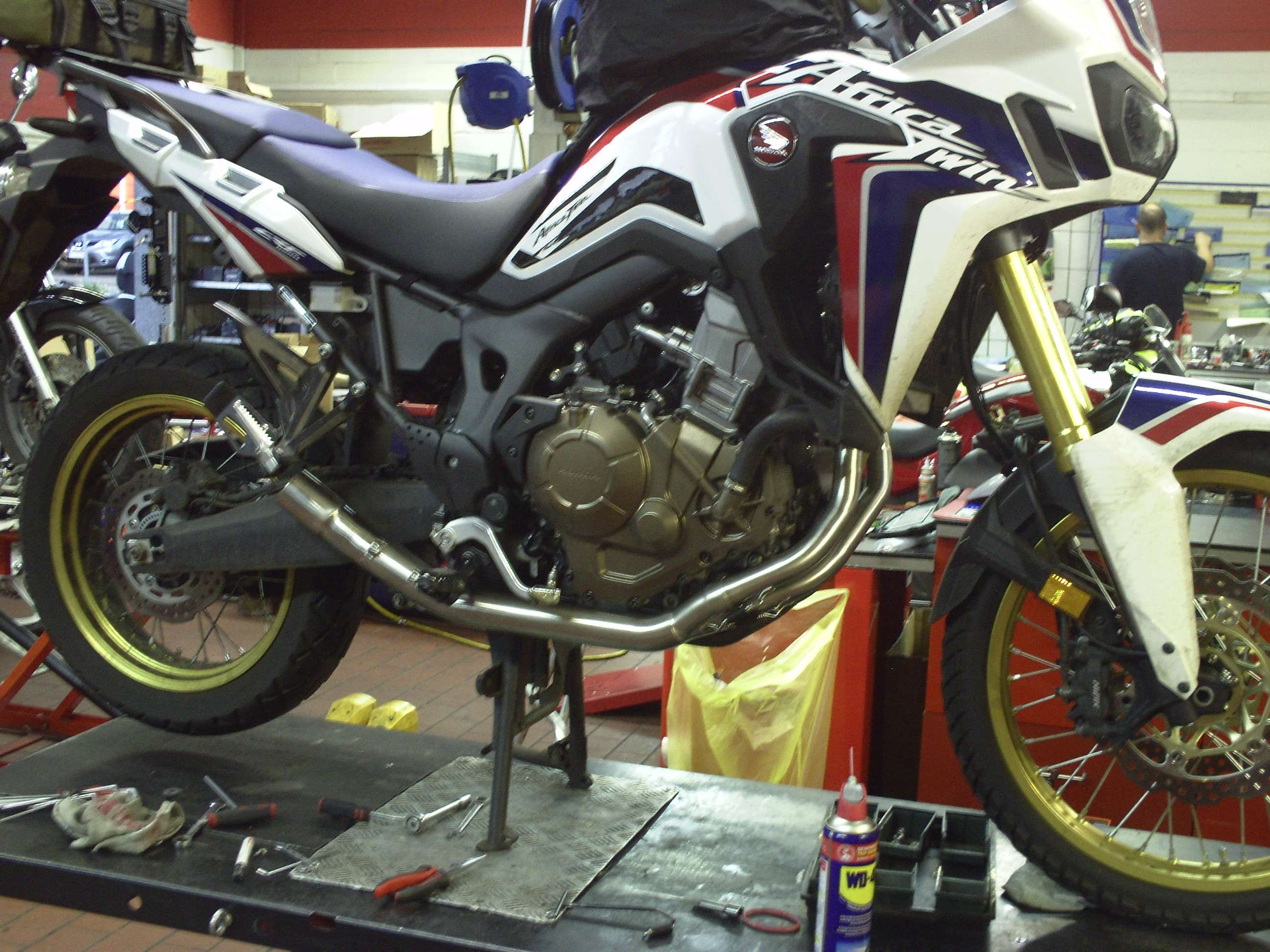

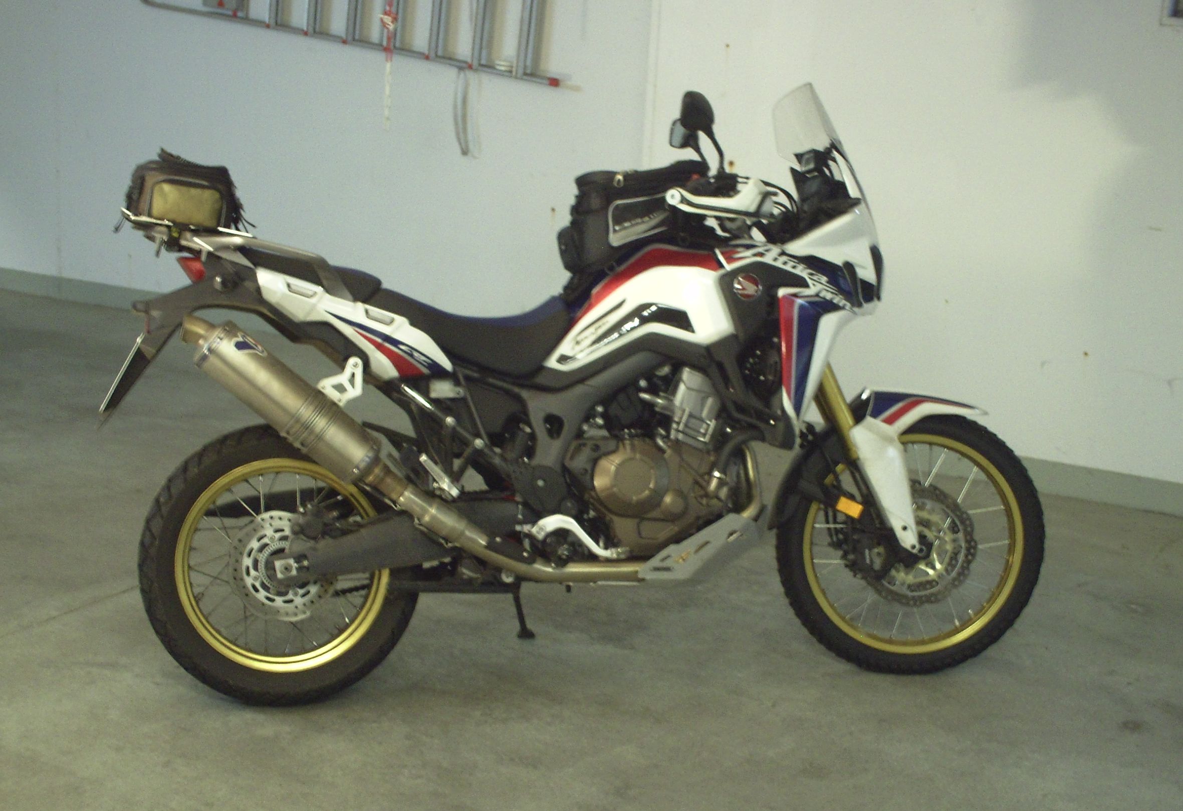

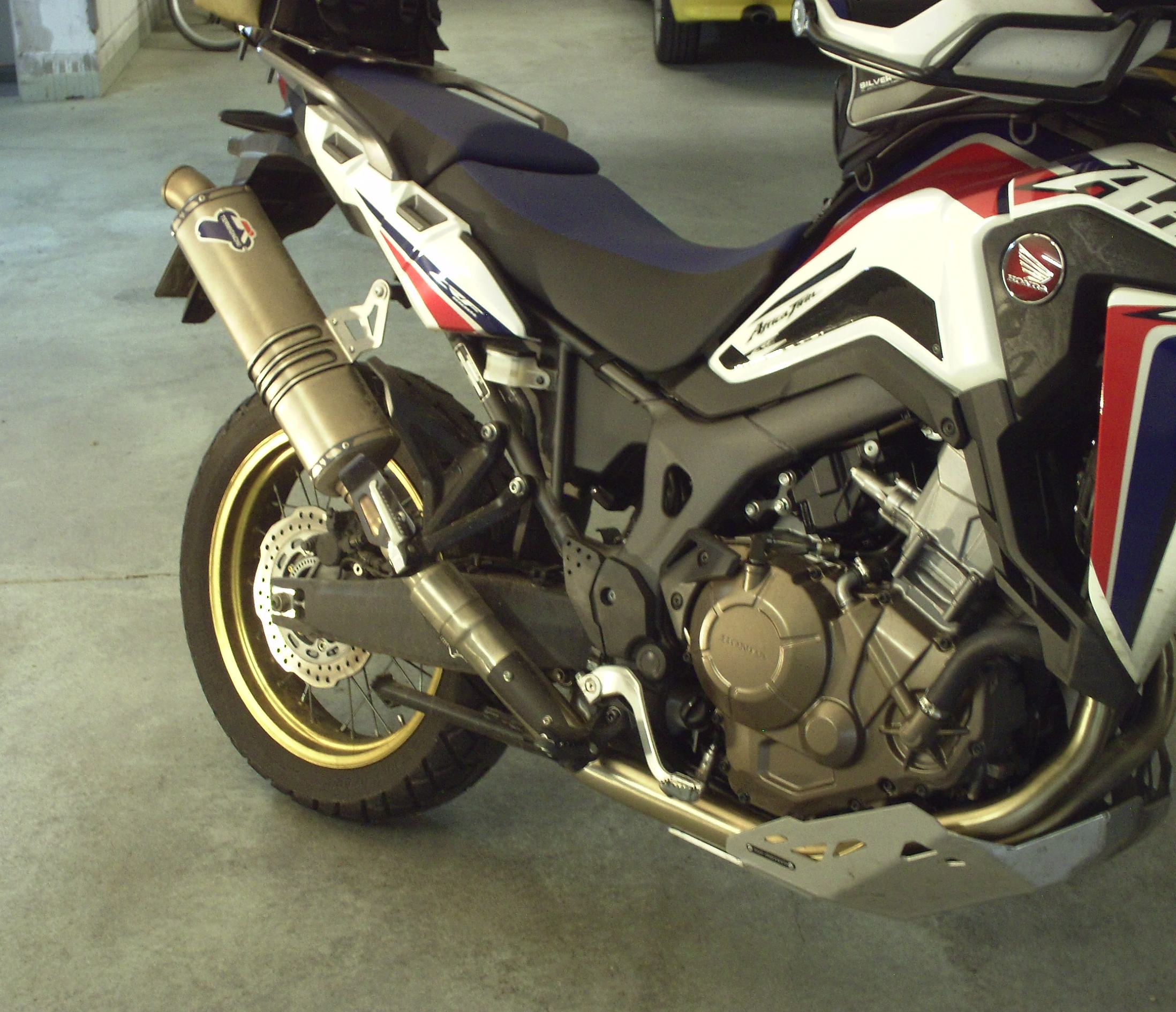

    [attachment=0]2.jpg[/attachment]4 1/2 Stunden Umbau... :shifty: Dann war's Dunkel und ich konnte nicht mal da Endergebnis fotografieren :P
    Aber vielleicht hat der :mrgreen: schöne Photos gemacht
    Noch ein paar Infos: Der Krümmer harmoniert NICHT mit SW-Moteck Motorschutz oder TT-Sturzbügeln.
    Die Wanne musste 'überarbeitet' werden und um den TT-Bügel ran zu kriegen muss die Lamda-Sonde noch versetzt werden. Kommt noch .... ich bin für meine Sturheit bekannt :shifty:
    PS: Der Termignoni donnert auf dem Krümmer wie der Teufel :lol: Werd das mal von meinem Cousin messen lassen :whistle:

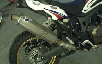

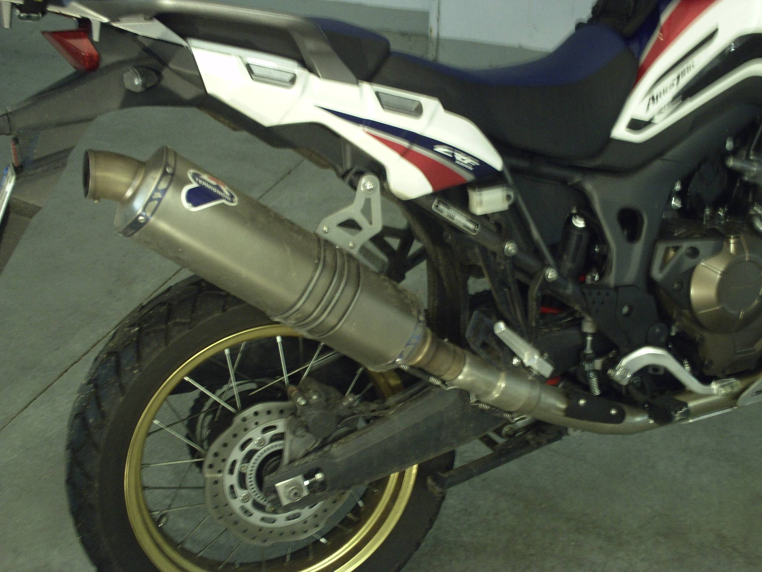

    War grad in der Garage 8-)

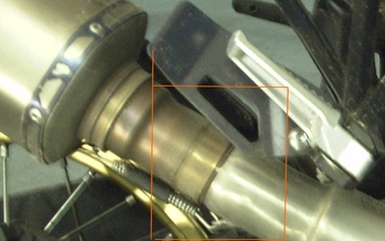

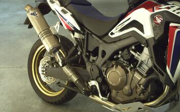

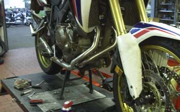

    [attachment=4]R3.jpg[/attachment]
    [attachment=3]R4.jpg[/attachment]
    [attachment=2]R2.jpg[/attachment]
    [attachment=1]R1.jpg[/attachment]

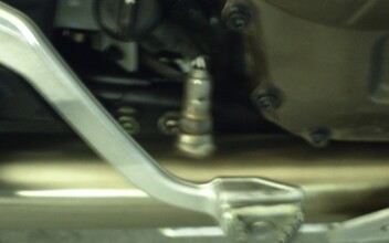

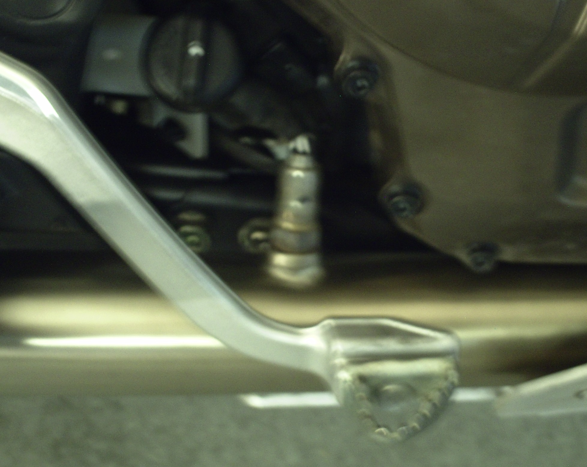

    Problem: Lambdasonde - Muss noch versetzt werden, dammit der Sturzbügel an die beiden Schrauben geht.
    [attachment=0]Lambda.jpg[/attachment]

    PS: Vorsicht auch mit Stürzbügeln. Die Lambdasonde steht senkrecht und ist 1cm weiter hinten. Daduch kommt man nicht mehr an die beiden Schrauben ran, wo zB TT festgeschraubt wird. Also vielleicht gleich die Lambda-Sonde auf Originalposition versetzen.

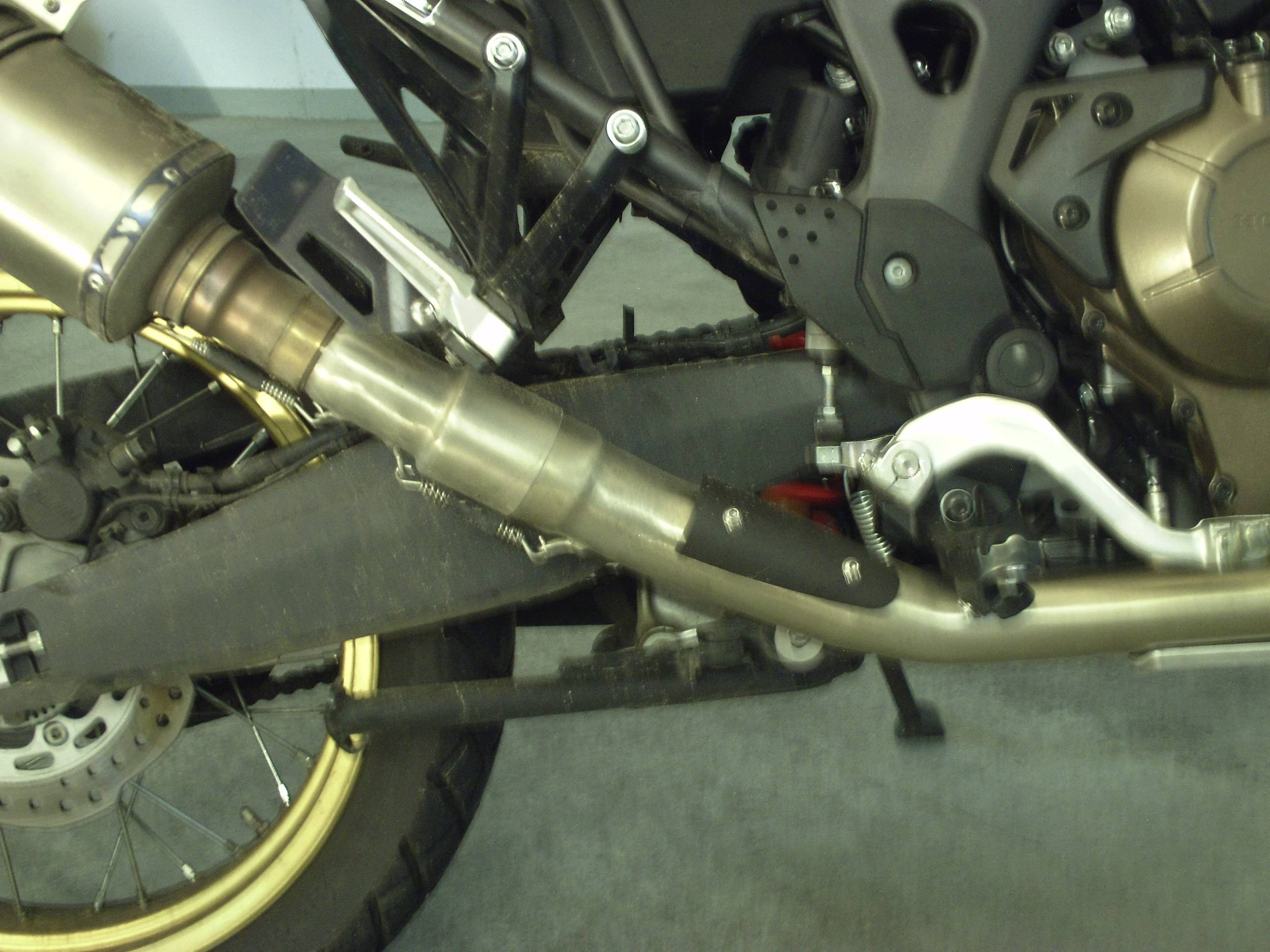

    ...wie unterscheidet sich der Rohrdurchmesser des Remuskrümmers im Vergleich zum Originalkrümmer? Sammy
    CRF1000L, Tricolor, Schalter, HS.
  • #69

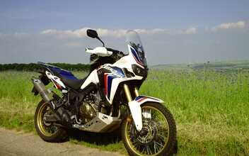

    Mein Absatz berührt das Hitzeschutzblechlein nicht. Ist alles dichter am Rahmen als das Original-Riesenteil. Selbst bei 30° ist die zusätzliche Wärme, die den Oberschenkel erreicht minimal. Durch die Stiefel an den Waden merkt man sowieso nix. Auch beim Absteigen passiert nix solange die Soziusrasten noch dran sind.
    8-) Kann mal jemand die E-Nr photografieren? Meiner is jetzt ja eingebaut und ich hab keine gescheite Kamera. :shifty: Kärtchen war kein's dabei, bzw. hab ich nicht gefunden :snooty:
    Hab keine Schieblehre. Vorne ist der Krümmer aber schon 5mm dicker, würde ich mal schätzen. Der Ausgang des Termignoni sollte direkt auf das Rohr am Kat des Remus passen. Durchmesser sieht gleich aus. Man sollte das goldfarbene Zwischenteil also mmit dem Kat-Teil verbinden könne, ohne das auf den Original-Durchmesser reduziert. Allerdings muss dann noch einiges angepasst und geschweisst werden. Ausserdem befürchte ich, der Topf kömmt dann so tief, dass er vom breiten Teil der Schwinge getroffen wird.
    [attachment=0]P5.jpg[/attachment]
