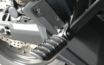

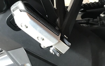

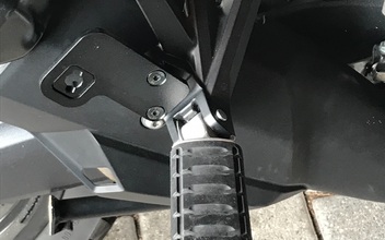

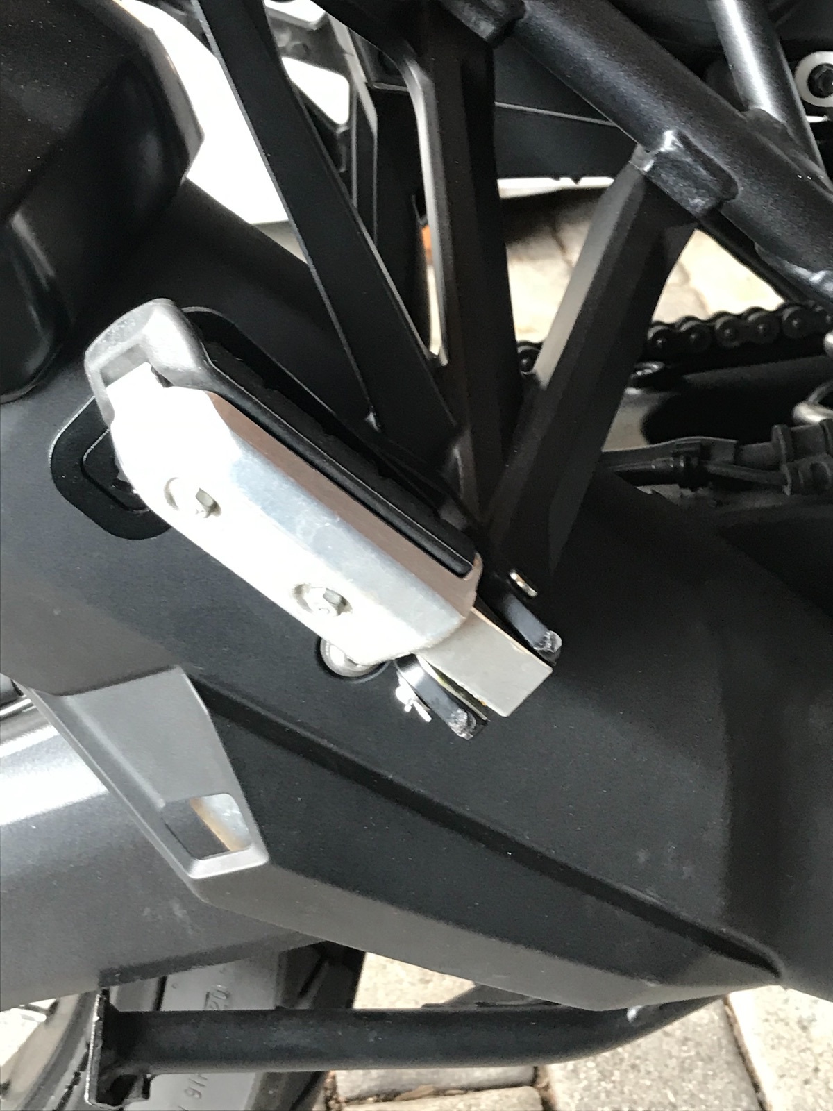

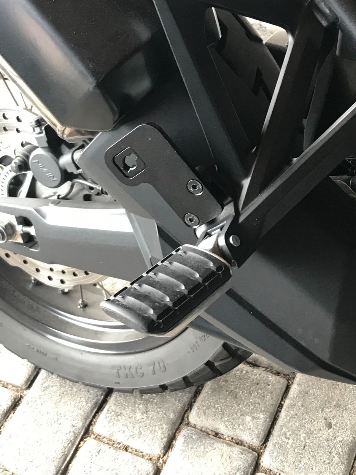

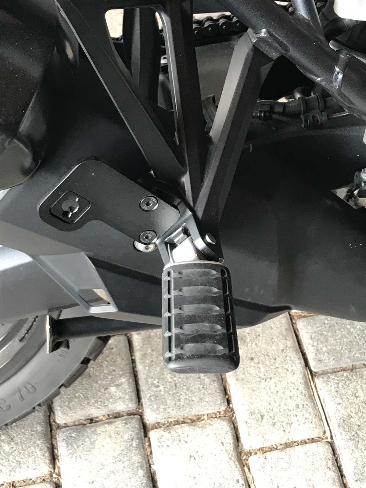

    Ich hole den Thread mal wieder hoch.
    Habe mir ein paar gebrauchte Sozius-Fußrasten einer Varadero gekauft und kann Erfolg vermelden.
    Die Fußrasten passen einwandfrei und scheinen dieselben zu sein wie die sogenannten „Komfort-Fußrasten“ der Crf 1000.
    Ist halt die wesentlich günstigere Variante. Habe für den Satz 20€ bezahlt.
    Hier mal Bilder von den Rasten
