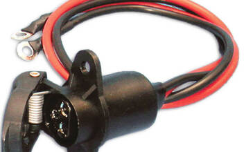

#83 Ich habe mir mit (ich glaube es sind ) 2* 4mm2 Lautsprecherkabel und T-DEAN Goldstecker aus dem Modellbau eine kurze Leitung außerhalb des Batteriefaches verlegt. Das Gegenstück mit kleinen Klemmen für den Anschluss an eine Autobatterie habe ich in den Tankschutzbügeltaschen verstaut. Das Kabel hatte sich bei der CBF bewährt nach kalten Nächten.

#84 Dann pass nur auf, dass die klemmen sich nicht versehentlich berühren, während sie in der Tasche sind. 😳
Ich würd da keine offenen Enden nutzen.
Lieber noch ne Buchse drauf und dann noch ein ganz kurzes Adapterkabel mit dem Gegenstück und den Klemmen lose dazulegen.
Oder hast du „nur“ die passende Buchse fest angeschlossen und das hier ist schon das lose Kabel?
#85 Alles anzeigenOder hast du „nur“ die passende Buchse fest angeschlossen und das hier ist schon das lose Kabel?
ja, genauso. Und ja, damit muss bei diesen Klemmen trotzdem aufpassen, wenn der Kleine Stecker angeschlossen ist.
Gruß mgr
#86 Alles anzeigenja, genauso. Und ja, damit muss bei diesen Klemmen trotzdem aufpassen, wenn der Kleine Stecker angeschlossen ist.
Gruß mgr
Das ist eine unvorsichtige Lösung.
Ein Ladeanschluss sollte mit einer Sicherung zwischen Anschlussstecker und Batterie ausgeführt werden. Und einen solchen Anschluss zum Ueberbrücken zu verwenden stufe ich in die Kategorie riskanter Unsinn ein.
Gruss
Franz
#88 Alles anzeigenDas ist eine unvorsichtige Lösung.
Gruss
Franz
Ich gebe dir Recht für einen Ladeanschluss. Aber der hier bei mir ist nur zum überbrücken gedacht.
Und bei dem Baas Starterset ist soweit ich das lese auch keine Sicherung verbaut. Also im Endeffekt habe ich den Baas Adapter nur mit einem anderen Zwischenstecker gebaut.
Gruss mgr
#89 Alles anzeigenIch gebe dir Recht für einen Ladeanschluss. Aber der hier bei mir ist nur zum überbrücken gedacht.
Gruss mgr
Immerhin erkenne ich beim Baas Adapter keine losen, blanken Klemmen, welche fix mit der Batterie verbunden sind.
/Edit: wer muss noch überbrücken, wenn er sich regelmässig um die Ladung kümmert?
Gruss
Franz
#90 Da ist ja eben nix fix (hier im Sonne von fest?) mit der Batterie verbunden.
Es gibt eine Buchse, an die wird bei Bedarf das Kabel mit den klemmen angeschlossen.
In DIESEM Moment muss man freilich darauf achten, dass die klemmen sich nicht berühren - könnte man mit unterschiedlich langen Kabel-Enden realisieren - oder diese vorher an die Quelle anschließen.
