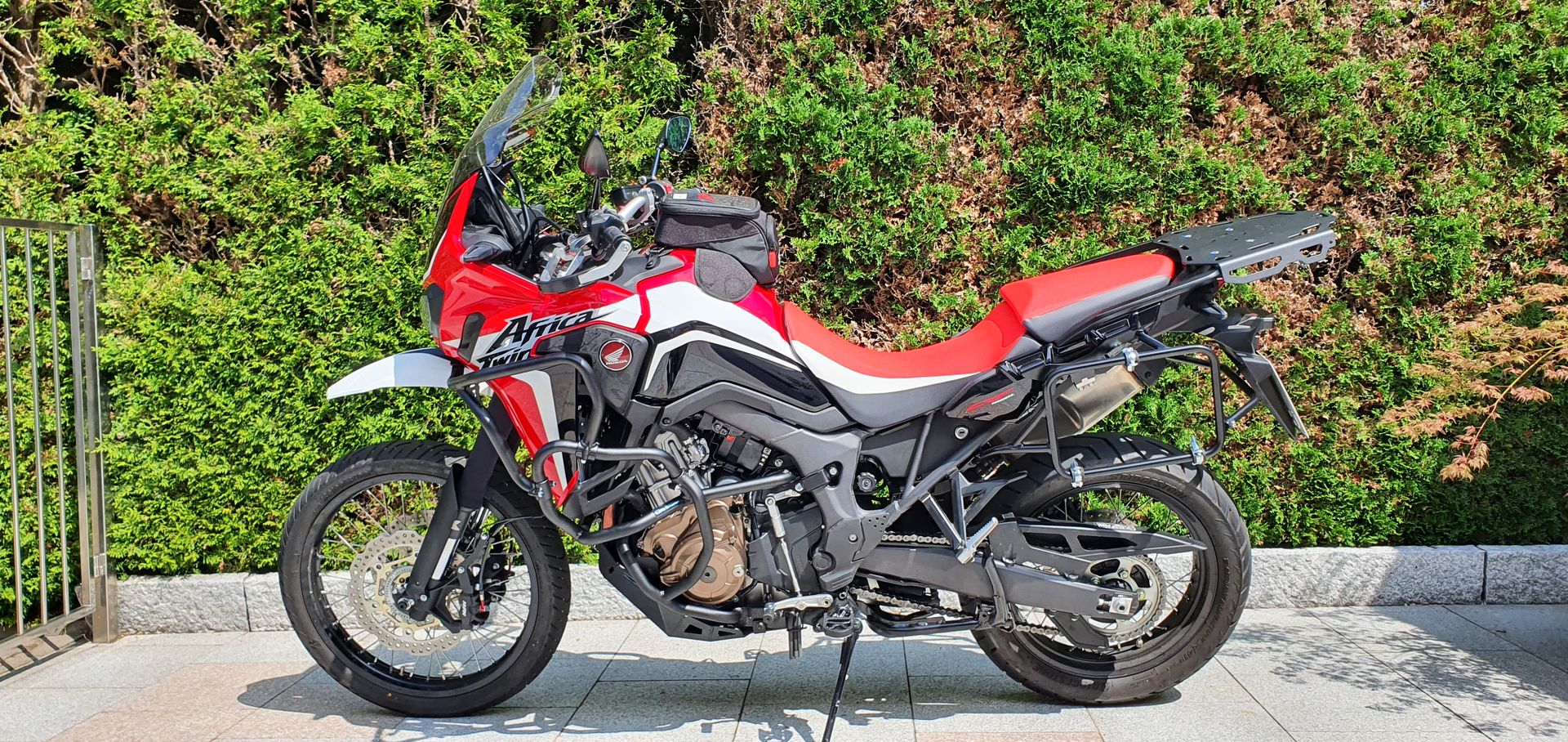

    Bild meiner 2019 AT grand prix red wie vorgestellt.
    -Mathias
