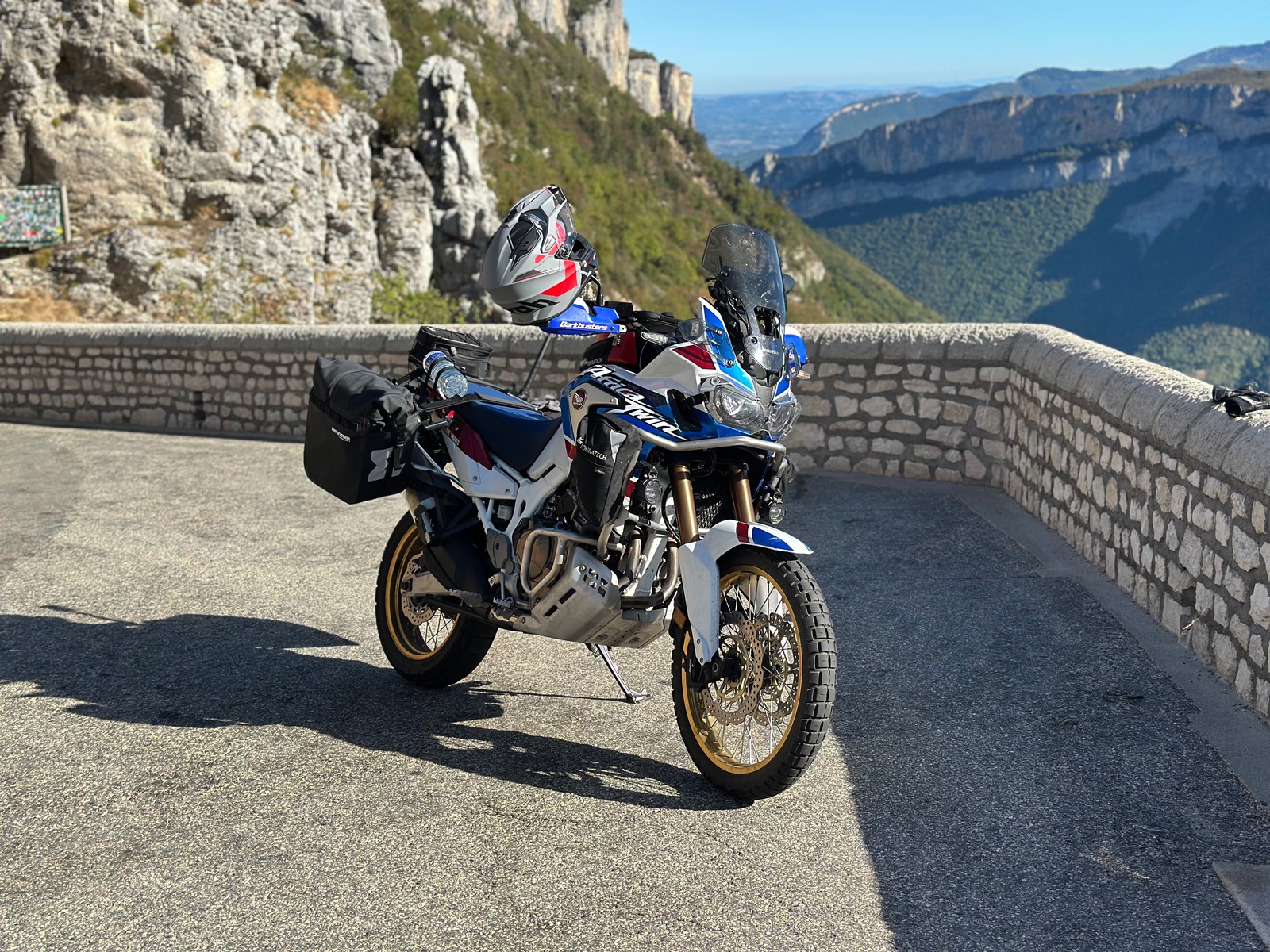

Hallo zusammen!
Ich komme gerade von meiner ersten größeren Urlaubsreise mit meiner 2018er ATAS zurück - was für ein schönes Reisemotorrad!
Der Vor- und Erst-Besitzer hat einen Hauptständer montiert (oder hatte die ATAS den serienmäßig?) und ich habe ihn über 3500km nicht einmal benutzt.
Und jetzt Frage ich mich warum man eigentlich diese zusätzlichen Kilos mitschleppt?
Mal abgesehen davon, dass es jedesmal ein richtiges Rumgewürge ist, sie aufzubocken.
Wie sehr ihr das? Habt ihr einen Hauptständer und wozu nutzt ihr ihn?
